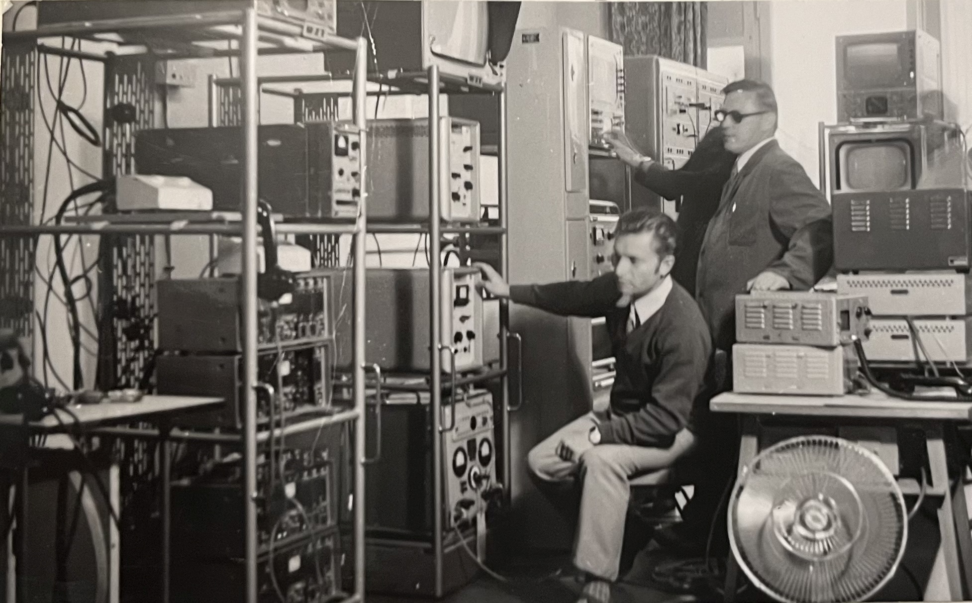

W 1976 r. stworzono pokój kontrolny. Zainstalowana tu została aparatura kontrolno-pomiarowa zapewniająca ciągłą kontrolą wszystkich sygnałów wizyjnych i radiofonicznych. Zostały stworzone korzystniejsze warunki pracy, eliminujące promieniowanie elektromagnetyczne i hałas.
