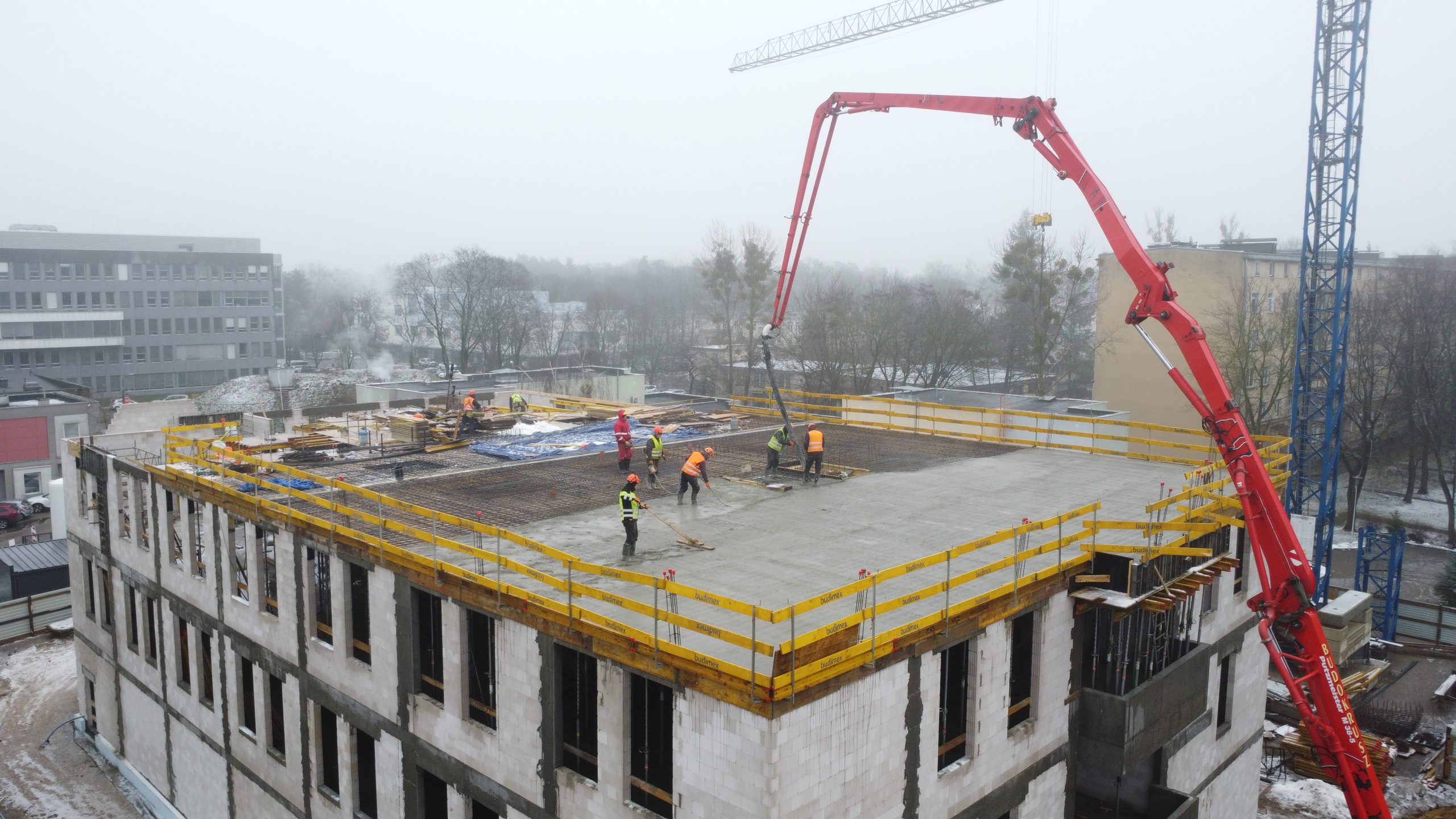

Realizowany jest w technologii tradycyjnej, płytowo-słupowej z zewnętrznymi ścianami nośnymi. Stropy, dach, rdzenie i słupy są żelbetowe, ściany nośne i działowe wymurowane są z bloczków silikatowych. Fundamenty obiektu to ławy i stopy żelbetowe, posadowione na prostych warunkach gruntowych, z betonem klasy C25/30 i zbrojeniem RB500W.
Stropy stanowią monolityczne płyty żelbetowe o grubości 18 cm z głowicami nad słupami

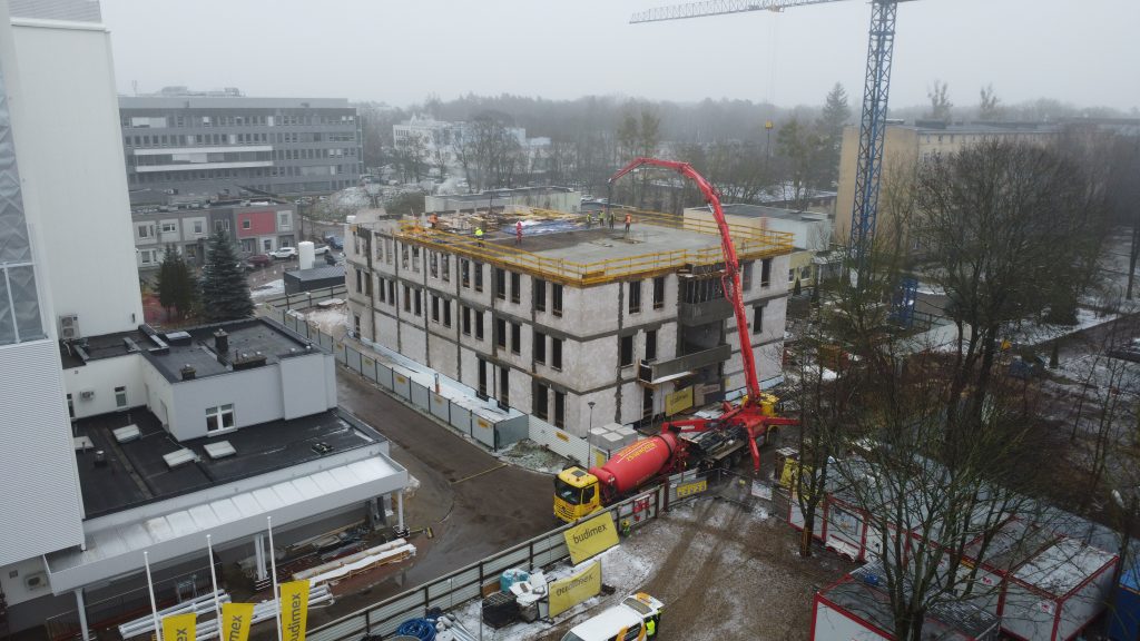

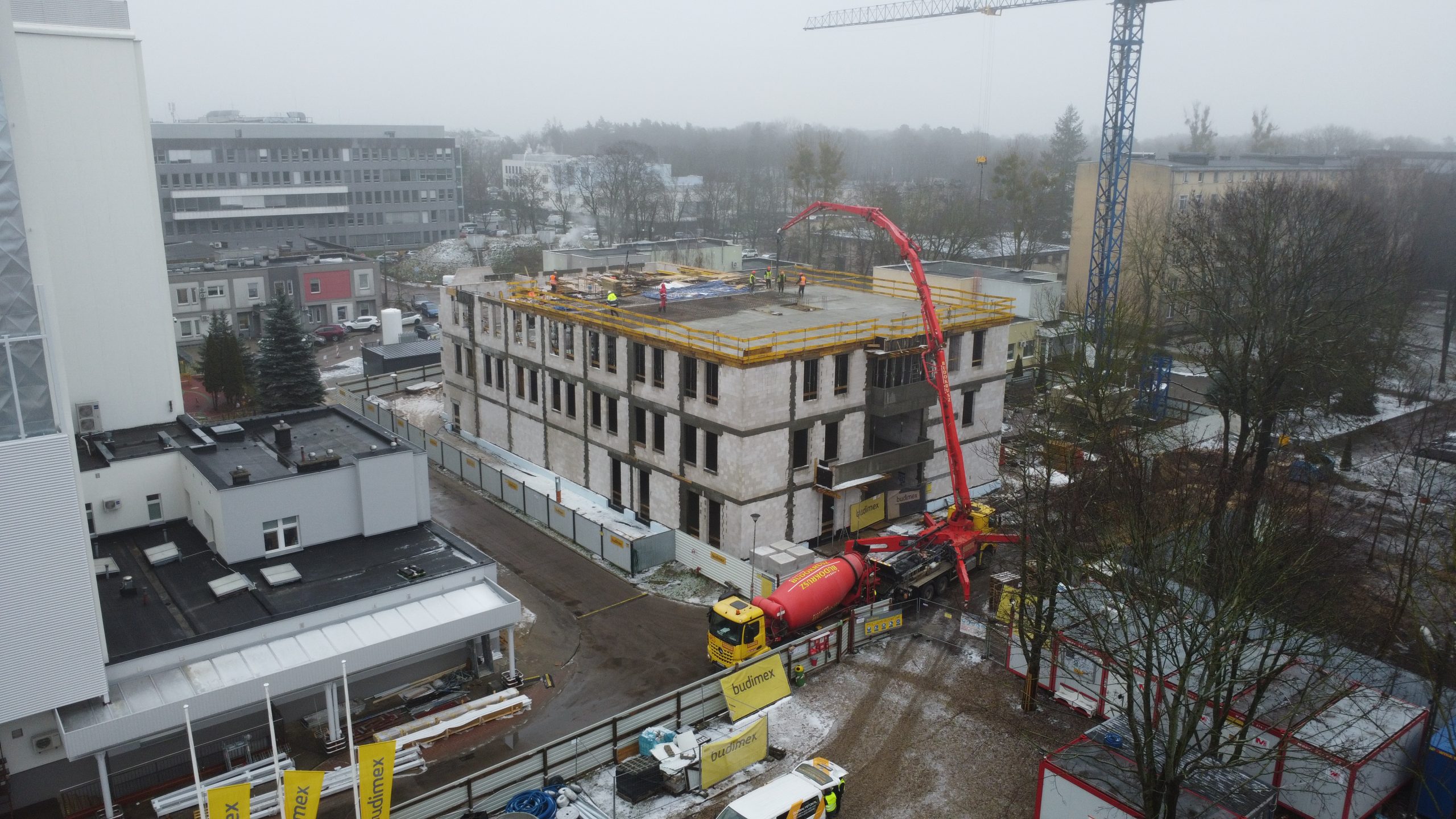

A teraz oddalmy trochę kadr… Widzimy, iż budowa CBiBK, ze względu na lokalizację, jest poważnym zadaniem logistycznym
O wyzwania realizacyjne pytam Przemysława Borysa, zastępcę kierownika kontraktu:
– Budowa CBiBK to nie tylko projekt inżynierski, ale również wyzwanie organizacyjne – mówi. – Lokalizacja w ścisłym centrum Białegostoku, w otoczeniu zabudowy szpitalnej, wymagała precyzyjnego planowania dostaw i harmonogramów robót. Największe trudności to ograniczona przestrzeń składowania – brak dużych placów, który wymusił stosowanie dostaw „just-in-time” i etapowanie prac. Poza tym, znajdujemy się w strefie intensywnego ruchu w rejonie szpitala – od wczesnych godzin porannych przejazd ciężkiego sprzętu i transportu materiałów był utrudniony, co wymagało koordynacji z administracją szpitala. Bezpieczeństwo i dostępność – konieczność utrzymania ciągłości komunikacji dla karetek i personelu medycznego ograniczała czasowe zamknięcia dróg. Precyzyjna logistyka – dostawy betonu, stali odbywały się w oknach czasowych, przed nastaniem wzmożonego ruchu. Aby pokonać te trudności wdrożyliśmy system harmonogramowania dostaw, zsynchronizowany z etapami robót. Wprowadziliśmy ścisłą kontrolę BHP i oznakowanie terenu, wyznaczyliśmy strefy niebezpieczne, aby zapewnić bezpieczeństwo w ruchliwym otoczeniu.
