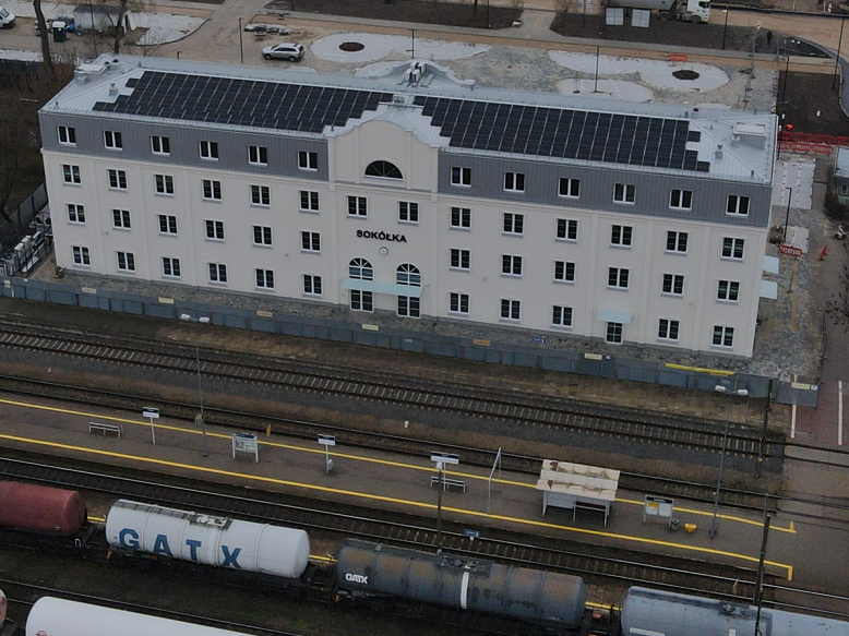

Teraz o inwestycji. Inwestycja obejmuje przebudowę starego dworca PKP przy ul. Kolejowej oraz zagospodarowanie ok. 2 ha terenu wokół niego. Oprócz funkcji przesiadkowych dla pasażerów, nowe Centrum będzie służyć mieszkańcom jako przestrzeń rekreacyjna i usługowa, mieszcząc m.in. Straż Miejską i Zakład Gospodarki Komunalnej i Mieszkaniowej.
Wyjaśnię krótko na wstępie celowość inwestycji. Zacznę jednak od czasów budowy Kolei Warszawsko-Petersburskiej. Wtedy bowiem, w 1862 r. powstał pierwotny dworzec w Sokółce. Budynek został zbombardowany w 1939 r., a później przeszedł liczne przebudowy, łącznie ze zmianą (o kilkadziesiąt metrów) lokalizacji. Wszystko to sprawiło, że utracił cechy zabytkowe i nie został wpisany do rejestru zabytków. Na początku XXI w. znalazł się w rękach Gminy Sokółka. Z powodu bardzo złego stanu technicznego przeznaczono go do remontu, który właśnie trwa i ma doprowadzić do wybudowania obiektu podobnego do pierwotnego budynku, ale bardziej nowoczesnego i funkcjonalnego.
Istniejący budynek miał trzy kondygnacje nadziemne i nieużytkowe poddasze, nie był podpiwniczony. Poza funkcją dworcową mieścił także mieszkania. Po zakończeniu inwestycji powstanie obiekt z niemal identyczną powierzchnią zabudowy (55×12,5 m), ale nieco wyższy ze względu na przystosowanie poddasza na część użytkową.
Gminne Centrum Przesiadkowe w Sokółce będzie nowoczesnym, wielofunkcyjnym kompleksem, który ułatwi podróże mieszkańcom oraz stanie się miejscem spotkań i aktywności społeczne

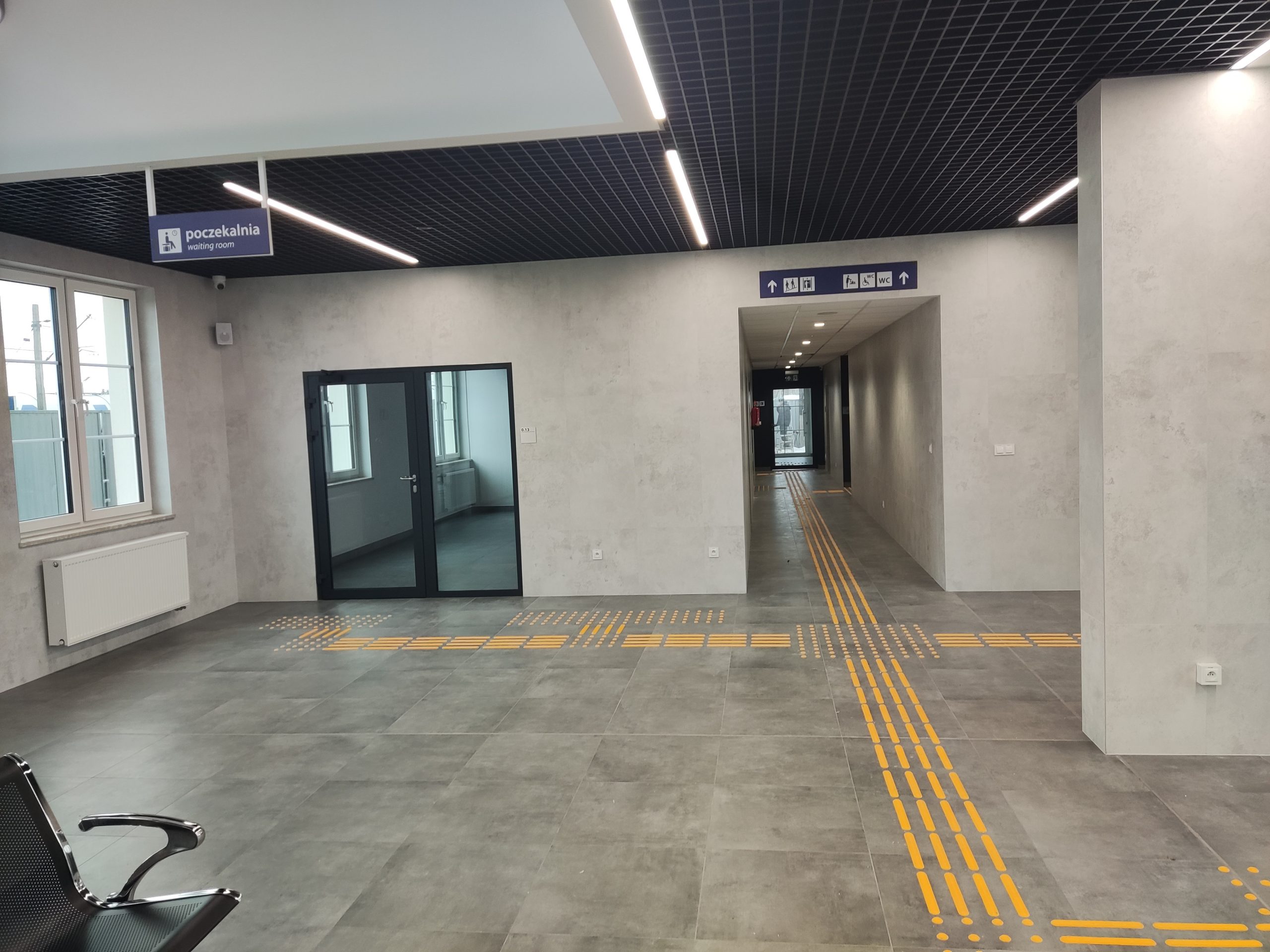

Parter nowego Centrum Przesiadkowego zajmą pomieszczenia związane z obsługą podróżnych – poczekalnia, toalety, pomieszczenia techniczne, lokale gastronomiczne i sklepy. Lokale na piętrach będą wynajmowane komercyjnie. Wiadomo już, że swoje nowe siedziby będą miały tam Agencja Restrukturyzacji i Modernizacji Rolnictwa (obecnie mieści się w Starostwie Powiatowym) oraz Regionalne Centrum Krwiodawstwa i Krwiolecznictwa (obecnie w szpitalu).
Umowa z wykonawcą w systemie „projektuj i buduj” została podpisana jesienią 2022 r., a prace na budowie ruszyły w styczniu 2024 r.

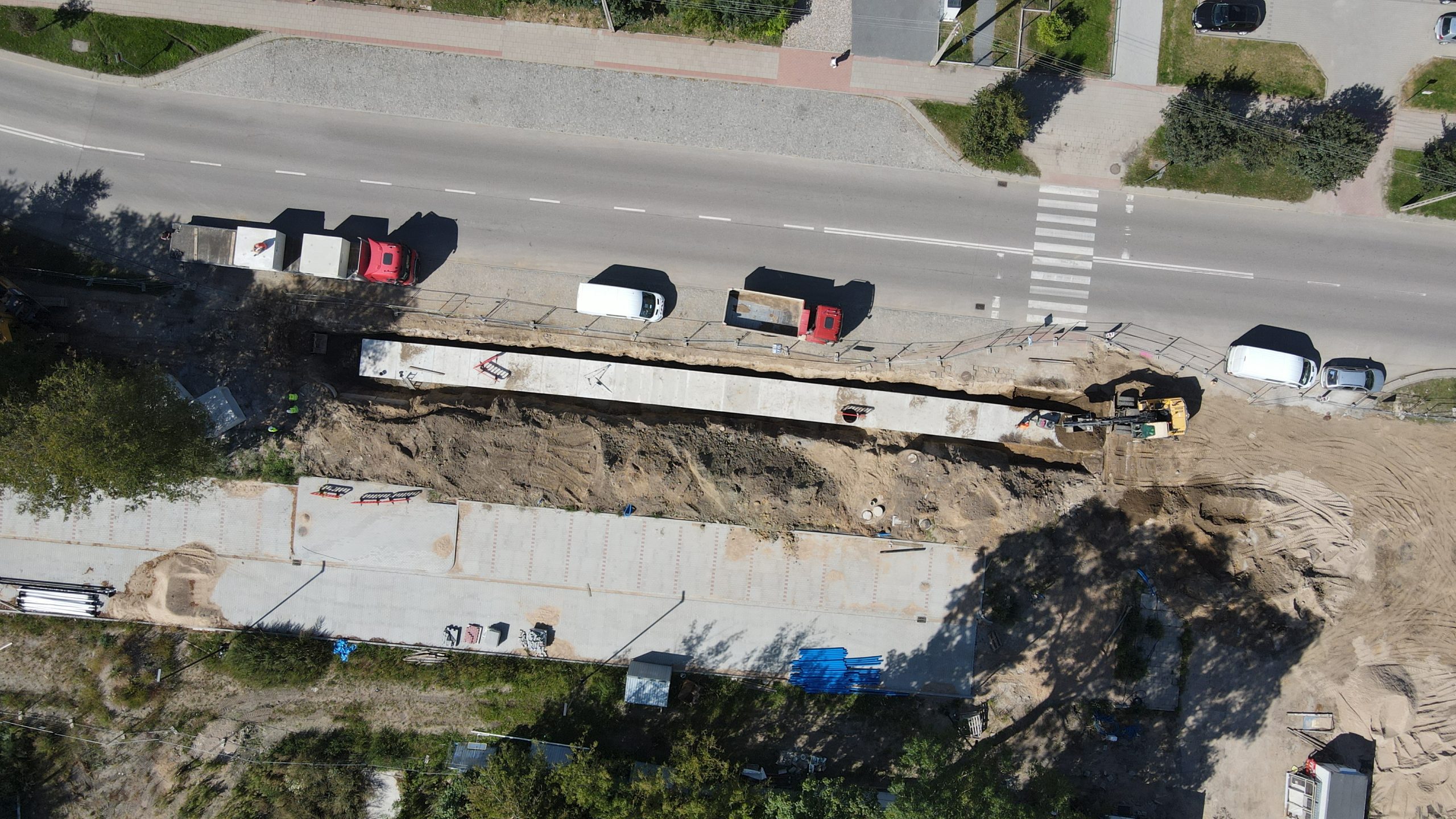

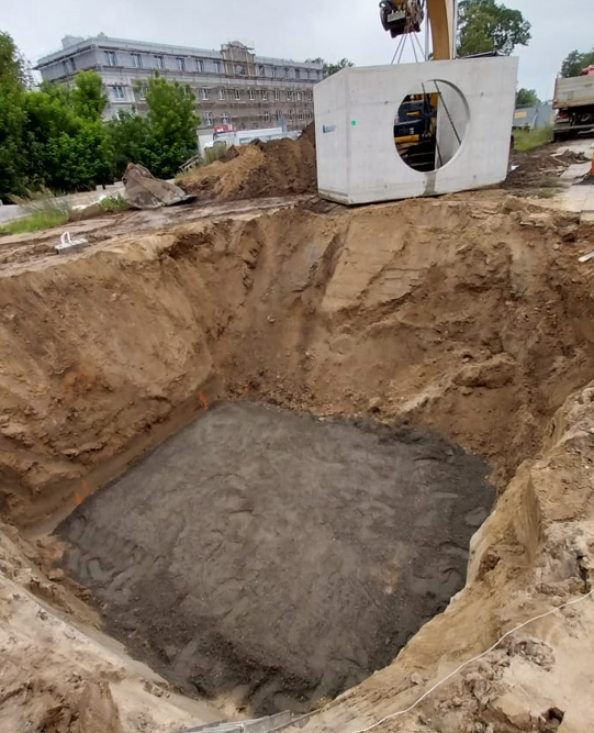

Zanim jednak o budynku… Ciekawostka inżynierska. W programie funkcjonalno-użytkowym był zapis, że wykonawca ma zweryfikować sprawność i stan kolektorów: deszczowego i sanitarnego w ul. Kolejowej.

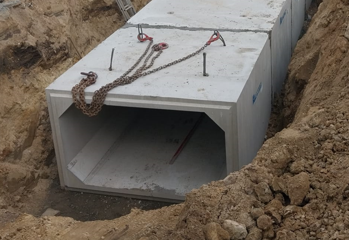

– Wykonaliśmy ekspertyzę i okazało się, że oba kolektory są mocno zdegradowane m.in. przez zużycie materiału, jak również przez czynniki zewnętrzne takie jak korzenie drzew i krzewów – kontynuuje kierownik. – Pierwotnie, kolektor deszczowy, najprawdopodobniej był kanałem otwartym, który został później przykryty. Wraz z postępującą urbanizacją miasta i podłączaniem kolejnych dzielnic do kanalizacji deszczowej, kolektor przestał być wydolny. W trakcie realizacji kontraktu zamawiający podjął decyzję o konieczności wykonania nowego kolektora, a my przystąpiliśmy do doprojektowania i wykonania kolektora o długości ok. 260 m.
Gdzie ciekawostka? Wewnętrzne gabaryty kolektora to potężne wymiary: 1,25×2,25 m. Kolektor ten zbiera bowiem wodę z całej niemal Sokółki.
– Potrzebowaliśmy rozwiązania, które pozwoliłoby nam nie umieszczać go w pasie drogowym (z uwagi na ograniczoną przestrzeń na warstwy podbudowy), tylko na terenie Gminnego Centrum Przesiadkowego, wzdłuż ul. Kolejowej, gdzie bylibyśmy w stanie uzyskać odpowiednie rzędne posadowienia przy założeniu docelowej, olbrzymiej wydajności. Trzeba dodać, że z jednej strony dołączaliśmy się do kolektora w dalszej części ul. Kolejowej o średnicy 1,4 m, a z drugiej do nowo wykonanego kolektora przy wiadukcie i kolejnego, odprowadzającego wody deszczowe z północnej części miasta. Ograniczały nas bardzo mocno rzędne terenu. Chcąc połączyć to wszystko, uzyskać normatywne spadki oraz odpowiednią wydajność, musieliśmy szukać rozwiązania nietypowego dla inwestycji kubaturowych.

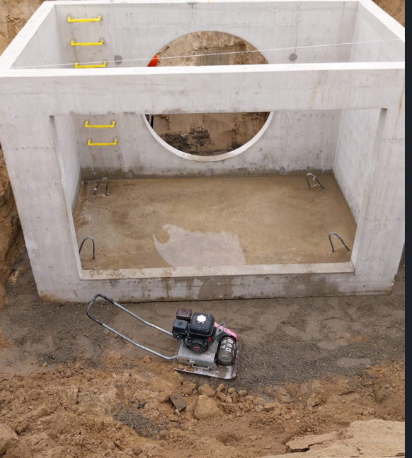

– Potrzebowaliśmy dużego elementu, rozważaliśmy różne opcje m.in. opcję dubeltu, czyli dwóch kanałów o średnicy 1,4 m – uzupełnia Filip Jurczuk, kierownik budowy. – Rozwiązaniem jest kolektor przygotowany specjalnie pod nasze potrzeby przez firmę Sienkiewicz. Składa się on z żelbetowych 2,5 m elementów o przekroju prostokątnym i wymiarach zewnętrznych: 1,55×2,55 m. Nie mają one typowych studni – studnie są nakładane na elemencie w ustalonych miejscach, podobnie jak wpusty szczelne ze zbieranych instalacji.
Tego typu rozwiązania w Polsce zaczynają się dopiero pojawiać i to raczej na obszarach mocno zurbanizowanych, w Warszawie czy na Śląsku. Szybko zyskują popularność i są stosowane coraz powszechniej z uwagi na wydajność.
– Na Podlasiu – wydaje mi się – nie mieliśmy jeszcze takiego elementu wbudowanego na inwestycji kubaturowej – szuka w myślach Wojciech Szawiel. – Dla zainteresowanych: takie elementy są w tej chwili wbudowywane w niemieckiej fabryce Tesli.
Dodatkowe zadanie sanitarne opóźniło trochę wykonawcę, ale kolektor był gotowy do końca października, a i budynek jest już niemal „do wejścia”. Poniżej kilka „obrazków” z sanitarnej części inwestycji.
Przy realizacjach sanitarnych zazwyczaj stosuje się kolektory o przekroju okrągłym, głównie ze względu na powszechny dostęp. Mają one, niestety, ograniczenia w postaci pojemności i przepływu. Tutaj postawiliśmy na zupełnie inny kształt – element przemysłowy o dużo wyższej wydajności

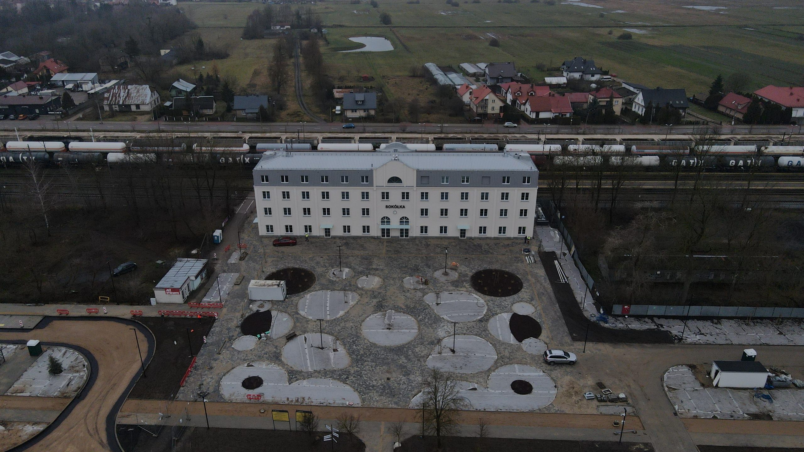

– Pozostałe rzeczy to raczej sztampa (uśmiech) – Komentuje Wojciech Szawiel. – Budynek jest możliwie prosty konstrukcyjnie. Wyburzyliśmy wszystko, łącznie z fundamentami, wybudowaliśmy nowe fundamenty, wybudowaliśmy konstrukcję obiektu. Z rzeczy ciekawych, nie zdecydowaliśmy się na zastosowanie mat antywibracyjnych. Przeprowadziliśmy pomiary i analizę drgań wywołanych ruchem kolejowym. Zgodnie z wytycznymi do projektowania konstrukcji, dla budynków, które leżą bliżej niż 20 m od torów, należy uwzględnić wpływ takich drgań na konstrukcję obiektu i komfort jego użytkowania. Stosowane zwykle maty antywibracyjne wymagają dużego nakładu roboczego, przez co nie są atrakcyjne z uwagi na czas potrzebny do ich montażu. Dochodzi do tego dodatkowa logistyka i ograniczenie w postaci ekip roboczych, które należy dodatkowo przeszkolić w obchodzeniu się z takim materiałem. Mamy doświadczenie w stosowaniu tych mat z przebudowy dworca w Białymstoku, więc tutaj postanowiliśmy dokonać analizy drgań i zaprojektowaliśmy dodatkowe elementy konstrukcyjne – żelbetowe tarcze i belki usztywniające budynek i ograniczające drgania. Z tego powodu prawie cała dolna i centralna część obiektu to wielkie tarcze żelbetowe. Dobrze to działa, fajnie zabezpieczyło przed drganiami.

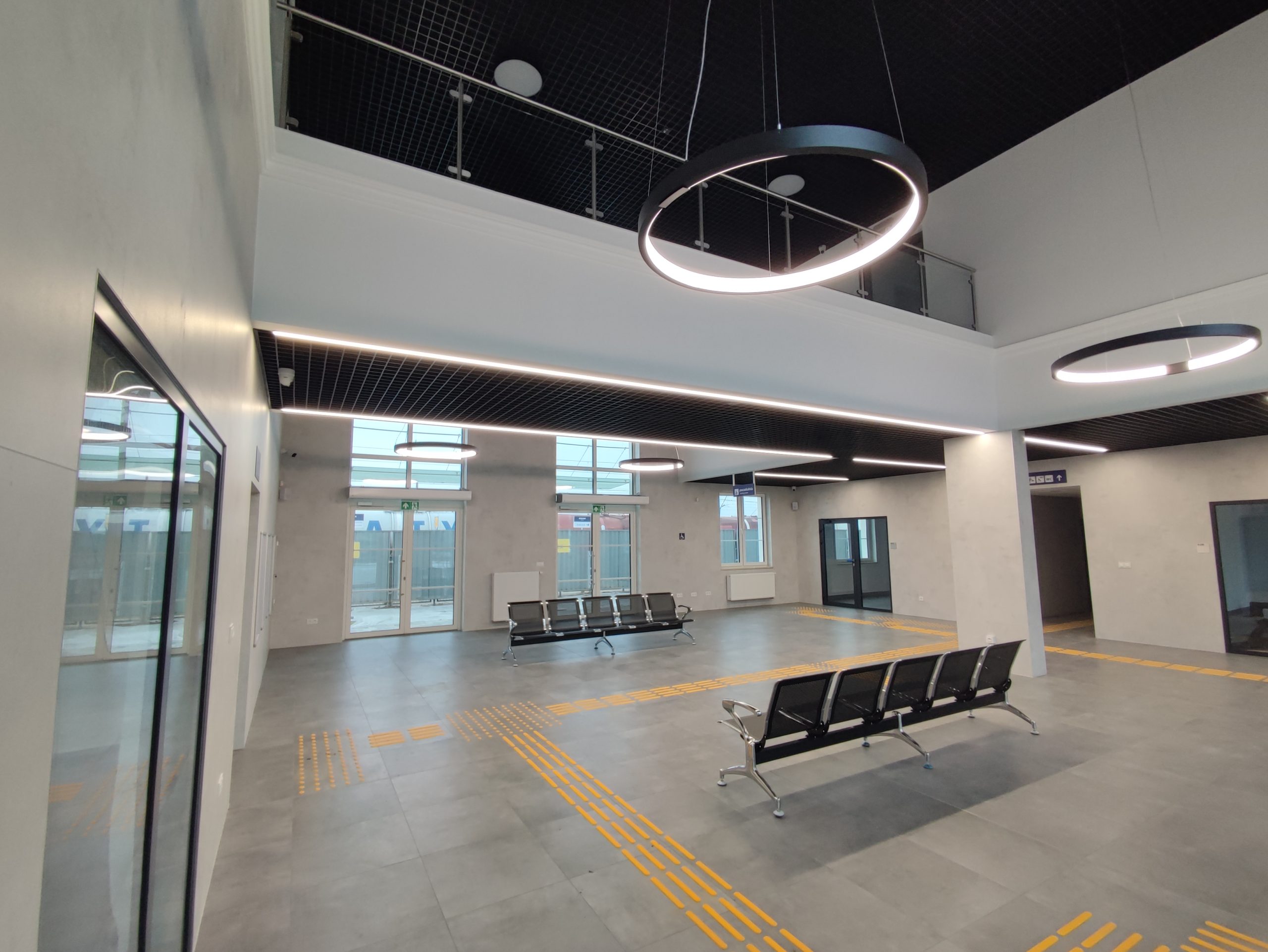

Ciekawym architektonicznie elementem, jest połączenie pomieszczeń na poziomie drugiej kondygnacji, która przedzielona jest na dwie części, a łączy je ośmiometrowa, żelbetowa kładka. W związku z tym hol główny obiektu ma wysokość dwóch kondygnacji i jest bardzo przestronny.
Do zakresu inwestycji należy wykonanie zagospodarowanie ok. 2 ha terenu wzdłuż ulicy Kolejowej od ronda do wiaduktu. Docelowo powstanie tu: plac miejski o charakterze reprezentacyjno-rekreacyjnym, zatoki autobusowe, cztery wiaty przystankowe, parking ogólnodostępny na ok. 40 miejsc plus zatoczka dla taksówek, wiata rowerowa, mała architektura oraz zostanie nasadzona zieleń. Przebudowana będzie też sama ulica Kolejowa.
