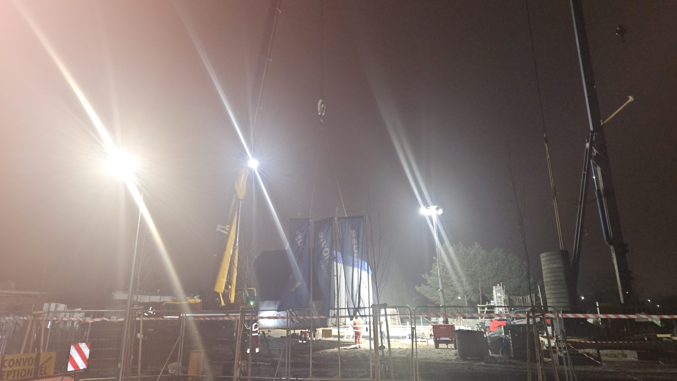

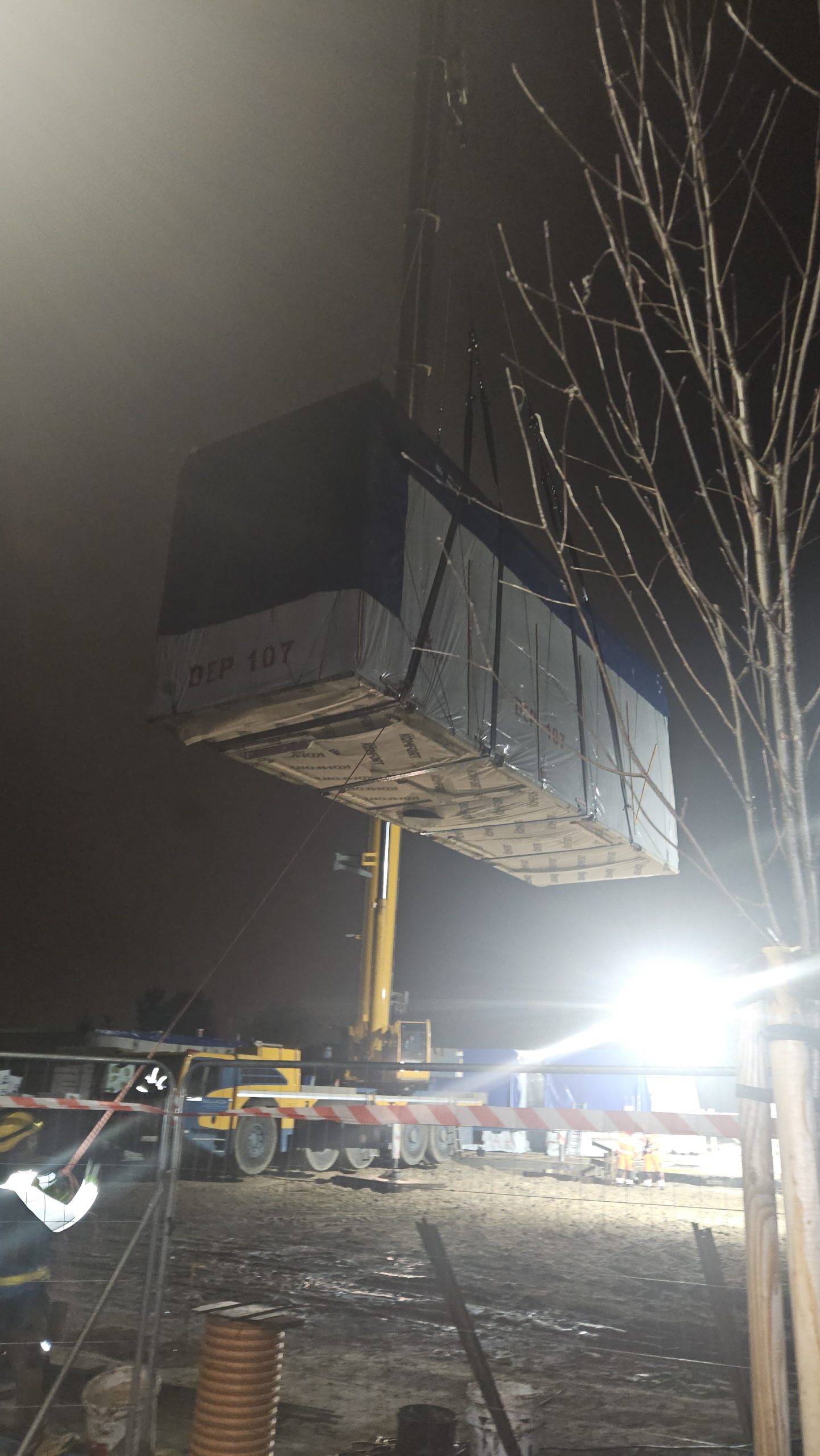

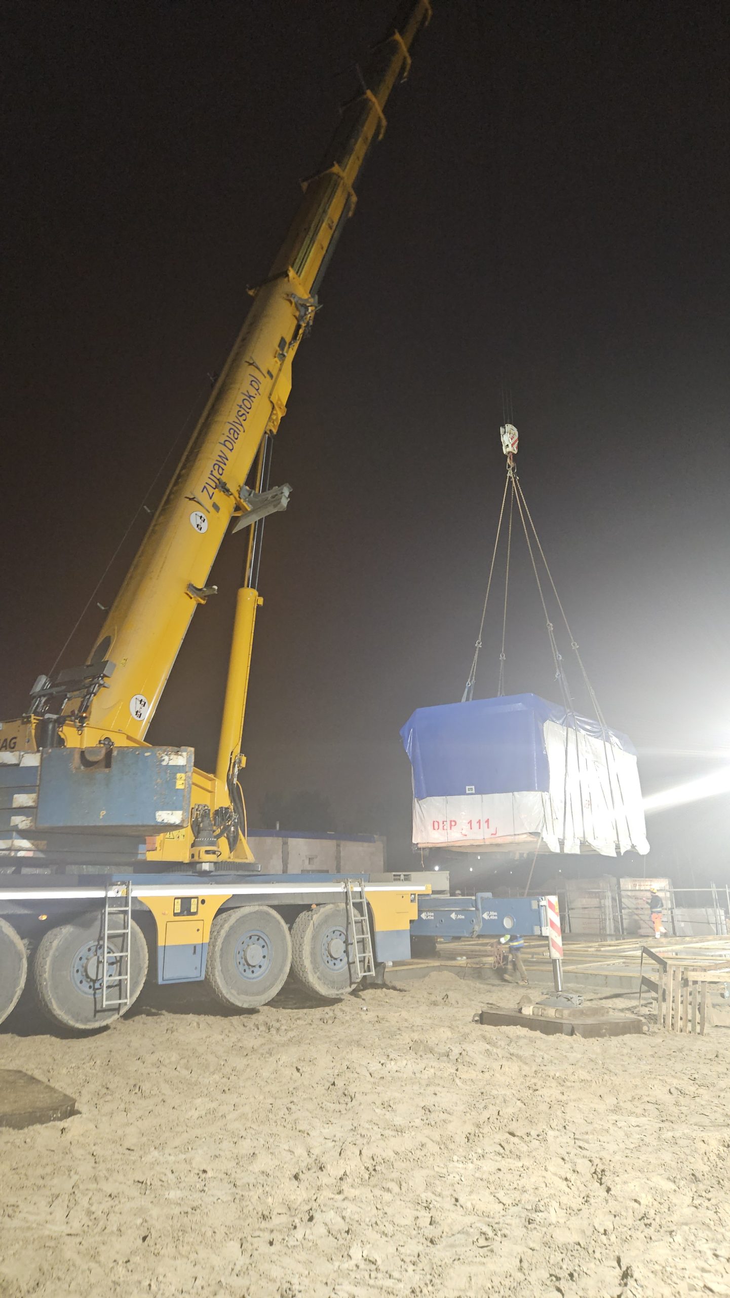

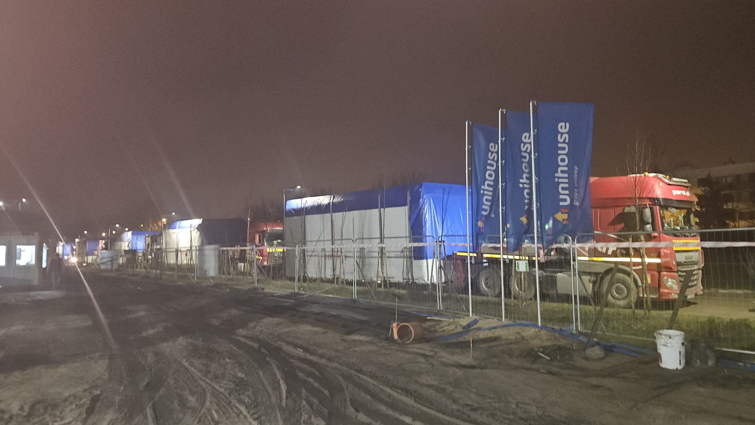

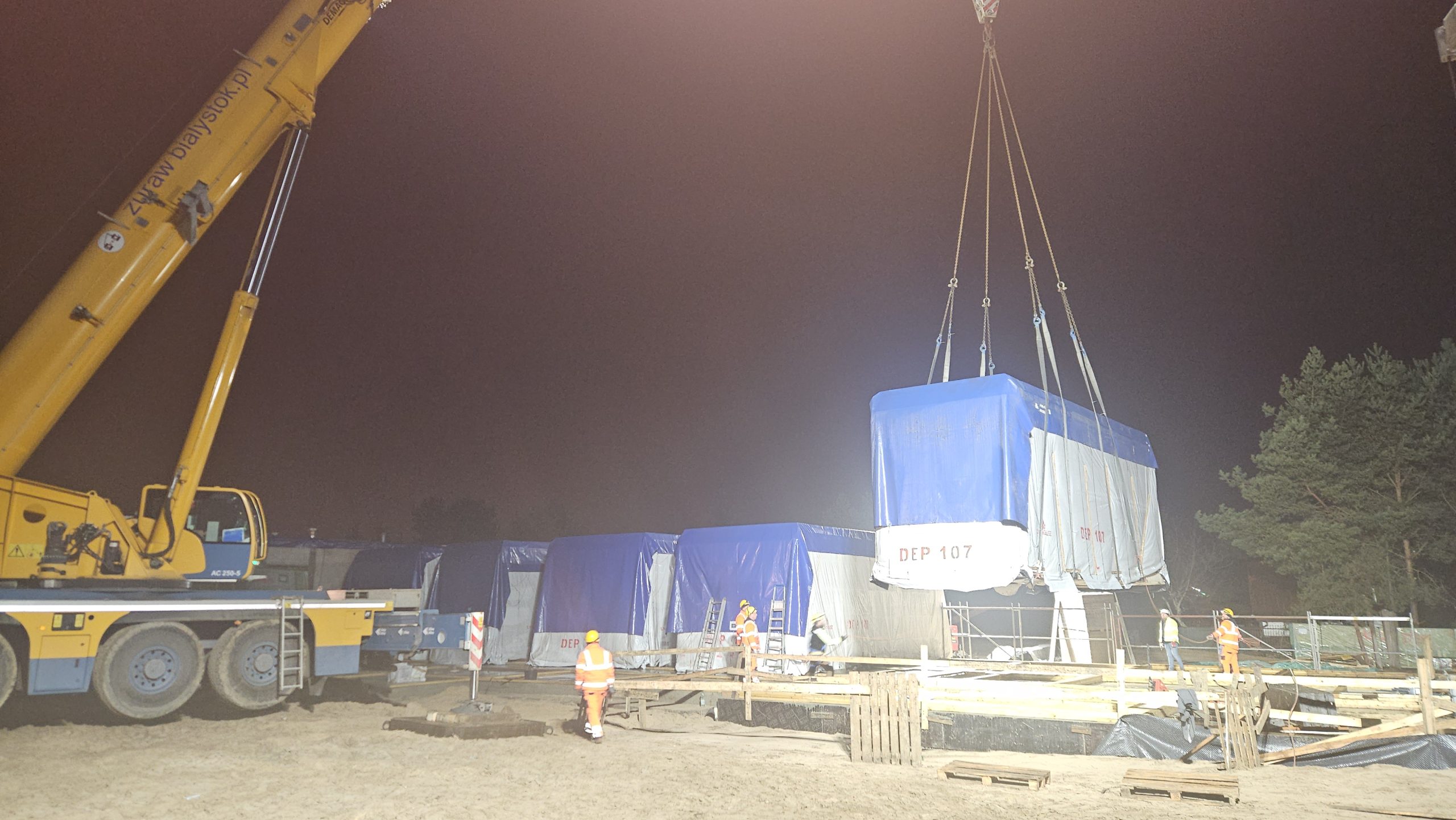

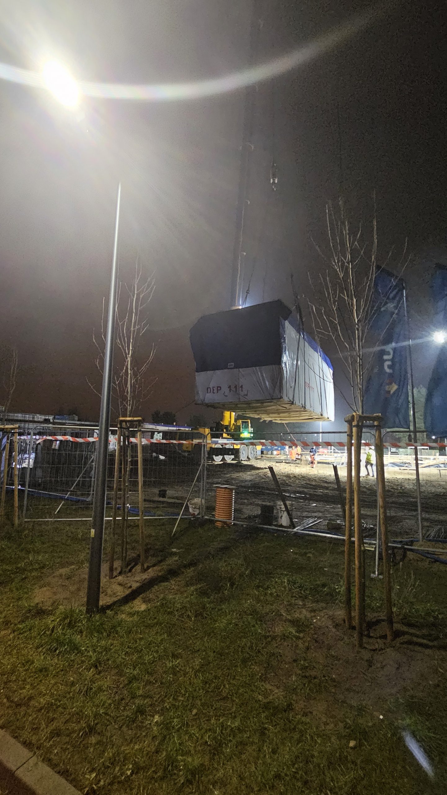

Natomiast największą atrakcją tej budowy jest fakt, że jest to budowa z modułów – pierwsza w Białymstoku z modułów o konstrukcji drewnianej. Budynek został wzniesiony w systemie prefabrykowanych modułów drewnianych w łącznej ilości 33 sztuk. 30 października 2025 r. o godz. trzeciej nad ranem na miejsce budowy dotarły pierwsze ciężarówki z modułami. Cały transport liczył 18 modułów, a więc i tyle samo tirów. Montaż zajął czwartek i piątek. Montaż drugiej części budynku (15 modułów) wykonano 11 i 12 grudnia. Do montażu modułów używany był dźwig samojezdny o udźwigu 250 t.
– Po montażu rozpoczęliśmy prace związane z zagospodarowaniem terenu: przygotowanie podbudów pod plac zabaw, ciągi pieszo-jezdne i kontynuowaliśmy roboty związanych z budową ukrycia – mówi kierownik kontraktu.

– Najtrudniejszy w naszej pracy jest plan organizacji: precyzja jak w szwajcarskim zegarku – ocenia z uśmiechem Łukasz Kowalczuk. – Jak mamy ustalony montaż na konkretną noc, to wszystko musi być przygotowane na tip-top: pozwolenia na przejazd z pilotami do transportu wielkogabarytowego, przygotowanie terenu pod dźwig, plan montażu. W gotowości mamy brygady, które od razu scalają moduły i zabezpieczają, żeby nie doszło do zalania. Wszyscy wykazują się najwyższą precyzją. Ogrom przygotowań do dzień wcześniej, a potem już tylko zbiera się żniwo.
Największe moduły miały wymiary: 4,15×12,5 m i ważyły blisko 16 t. Ich konstrukcję nośną stanowią słupki 50×120 cm, stropy są na belkach 50×300 cm. Izolacja z wełny mineralnej. Stopień prefabrykacji sięga nawet 95% wykończenia. Elewacja w 70% będzie w technologii lekka mokra, reszta – elewacja wentylowana z płyt cementowo-włóknowych imitujących szalówkę.
