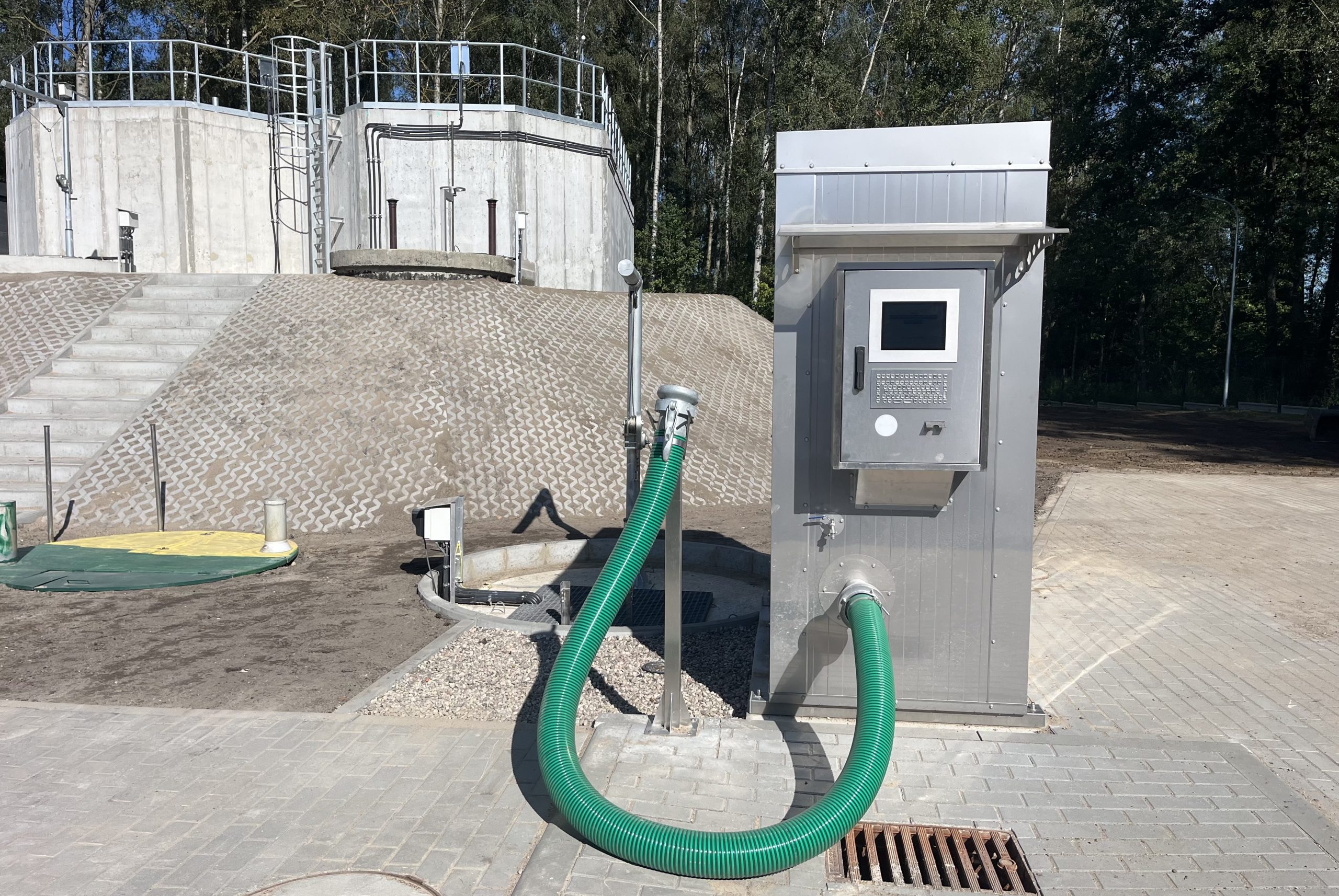

  • nowy automatyczny punkt przyjęcia ścieków dowożonych,

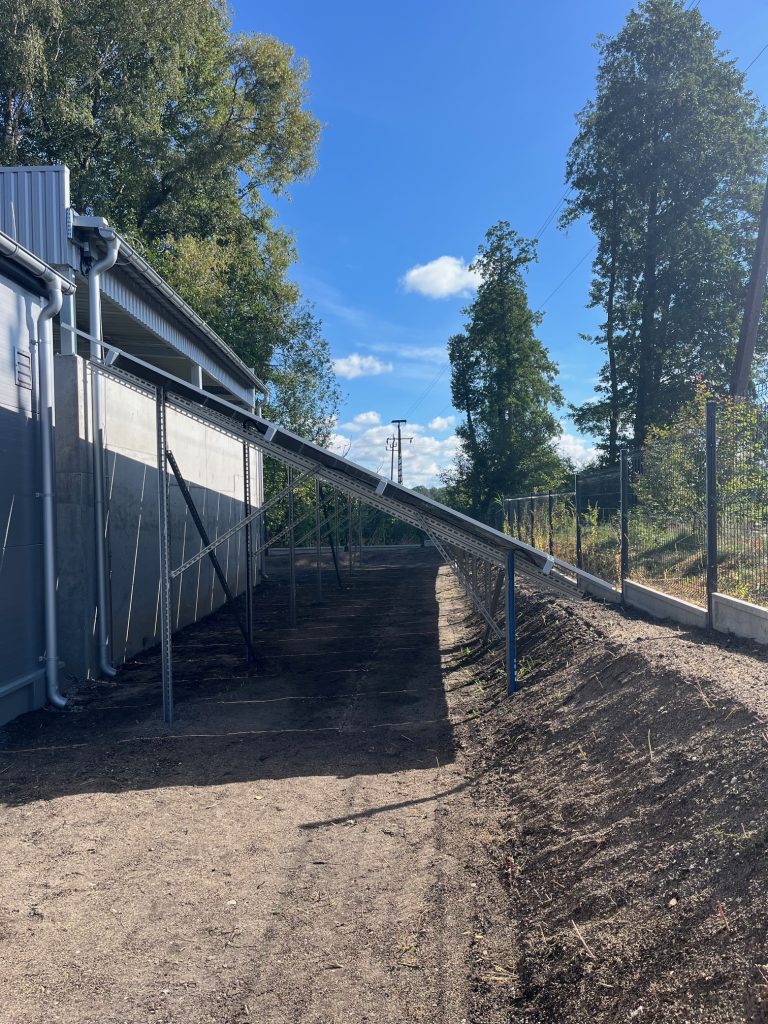

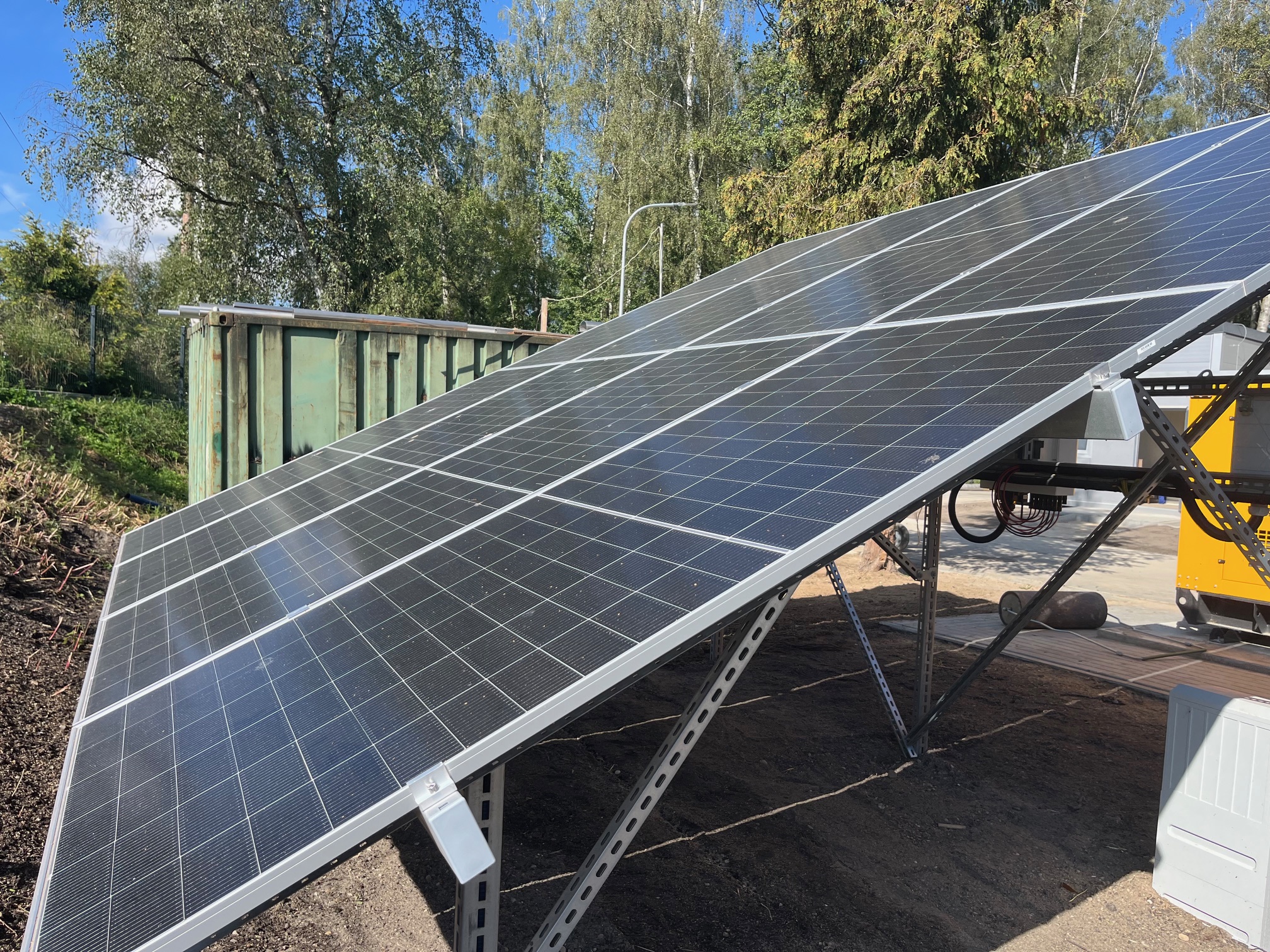

  • w celu utrzymania ciągłości procesu oczyszczania, na wypadek braku zasilania energetycznego, obiekt został wyposażony w agregat prądotwórczy mocy ok. 30 kW oraz w instalację fotowoltaiczną o mocy ok. 40 kW, która umożliwi oszczędność zakupu prądu od dostawcy zewnętrznego,

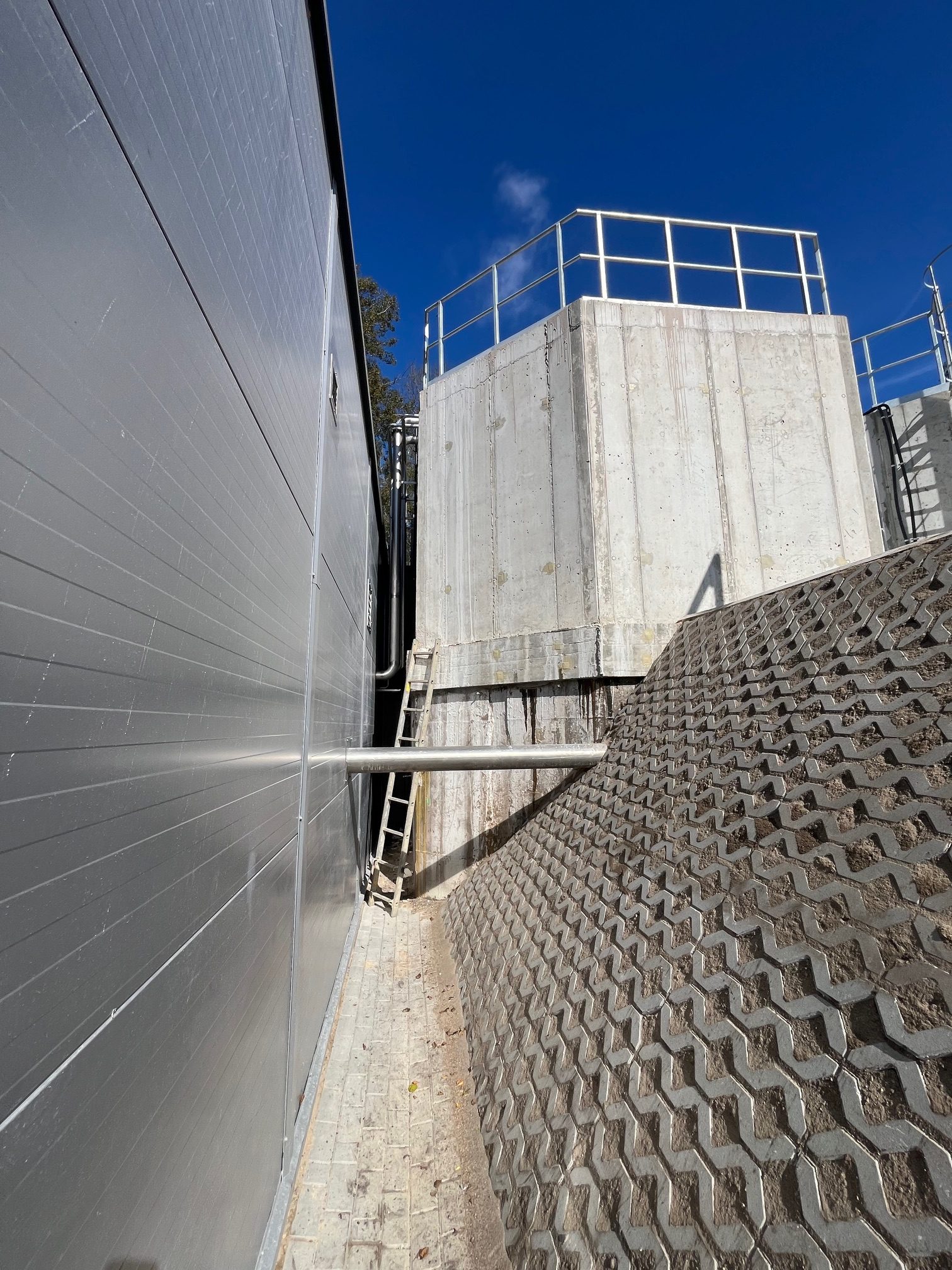

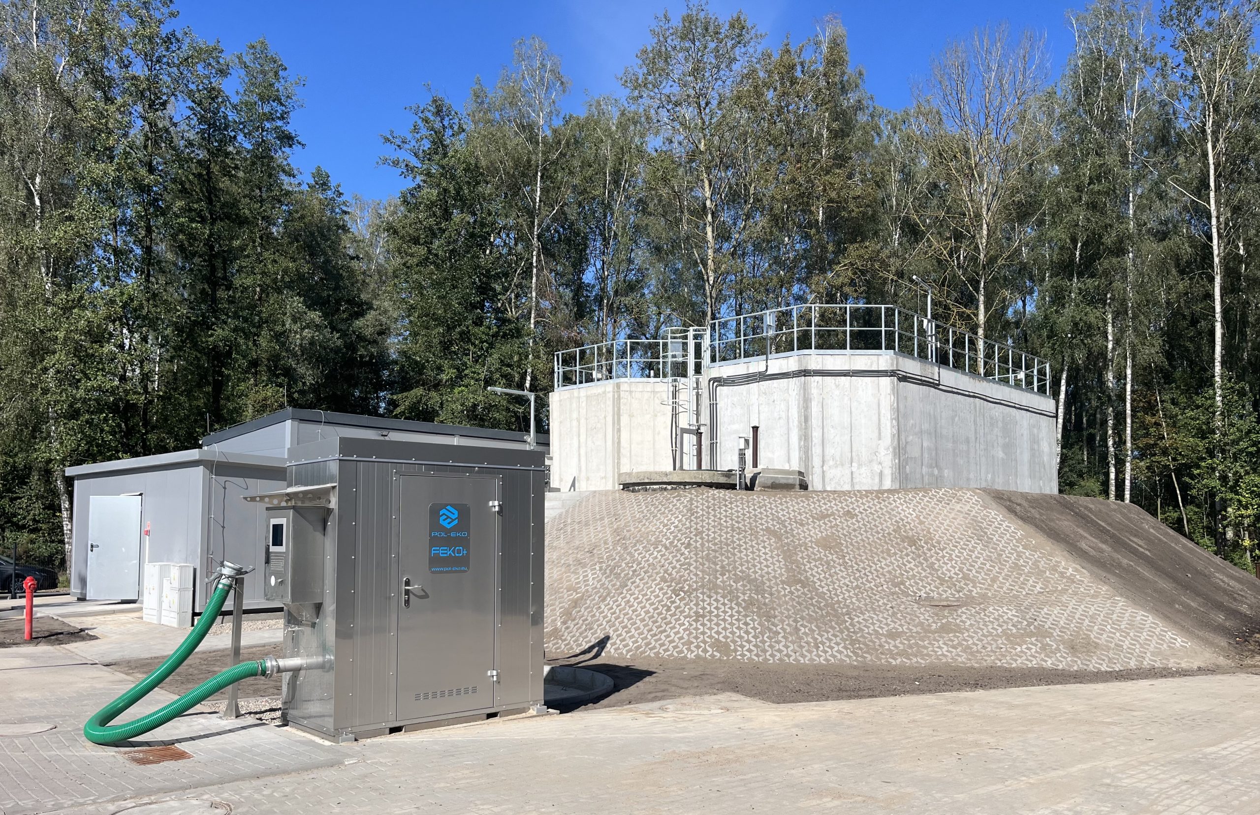

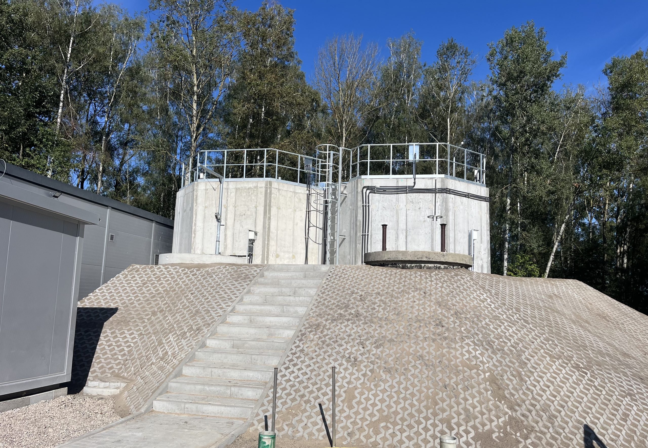

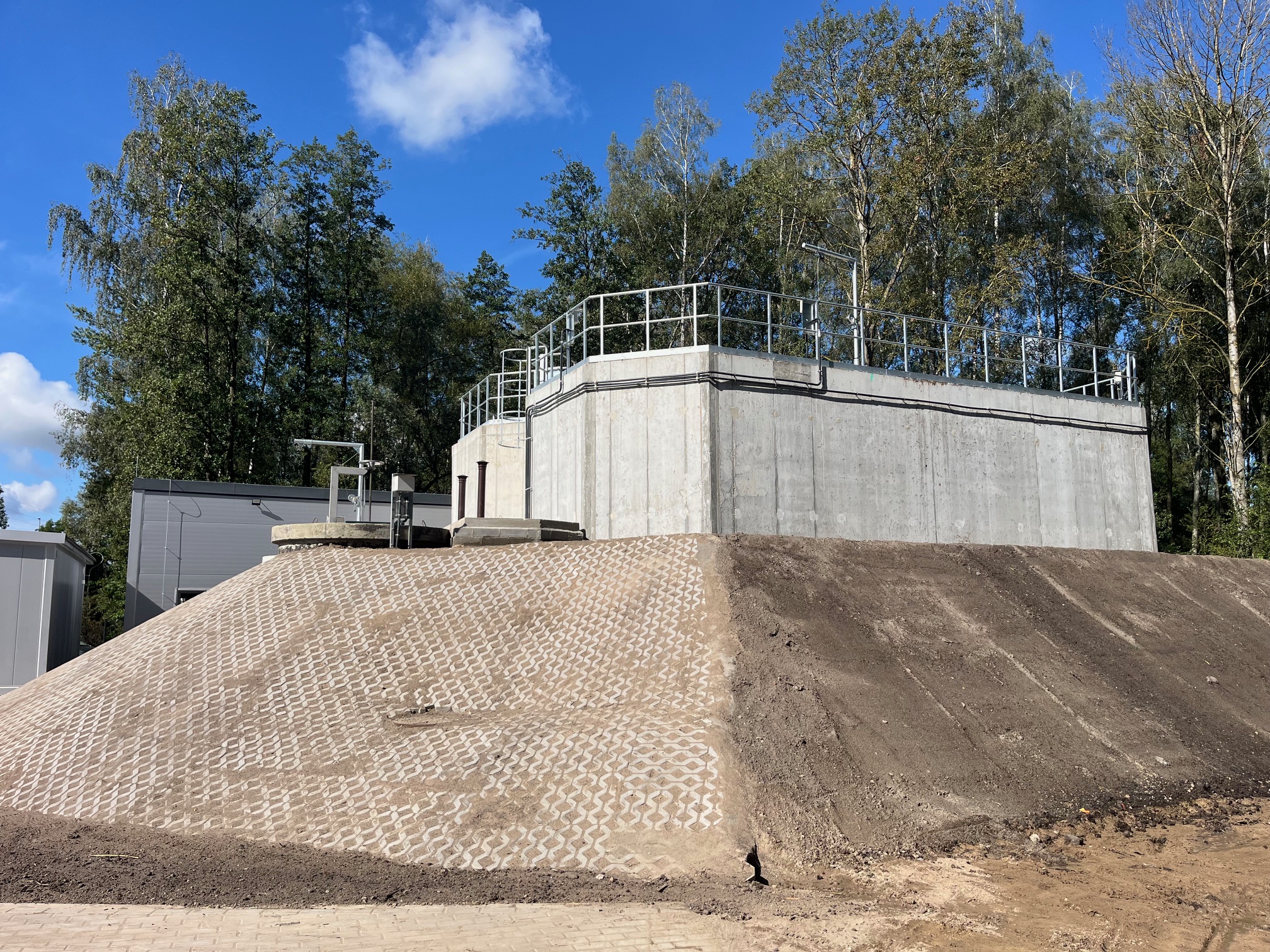

– „Serce” oczyszczalni to dwa zbiorniki SBR (z ang. Sequencing Batch Reactor, czyli sekwencyjny reaktor wsadowy czy też porcjowy), które musieliśmy nadbudować i niemal dwukrotnie powiększyć ich pojemność – wyjaśnia Marcin Lipski, inspektor nadzorujący prace budowlane. – Były to dosyć trudne prace ze starymi konstrukcjami żelbetowymi.
– W technologii osadu czynnego zakłada się, że tzw. wysokość czynna czyli słup cieczy powinien wynosić 3,5 m, a stary zbiornik miał zaledwie 2,4 m – uzupełnia Marek Galas, kierownik budowy. – Wysokość nowego to 5,5 m, a średnia dobowa ilość ścieków możliwych do przyjęcia to 200 msześc. (maksymalna 260 msześc.).
– Trzeba było zdjąć strop znad starych zbiorników, który był mocno zniszczony, a następnie nadbudować na nim wieniec. Z wieńca wyprowadzone zostały pręty zbrojenia ścian nadbudowy – wyjaśnia dalej Marcin Lipski. – Kolejny etap betonowania, to strop nad nowymi ścianami. Ponieważ zbiorniki nie mają kształtu owalnego i mogłyby się „rozejść” na boki po napełnieniu. Dlatego w środku zostały zamontowane poziome poprzeczki – belki żelbetowe, które go spinają.
– Trochę ryzykowaliśmy, ostatecznie okazało się, że stare betony to jednak dobre betony – kiedyś budowano dobrze – podsumowuje z humorem kierownik budowy.
