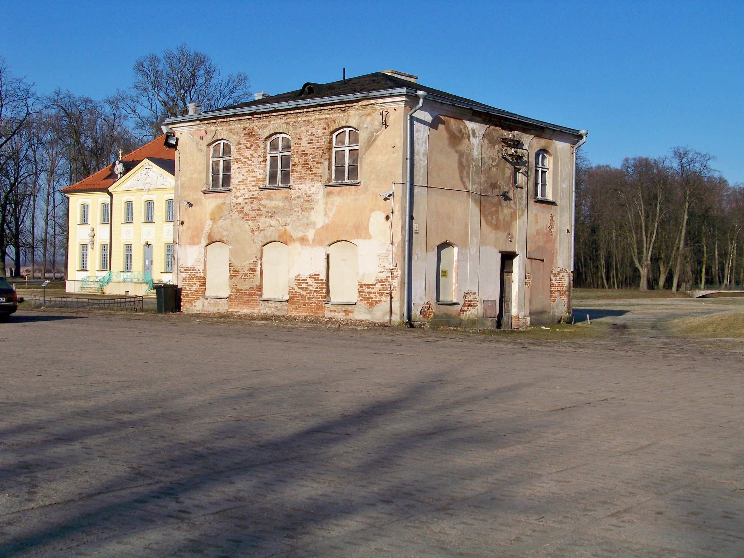

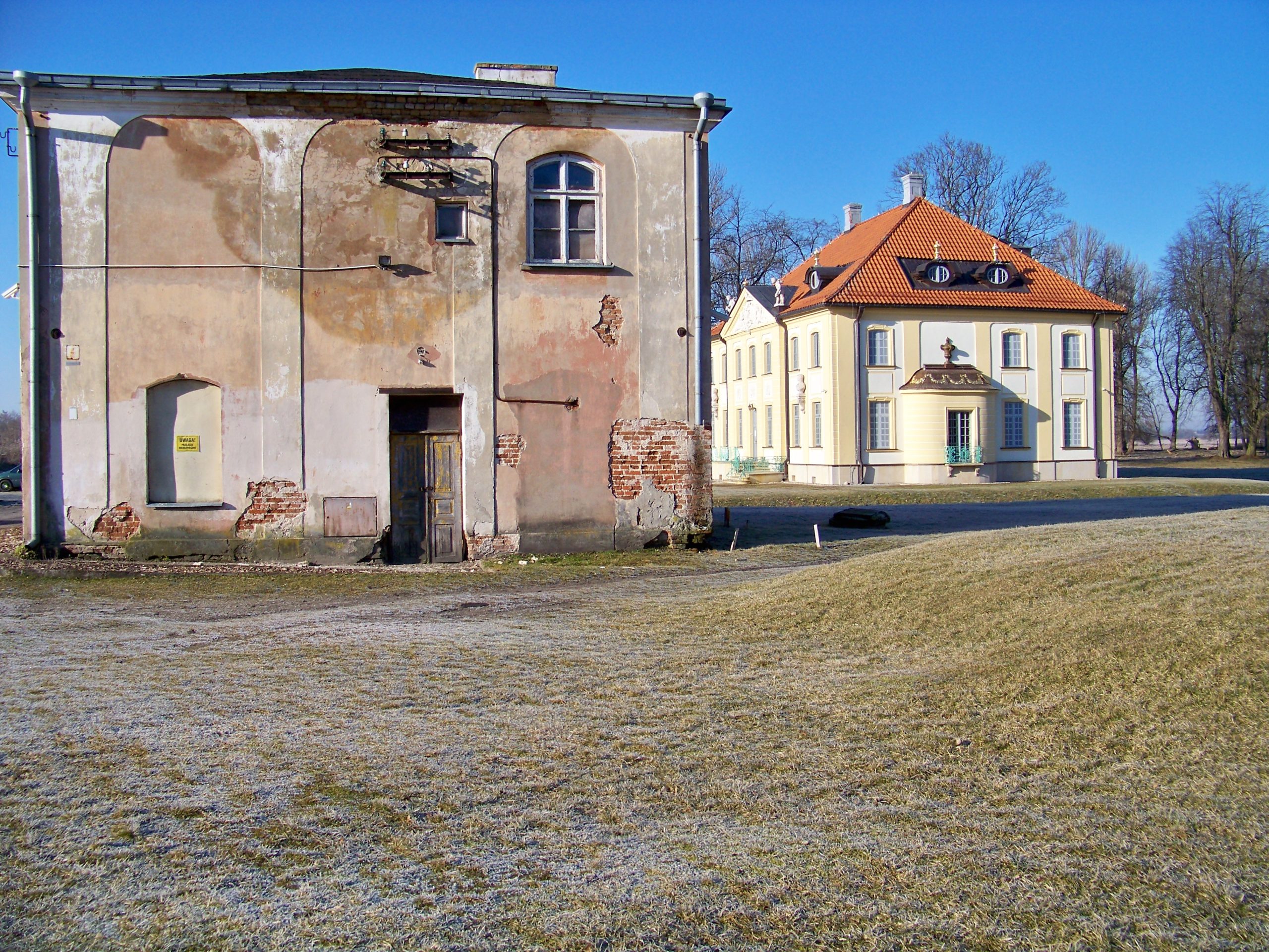

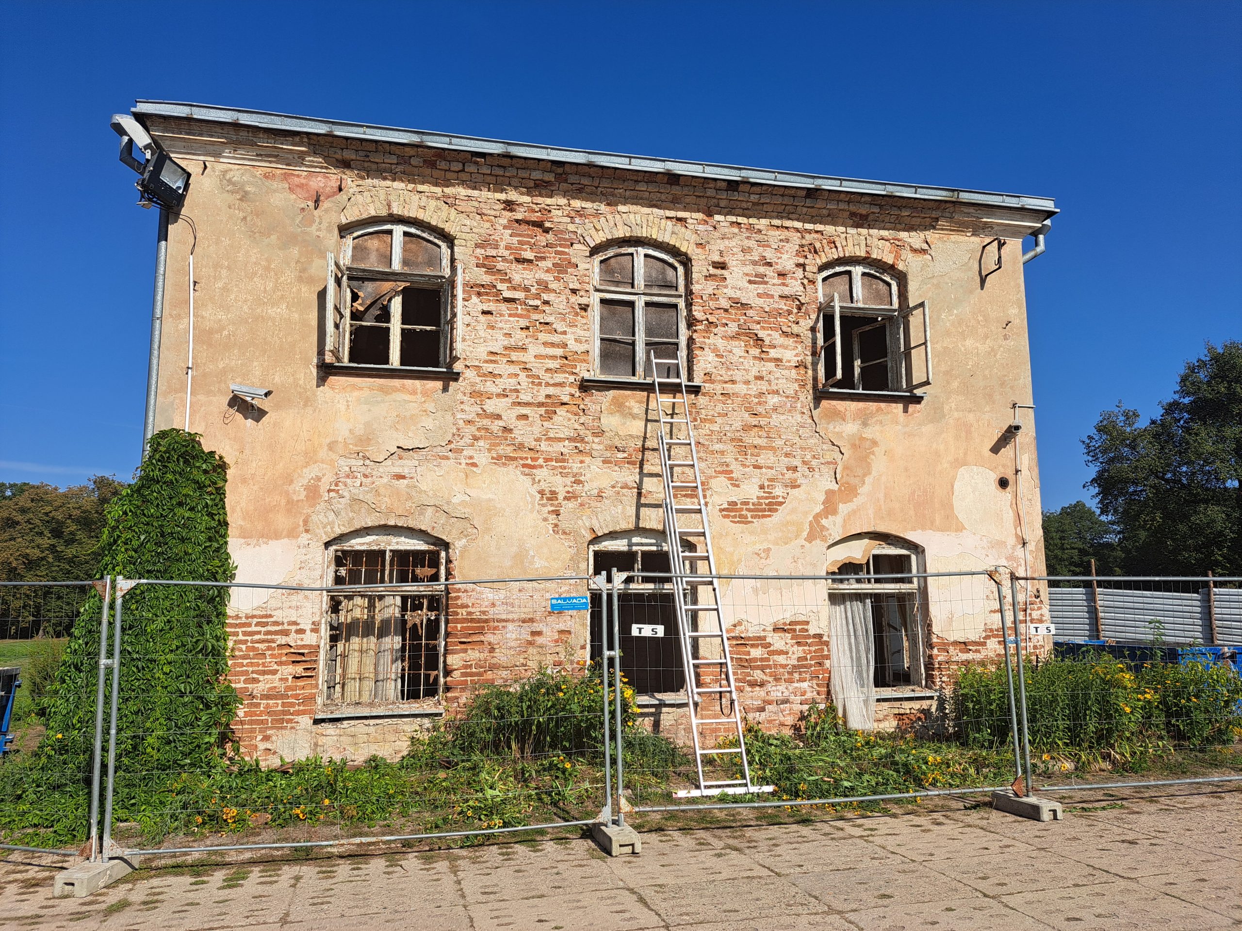

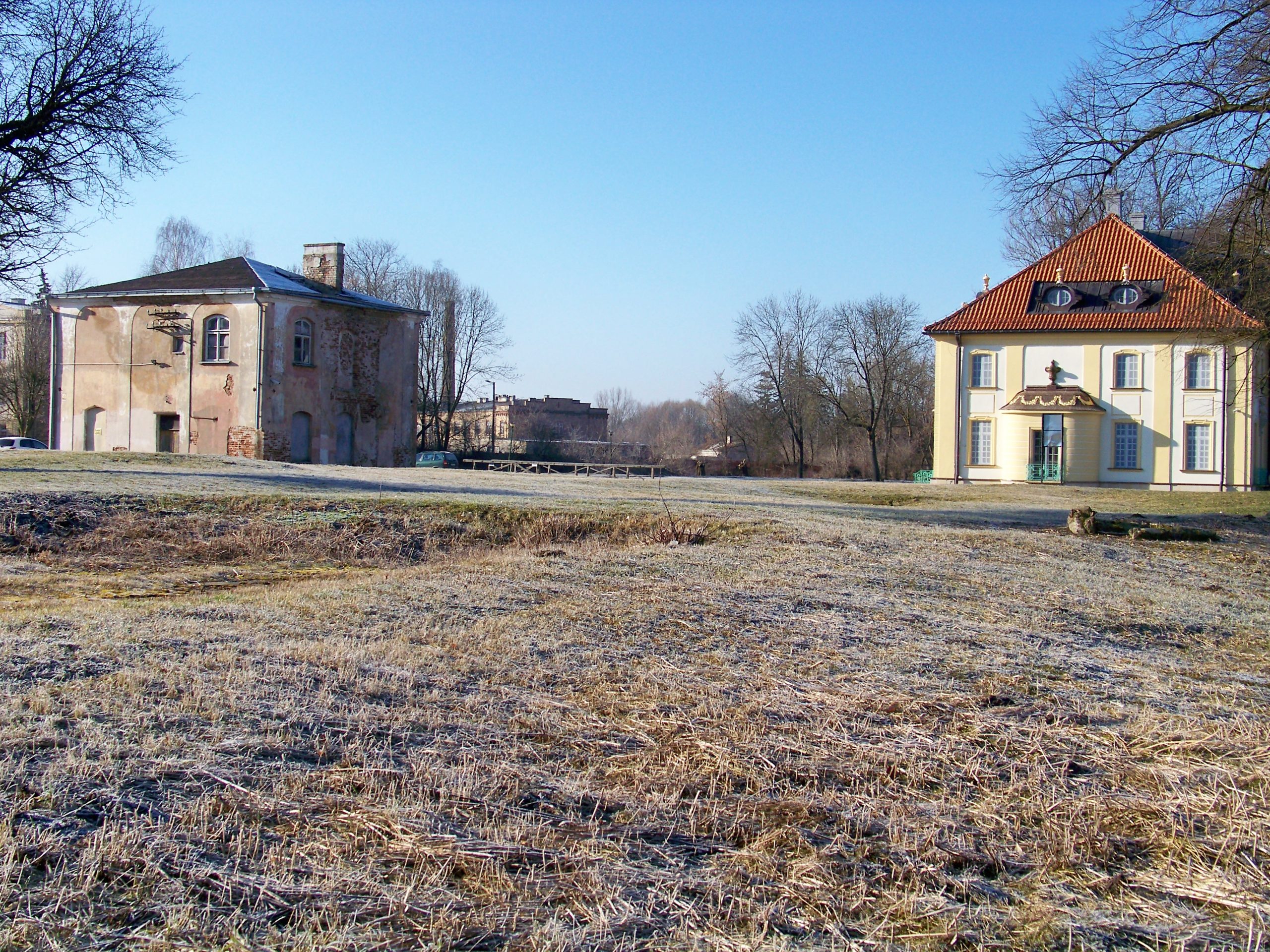

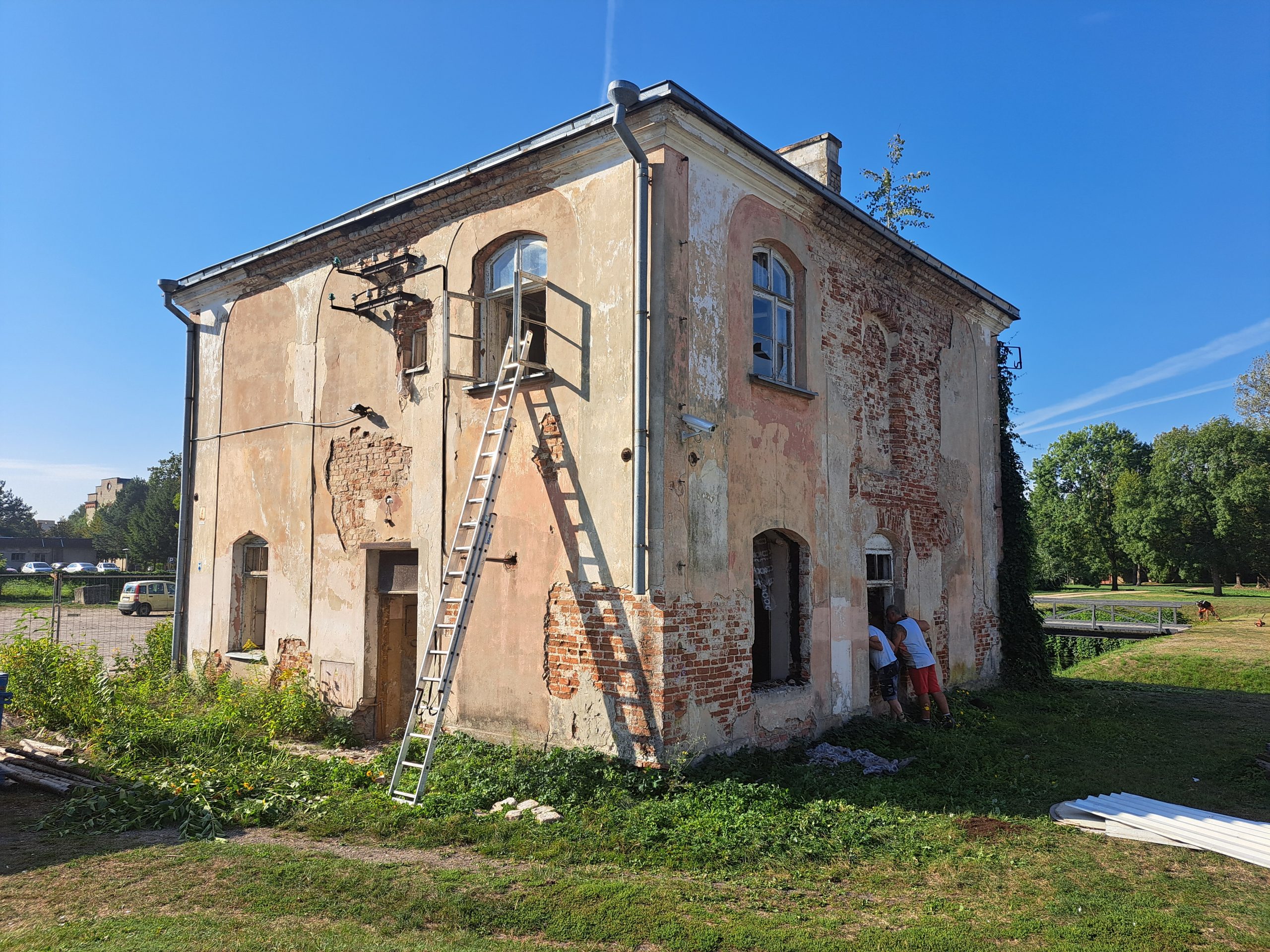

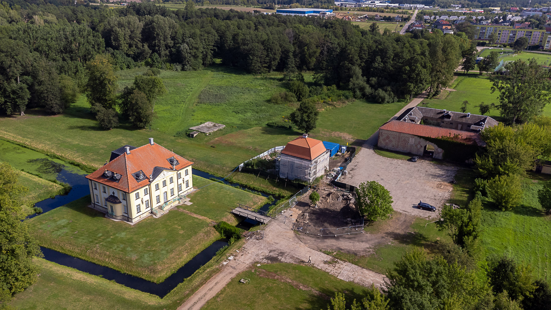

Wzorowany na francuskim Wersalu kompleks zabudowań ma wyjątkowe znaczenie dla dziejów naszego regionu. Po wielu latach przygotowań i starań, jesienią 2024 r. rozpoczęły się prace przy historycznym pawilonie. Tak wyglądała omawiana część Choroszczy przed wejściem ekip remontowych.
Obiekt wpisano do rejestru zabytków pod nr A-622, natomiast cały zespół pałacowo-parkowy, na którego terenie się znajduje, został wpisany do rejestru w 1956 r. Letnia rezydencja Branickich powstała w latach 1745-1764 i stanowiła uzupełnienie głównej siedziby hetmana w Białymstoku. Choroszczański unikat tworzą: barokowy pałac hetmana Jana Klemensa i Izabeli Branickich z połowy XVIII w. oraz park pałacowy. Posiadłość charakteryzują krzyżujące się kanały i gwiaździste alejki – jedna z nielicznych, tak dobrze zachowanych kompozycji barokowych na terenie Polski. Jej powierzchnia wynosi 25 ha, z czego hektar stanowią wody. Pierwotnie kompleks składał się z siedmiu głównych budynków. Oprócz pałacu stały tu między innymi dwie pokaźne oficyny, kordegarda (wartownia), domek zarządcy i dwa pawilony gościnne. Do dziś w oryginale zachował się tylko pawilon wschodni. To właśnie on przechodzi gruntowny remont, a jego odbudowa jest kolejnym etapem odtwarzania całości zespołu. Obecnie na etapie uzgodnień konserwatorskich jest projekt bliźniaczego pawilonu zachodniego. Po wykonaniu inwentaryzacji zlecone zostało wykonanie projektu budowlanego, który następnie szczegółowo skonsultowano ze służbami konserwatora zabytków, czego efektem jest pełna dbałość o najmniejsze nawet szczegóły i detale.

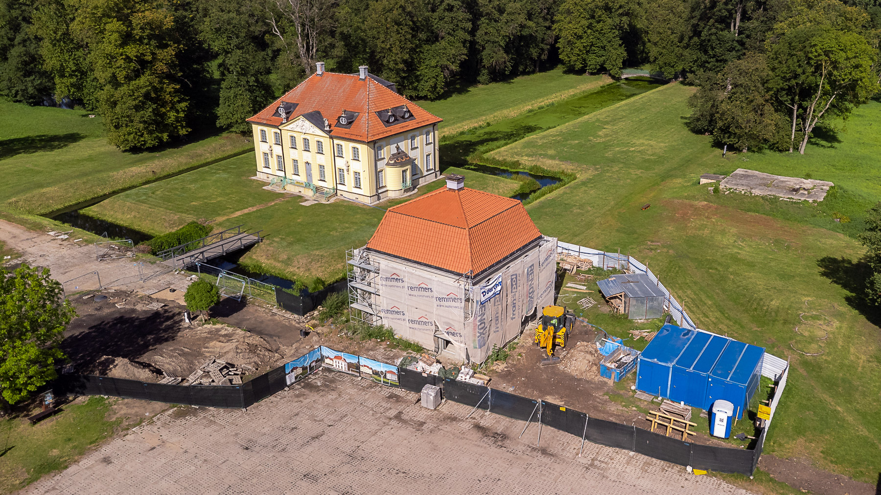

Zakres prac jest następujący: wzmocnienie i zabezpieczenie konstrukcji budynku; roboty murarskie, ciesielskie oraz dekarskie przy odtwarzaniu historycznych elementów pawilonu; odtworzenie stolarki okiennej i drzwiowej: doziemne instalacje ciepłownicze i energetyczne; wykończenie wnętrz i zagospodarowanie otoczenia.

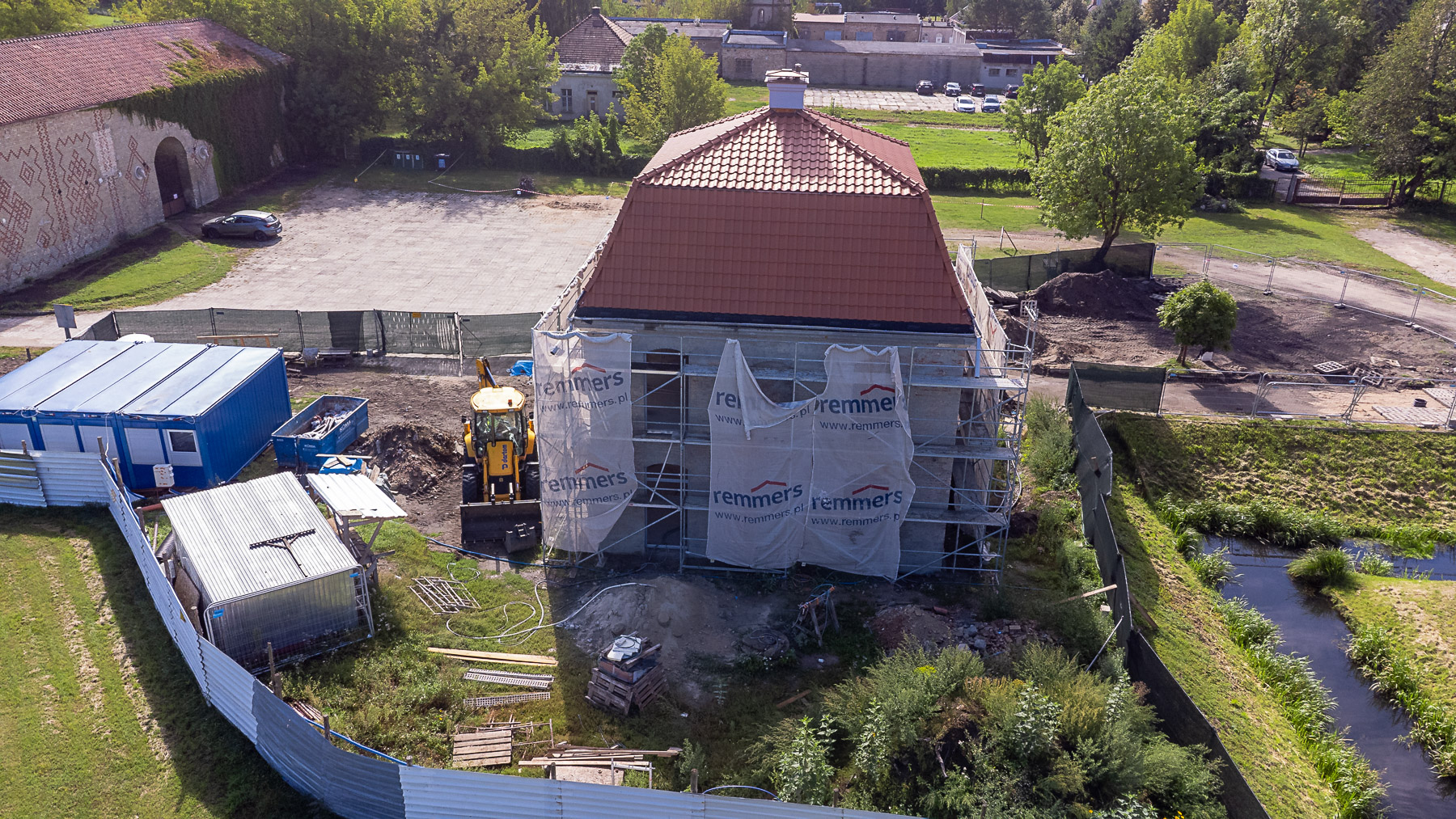

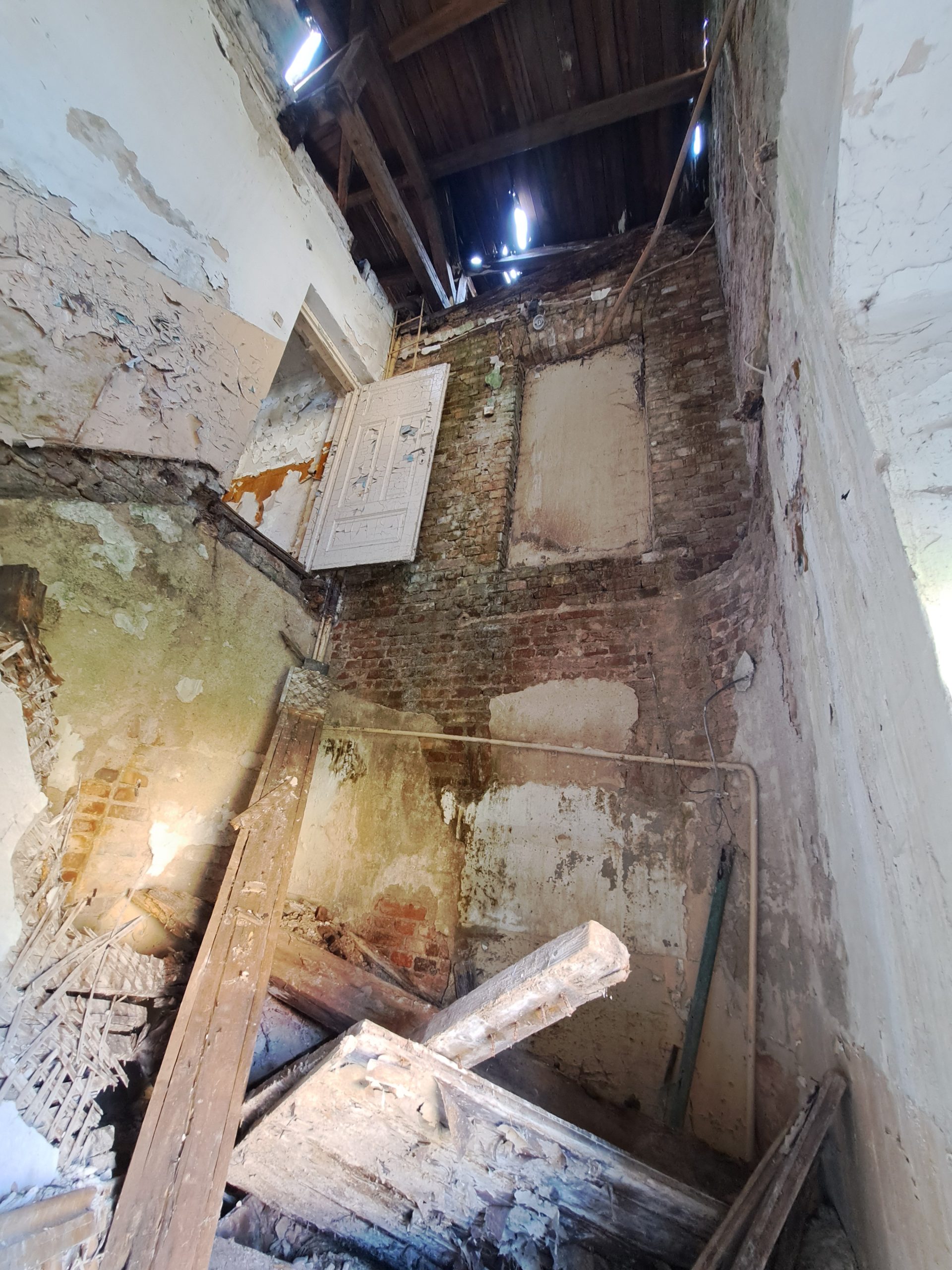

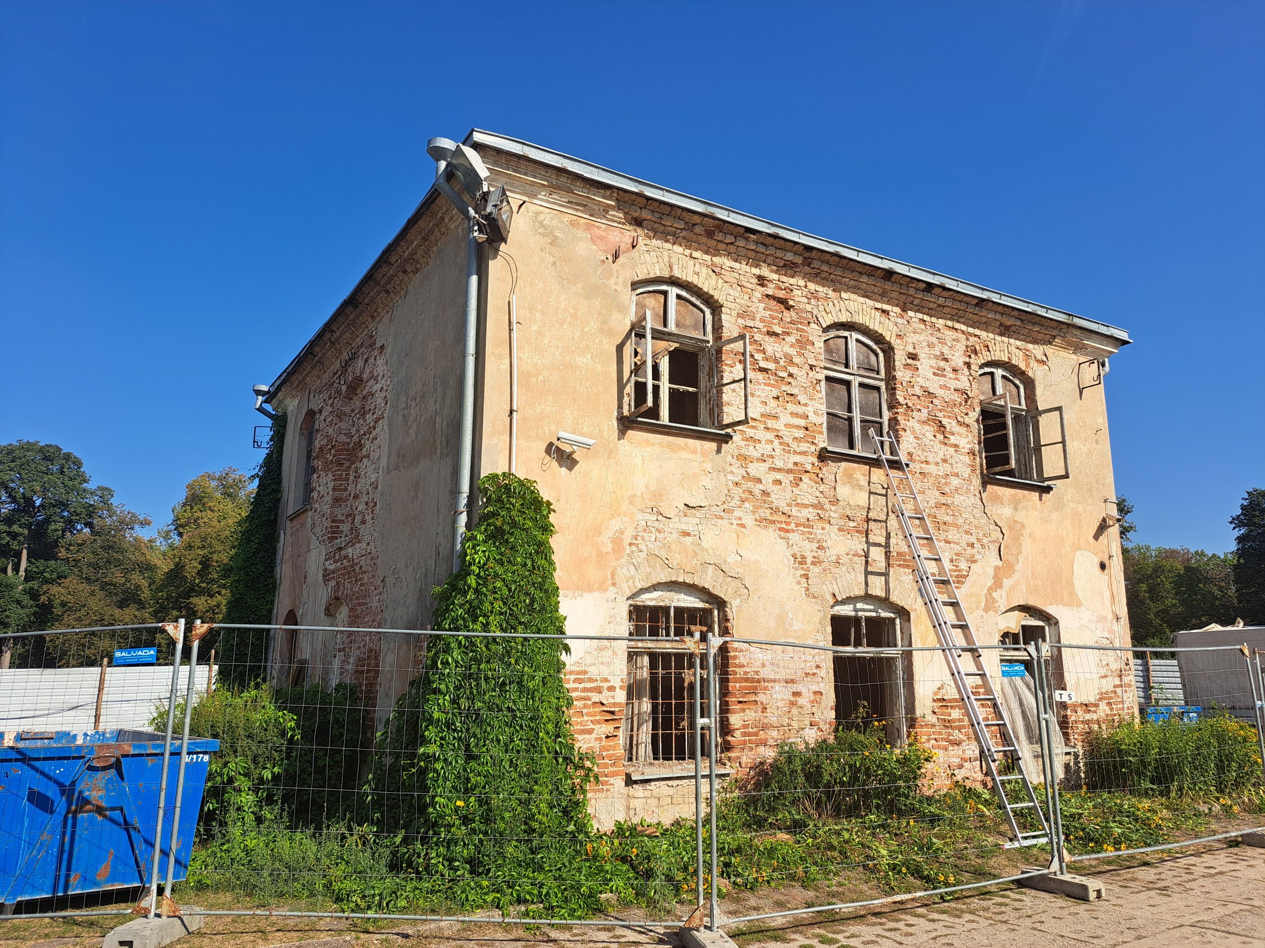

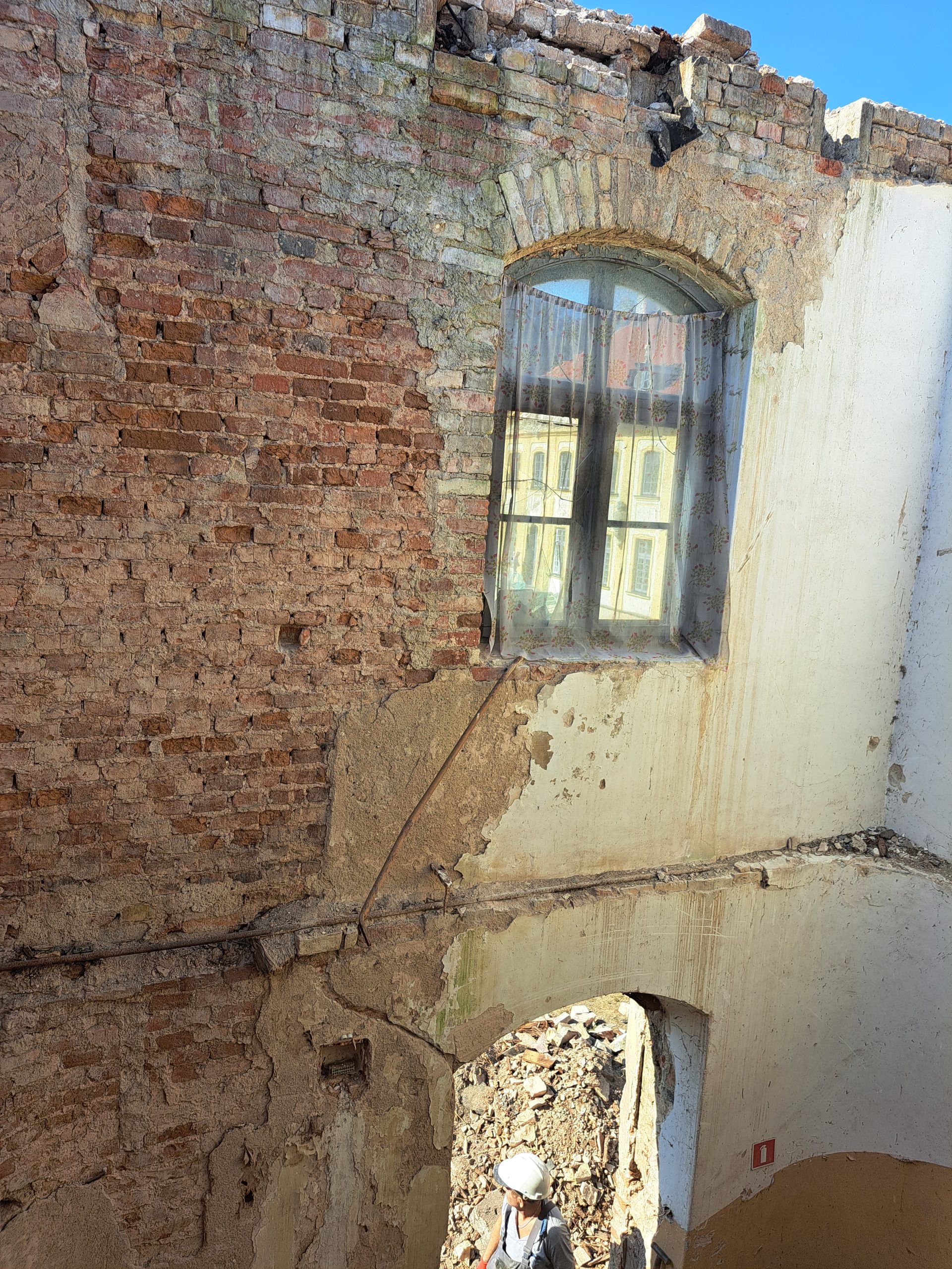

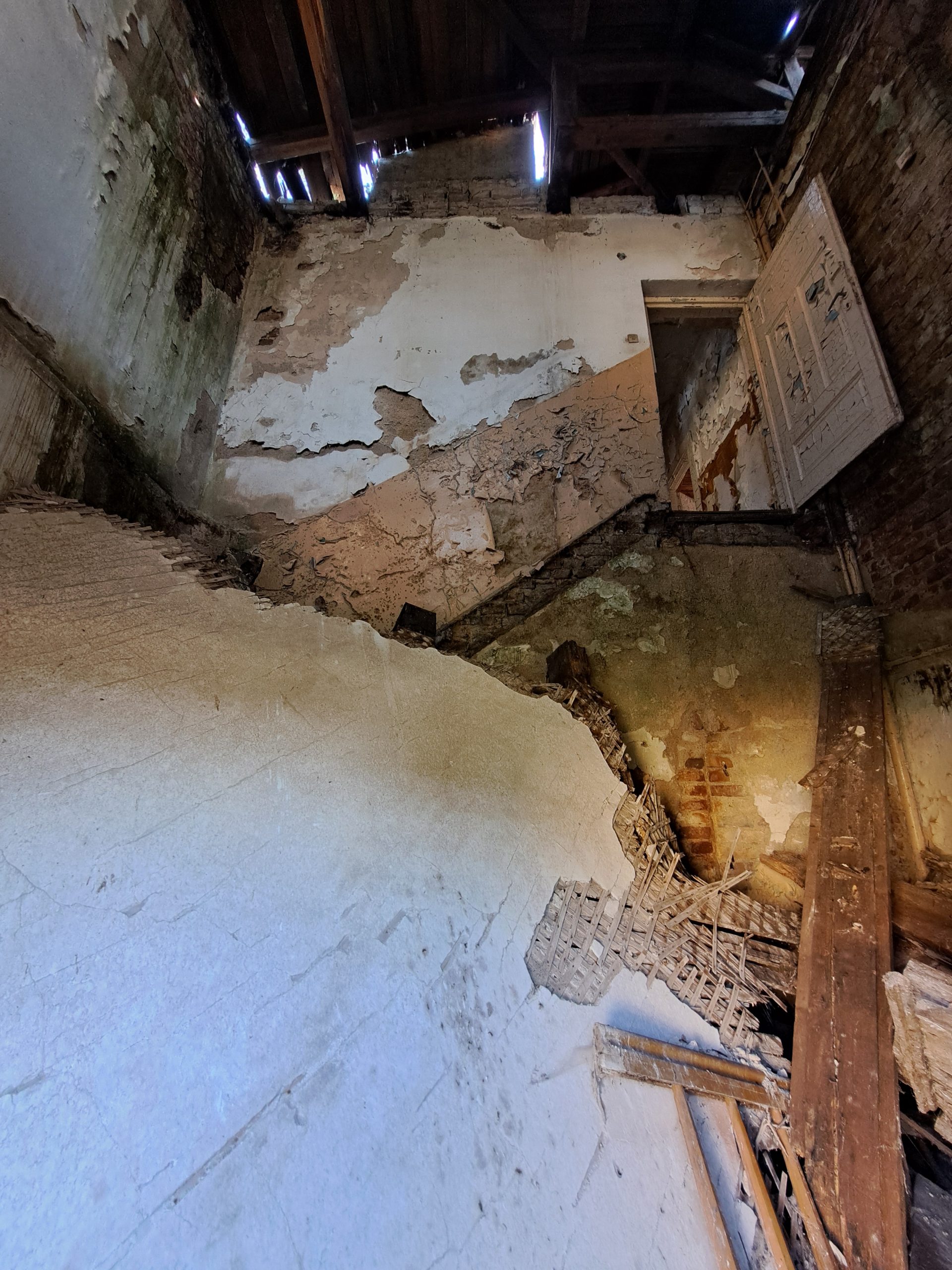

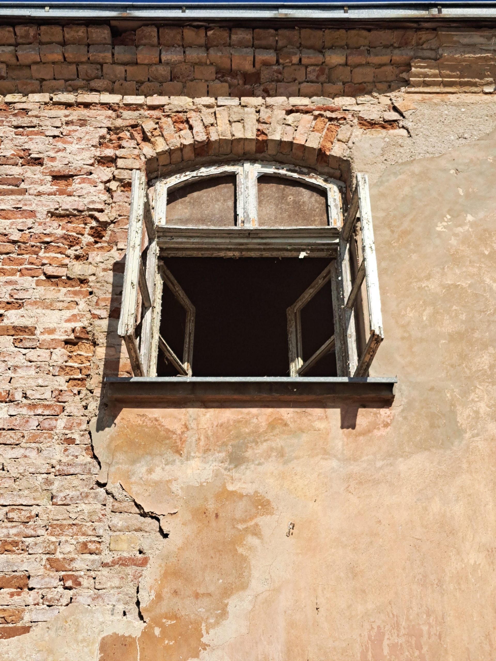

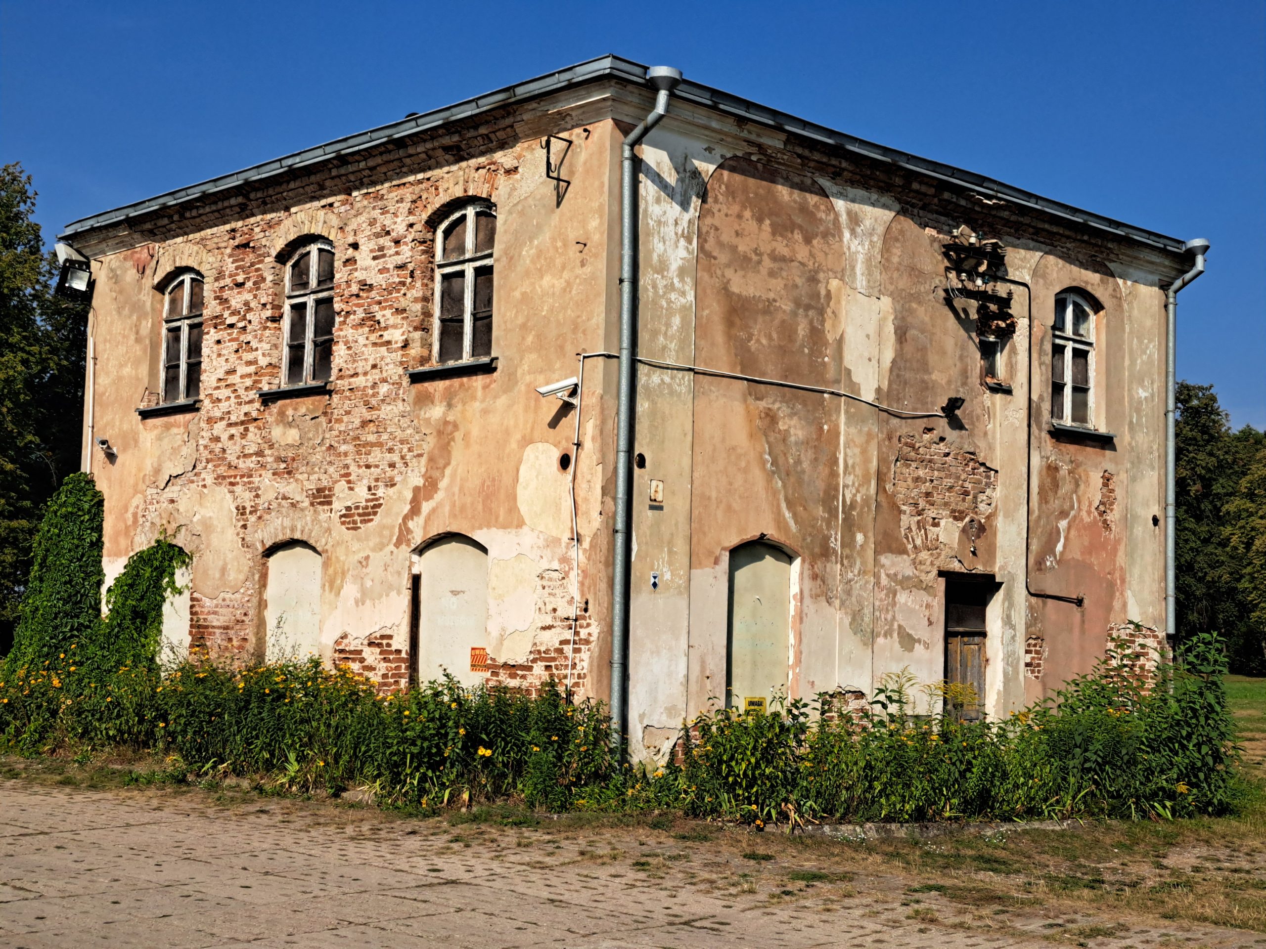

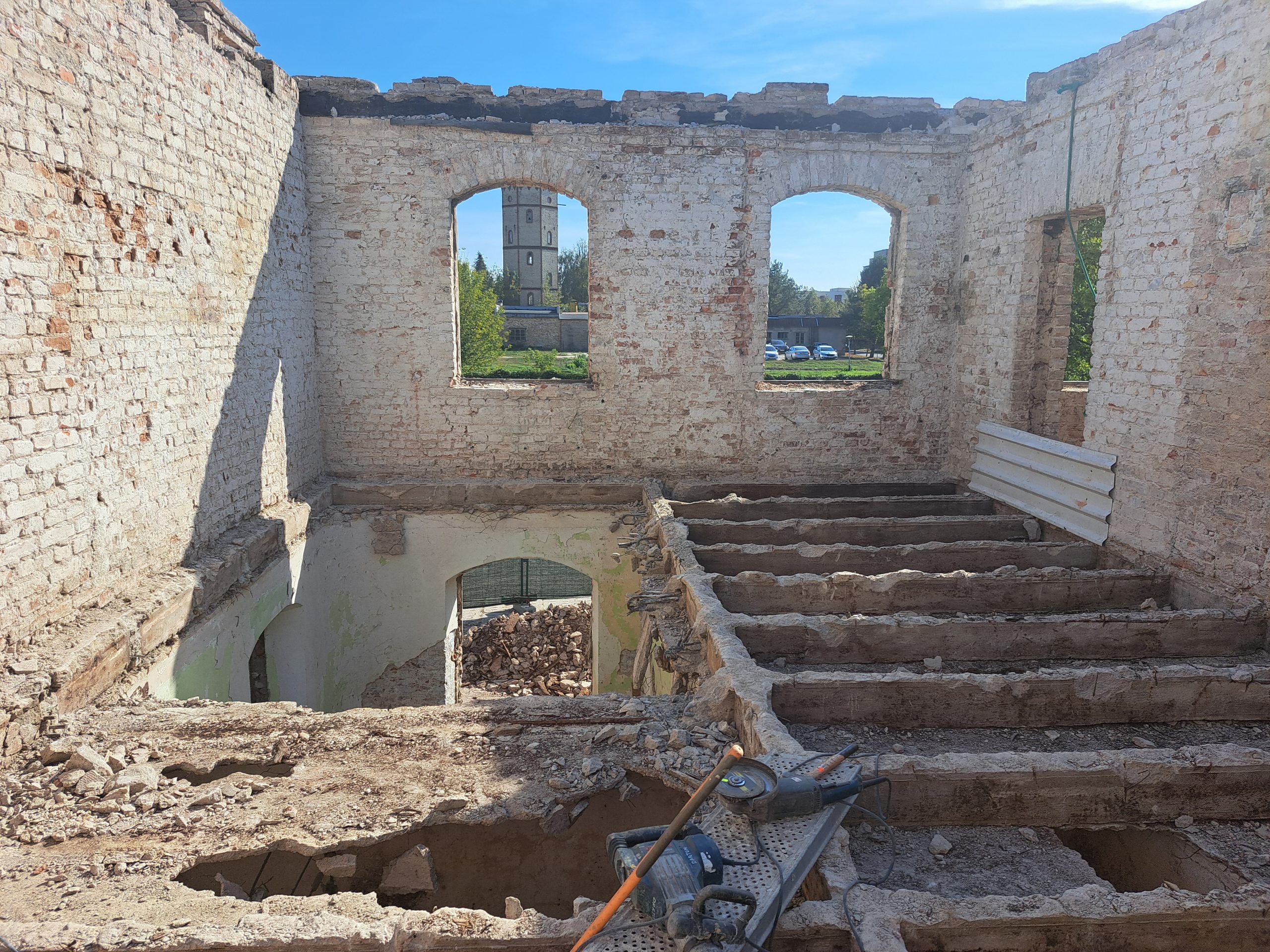

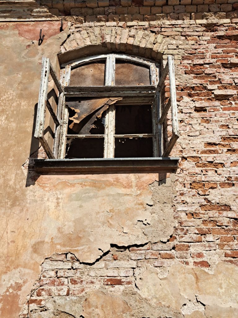

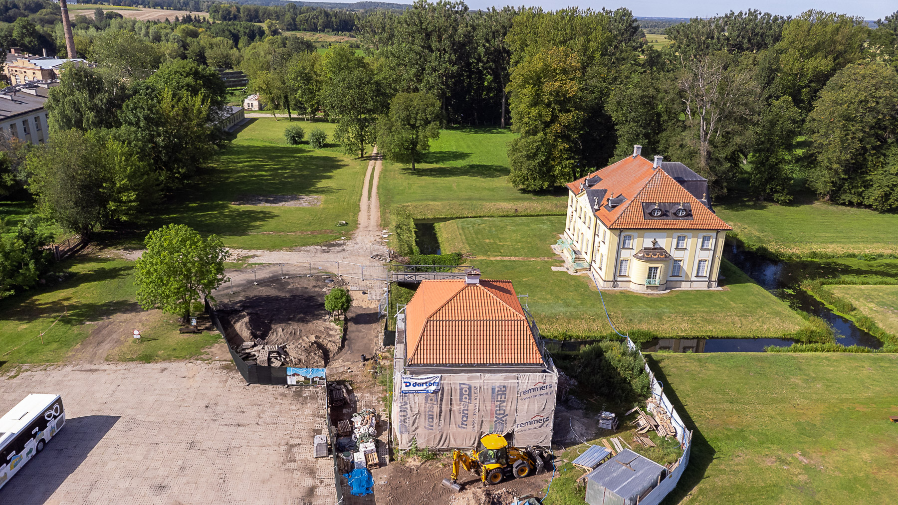

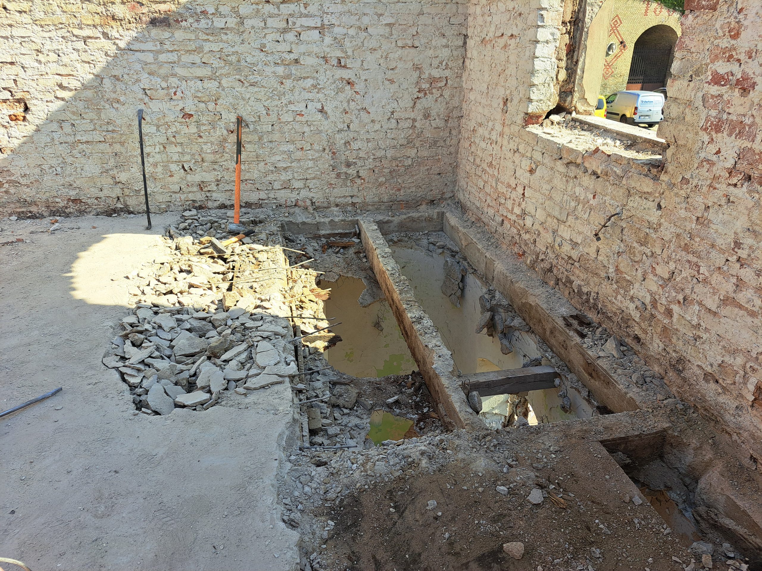

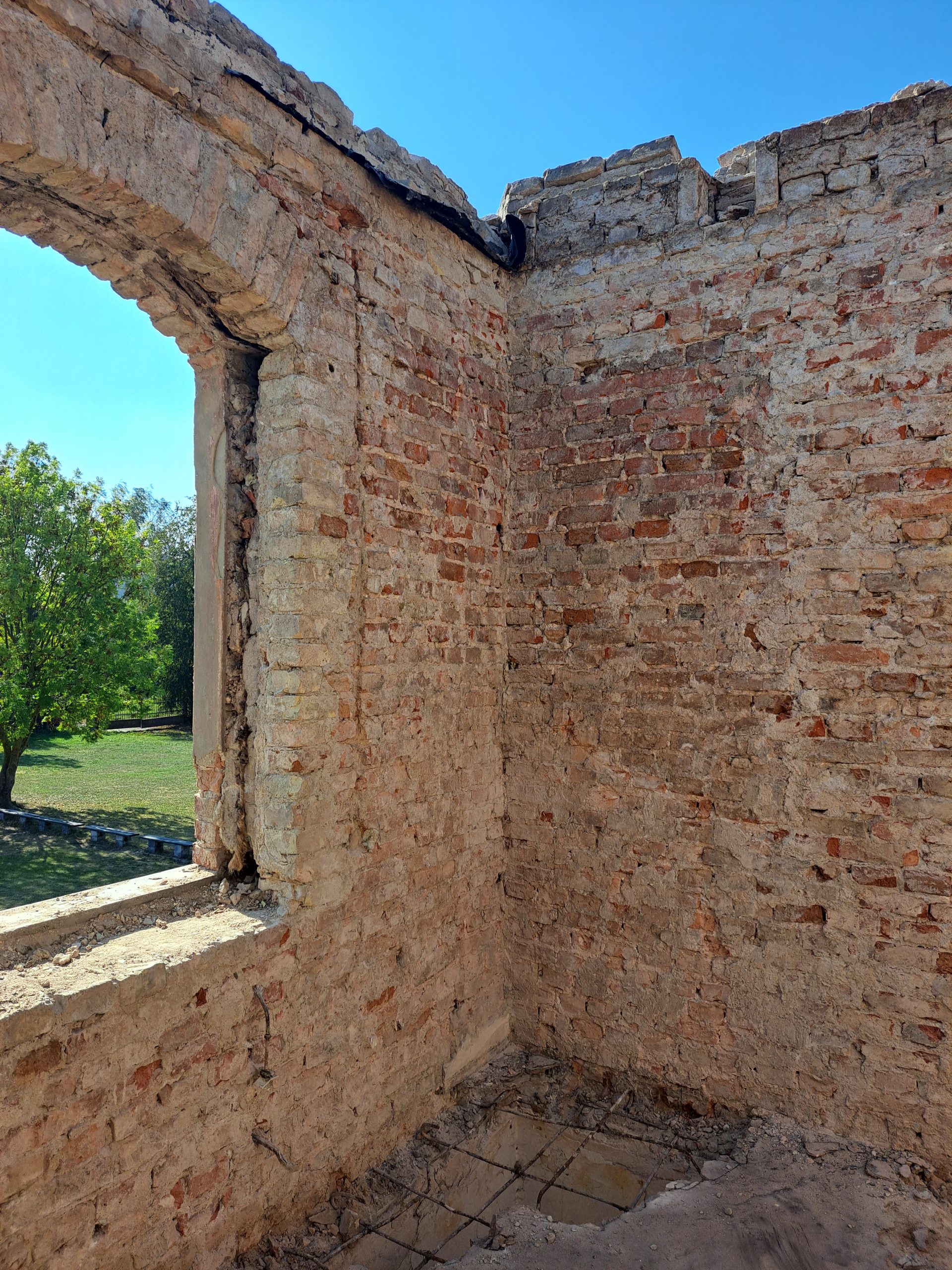

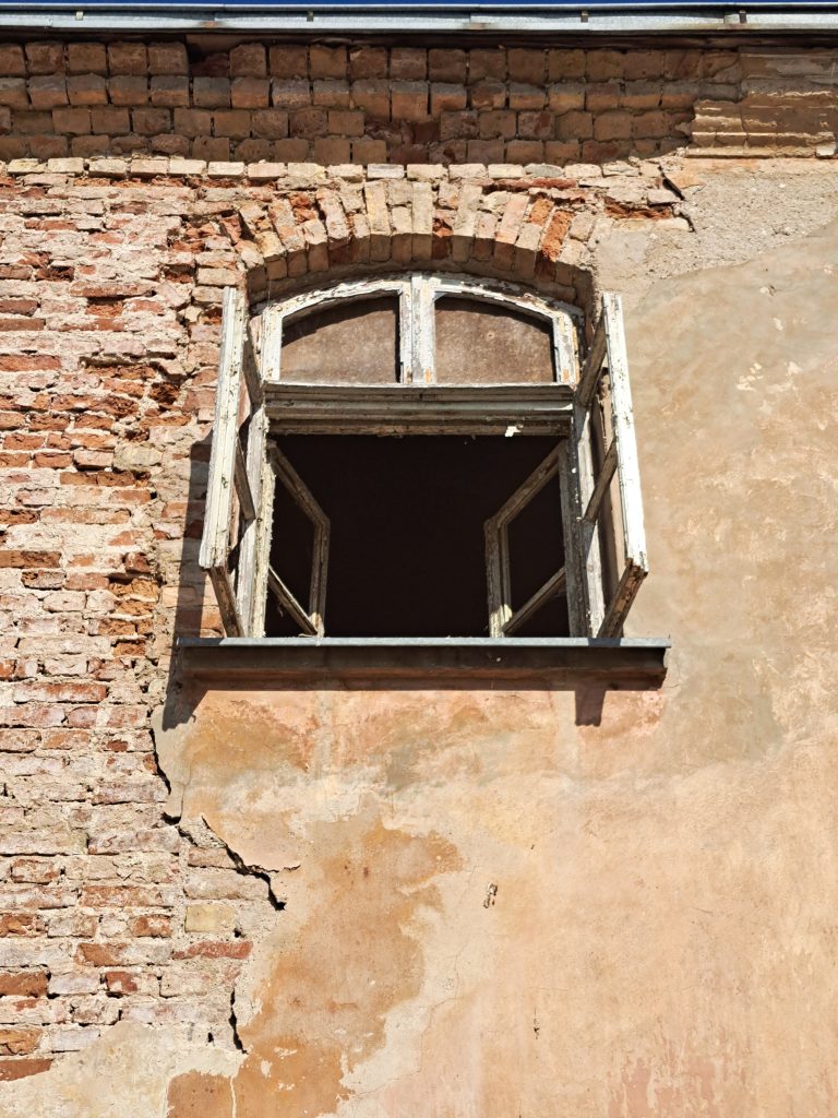

Muzeum Podlaskie w Białymstoku przekazało plac budowy wykonawcy po podpisaniu umowy 14 sierpnia 2024 r. Pawilon wschodni to budynek na planie kwadratu ok. 10×10 m, parter i piętro o łącznej powierzchni 157,60 m² plus przestrzeń nieużytkowa pod dachem. Murowany z cegły na kamiennych fundamentach. Budynek przez dekady nie był użytkowany i znajdował się w bardzo złym stanie. Inżynierowie określają go jako „agonalny”. Należało zacząć od rozbiórki dachu i stropów, ale…

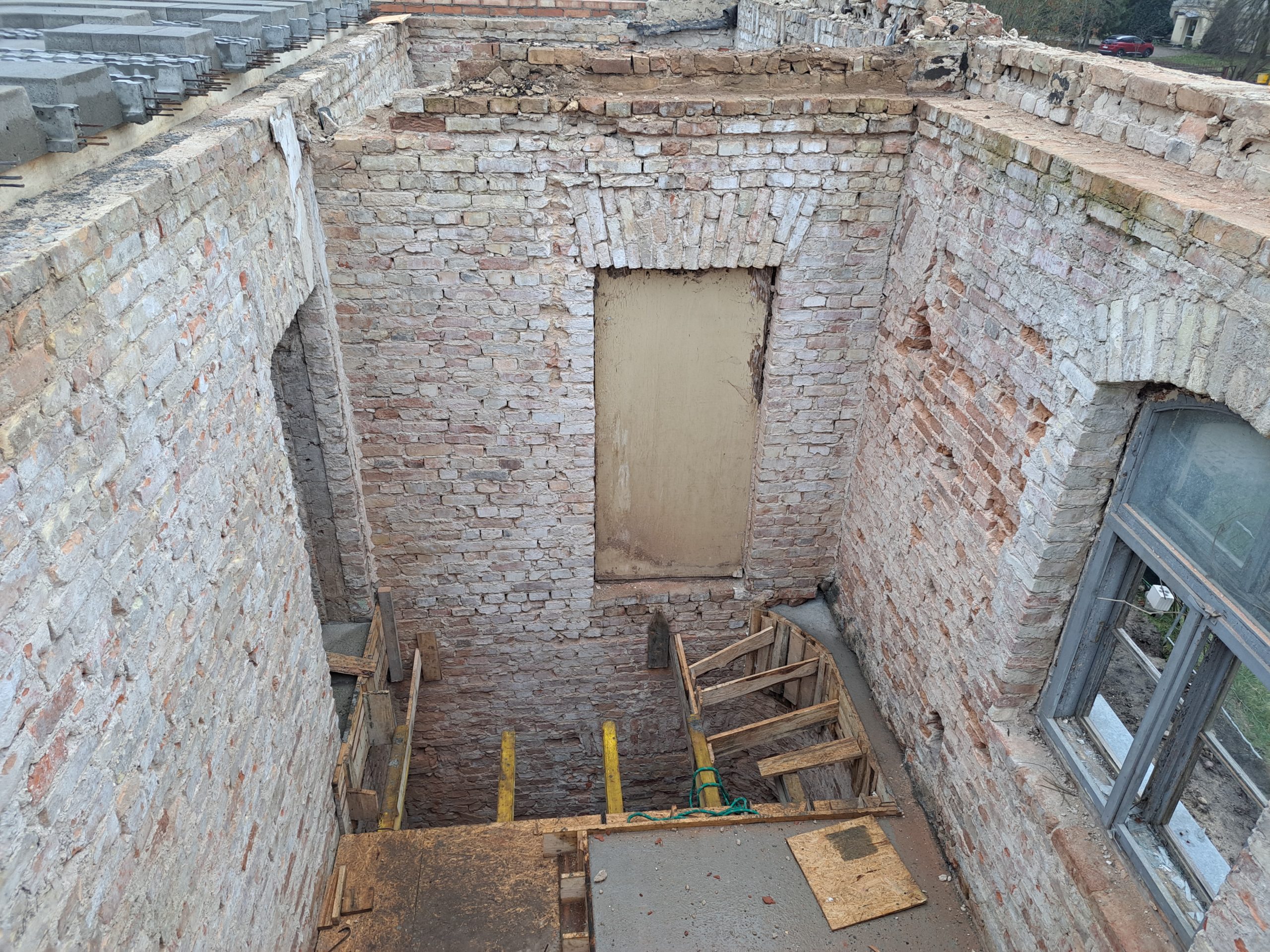

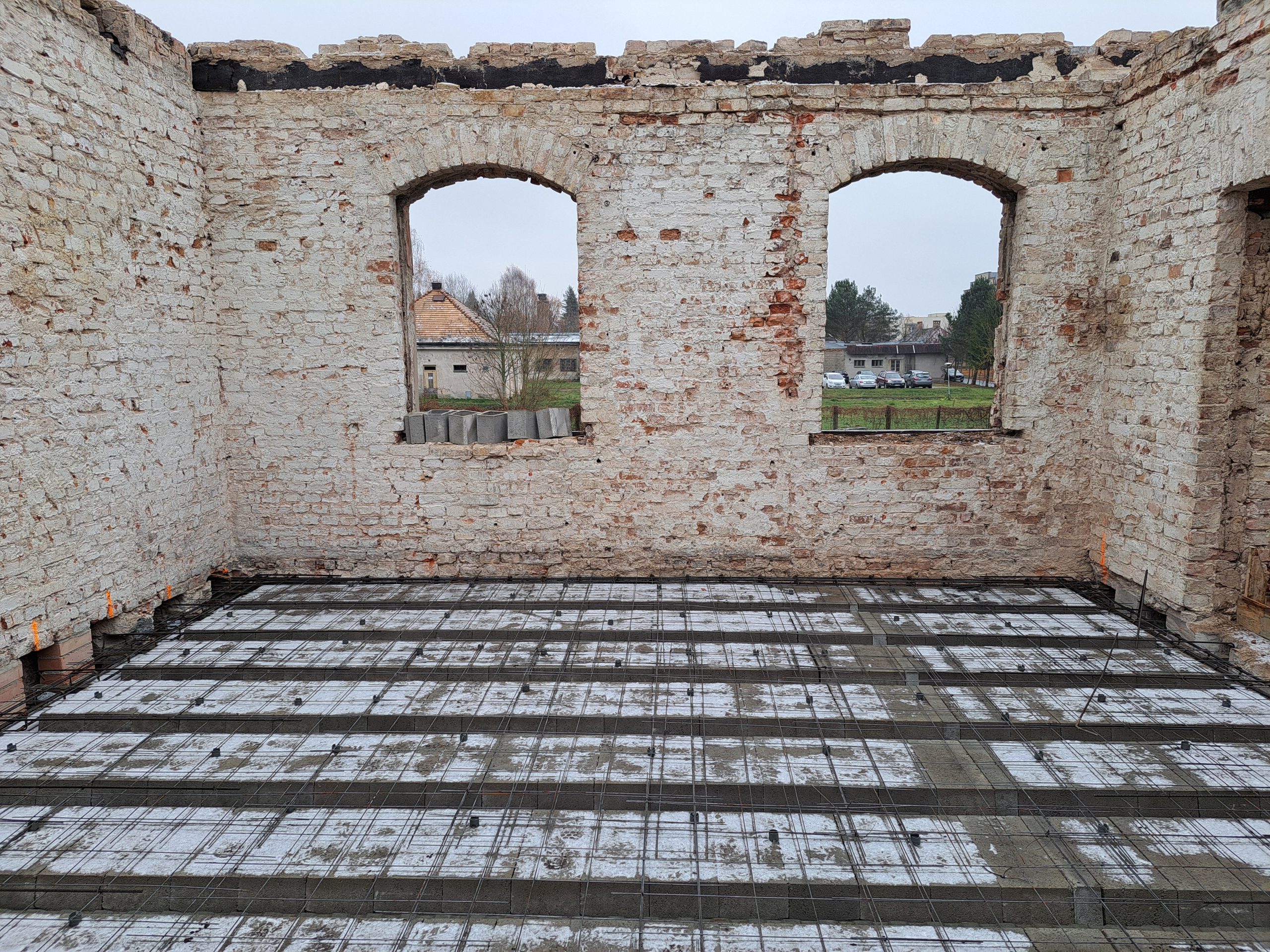

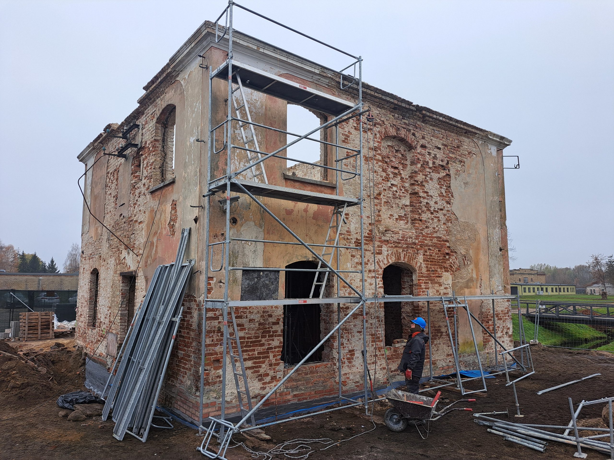

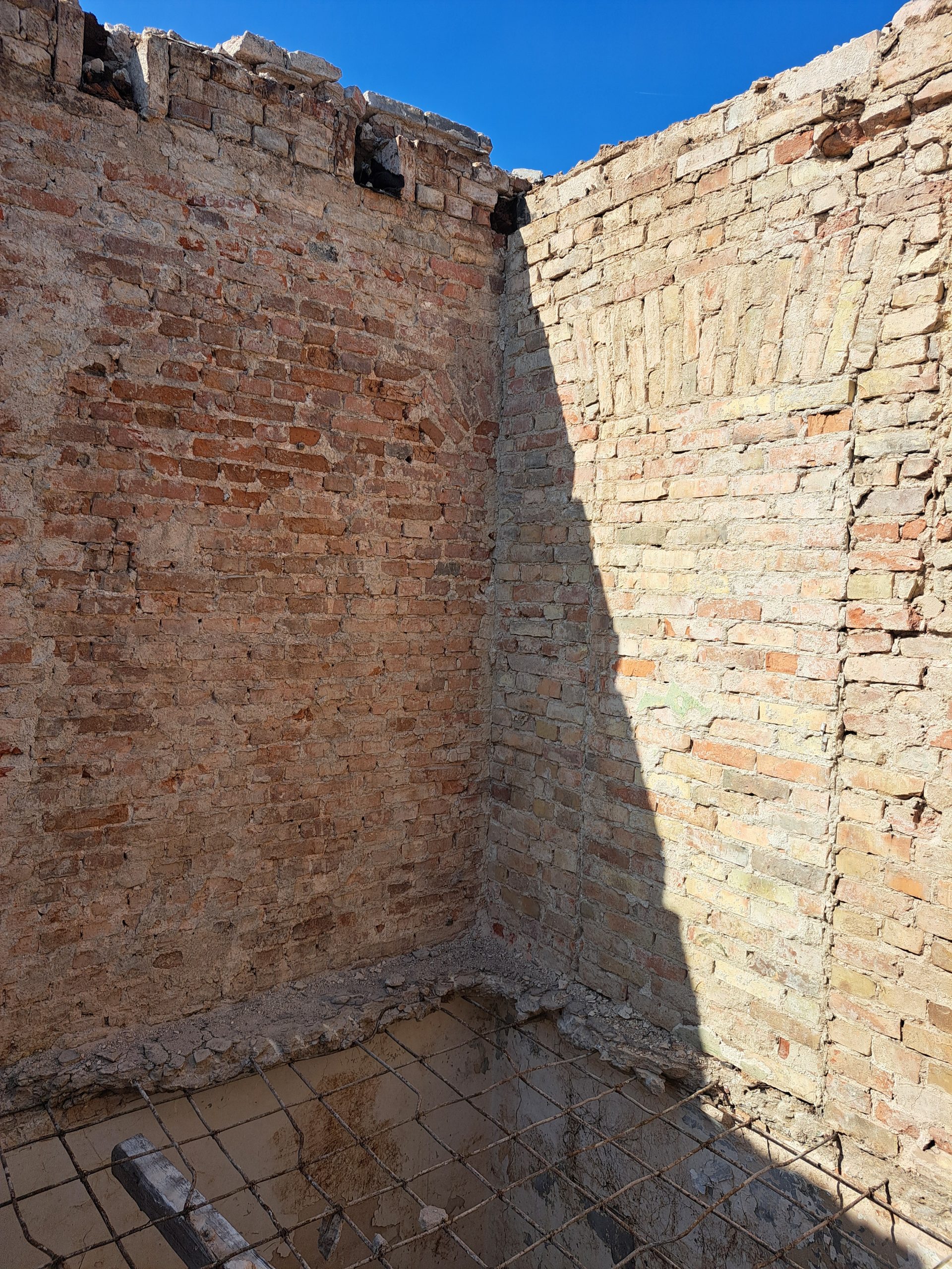

– Prace rozbiórkowe musiało poprzedzić odgrzybianie – zauważa Tomasz Skup, kierownik robót sanitarnych, współwłaściciel firmy Dartom Białystok. – W środku panowała zgnilizna, nie dało się bezpiecznie wejść. Wyposażaliśmy pracowników w maski i kombinezony, i zaczynaliśmy od usuwania pleśni i grzybów. Dopiero potem mogliśmy zacząć prace inżynierskie. Wymagany był całkowity demontaż więźby i pokrycia dachowego oraz starych stropów. Można powiedzieć, że z zabytku zostały gołe mury.

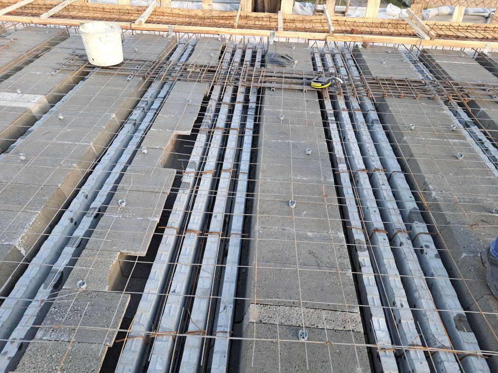

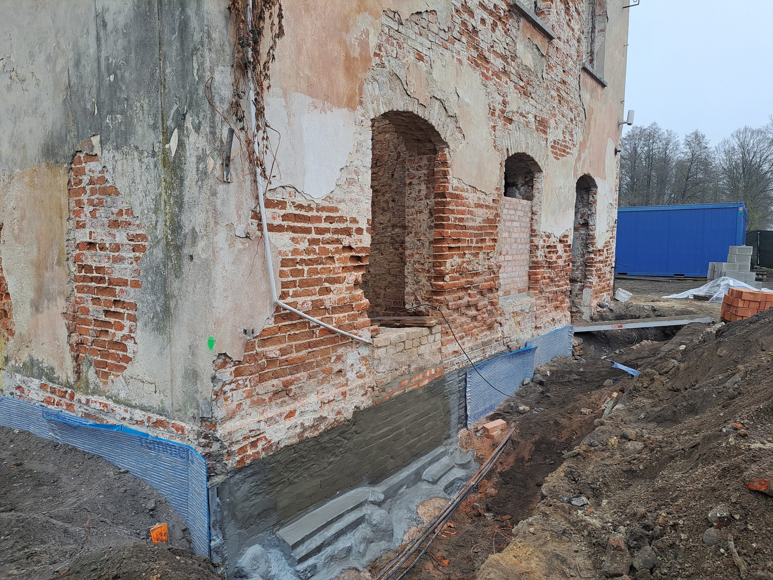

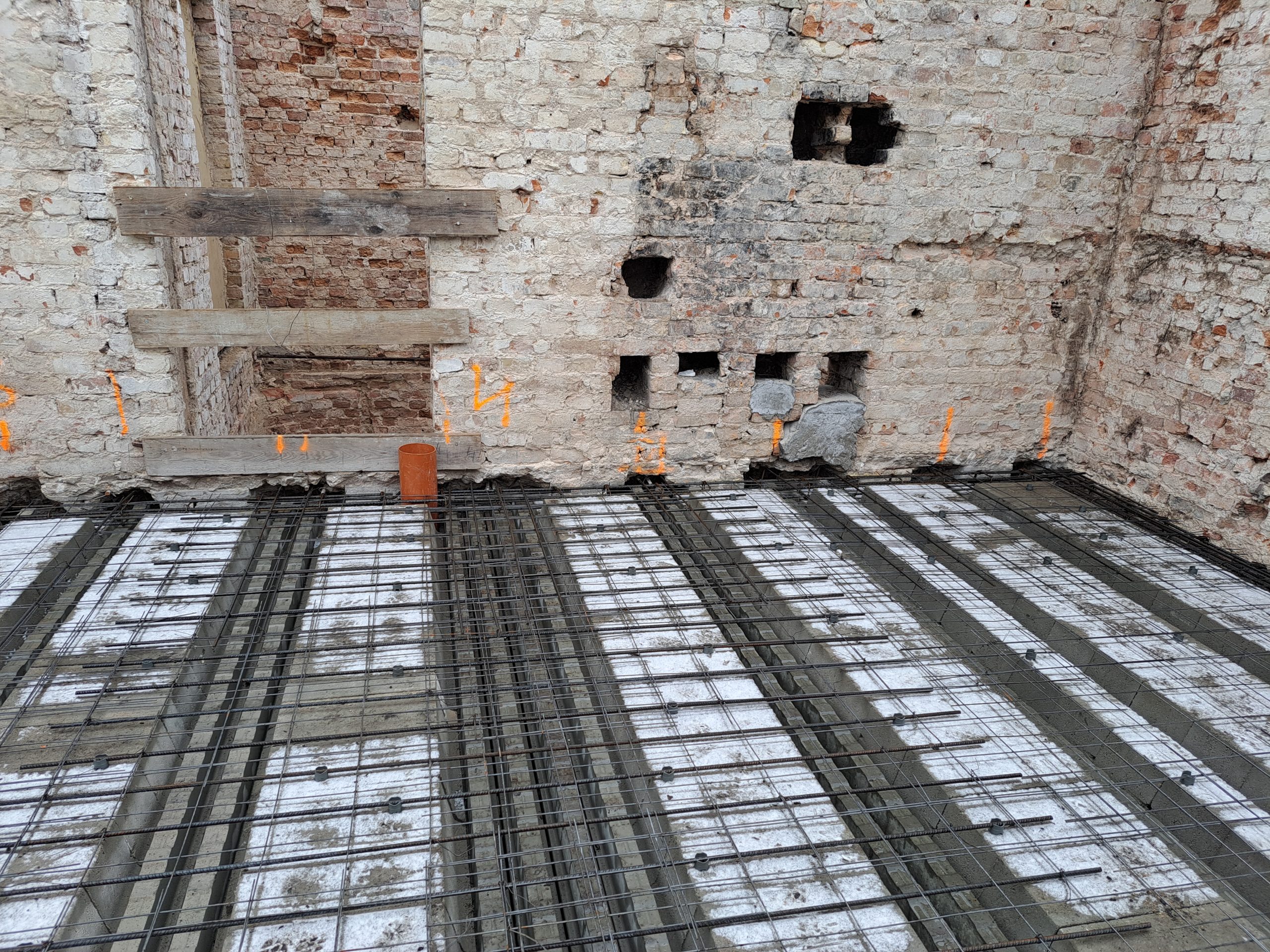

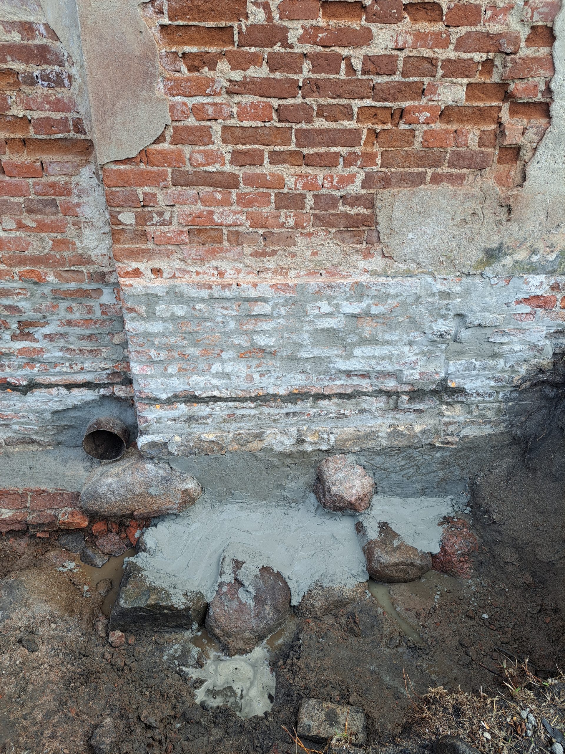

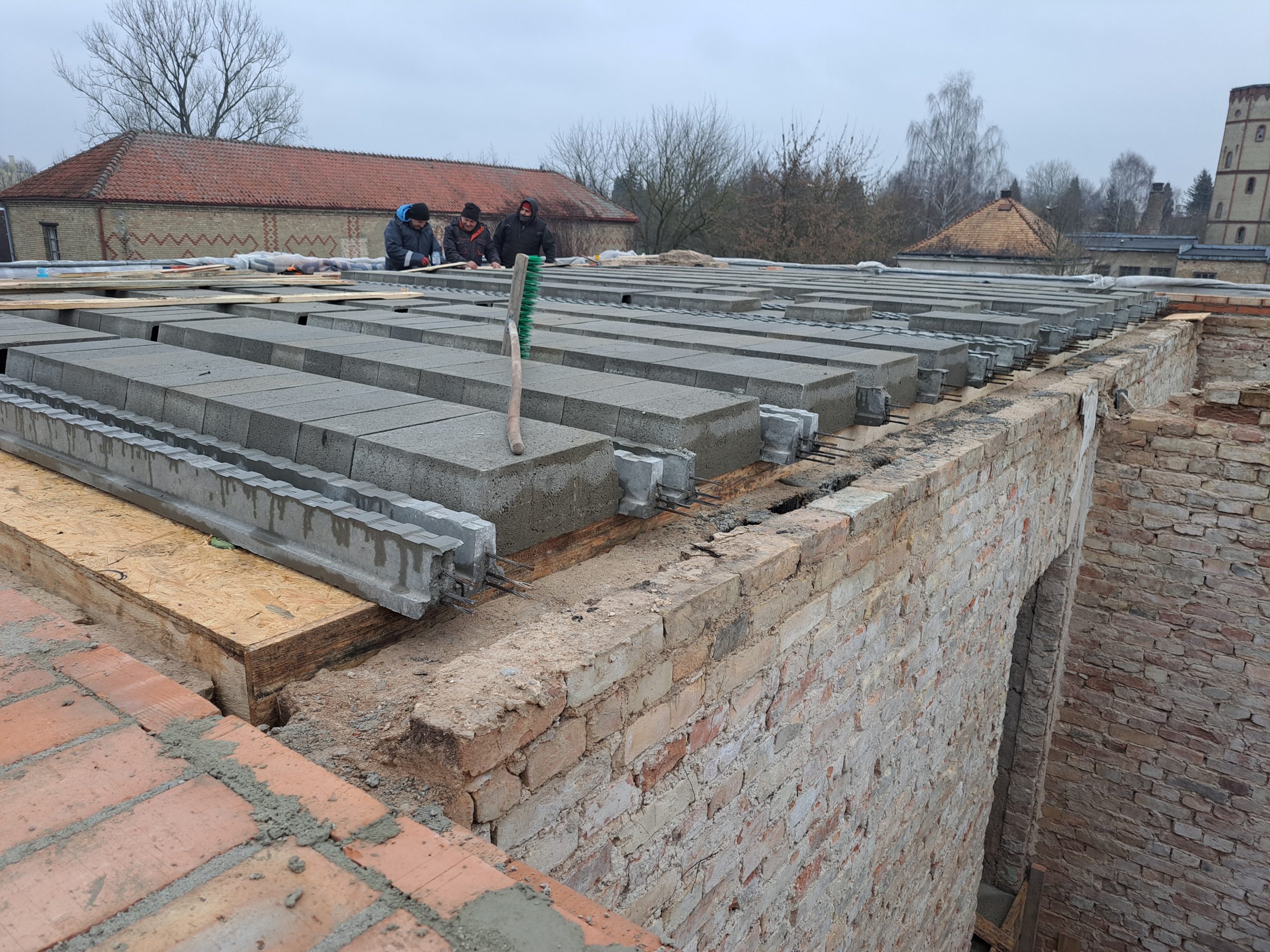

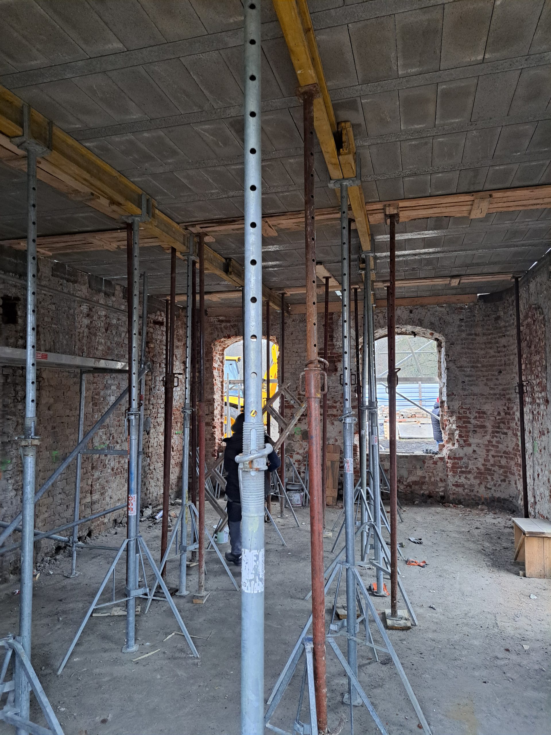

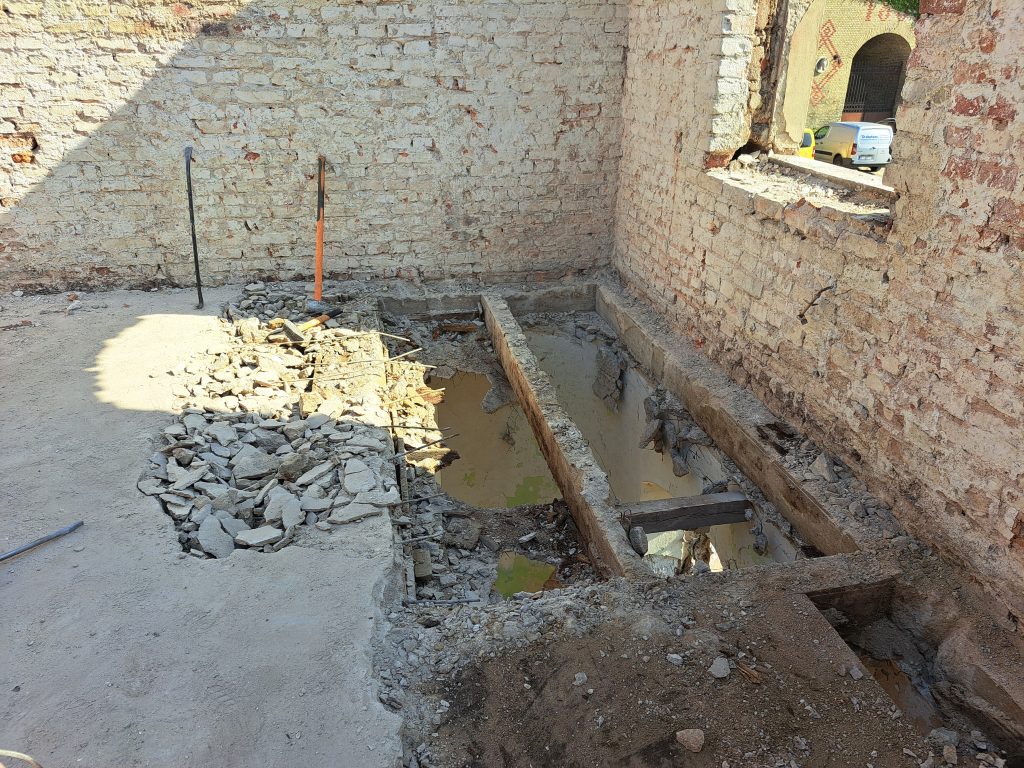

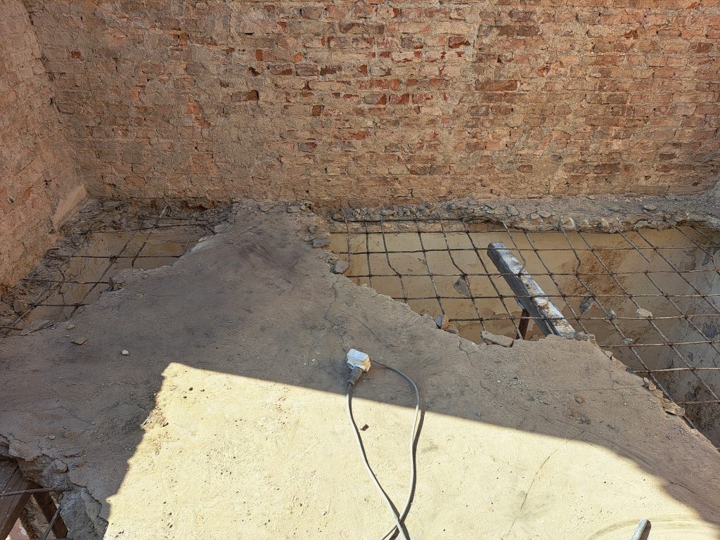

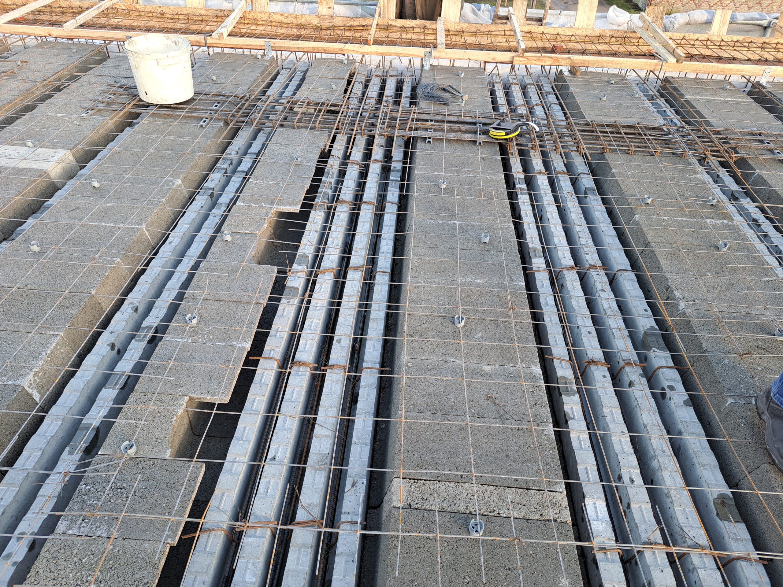

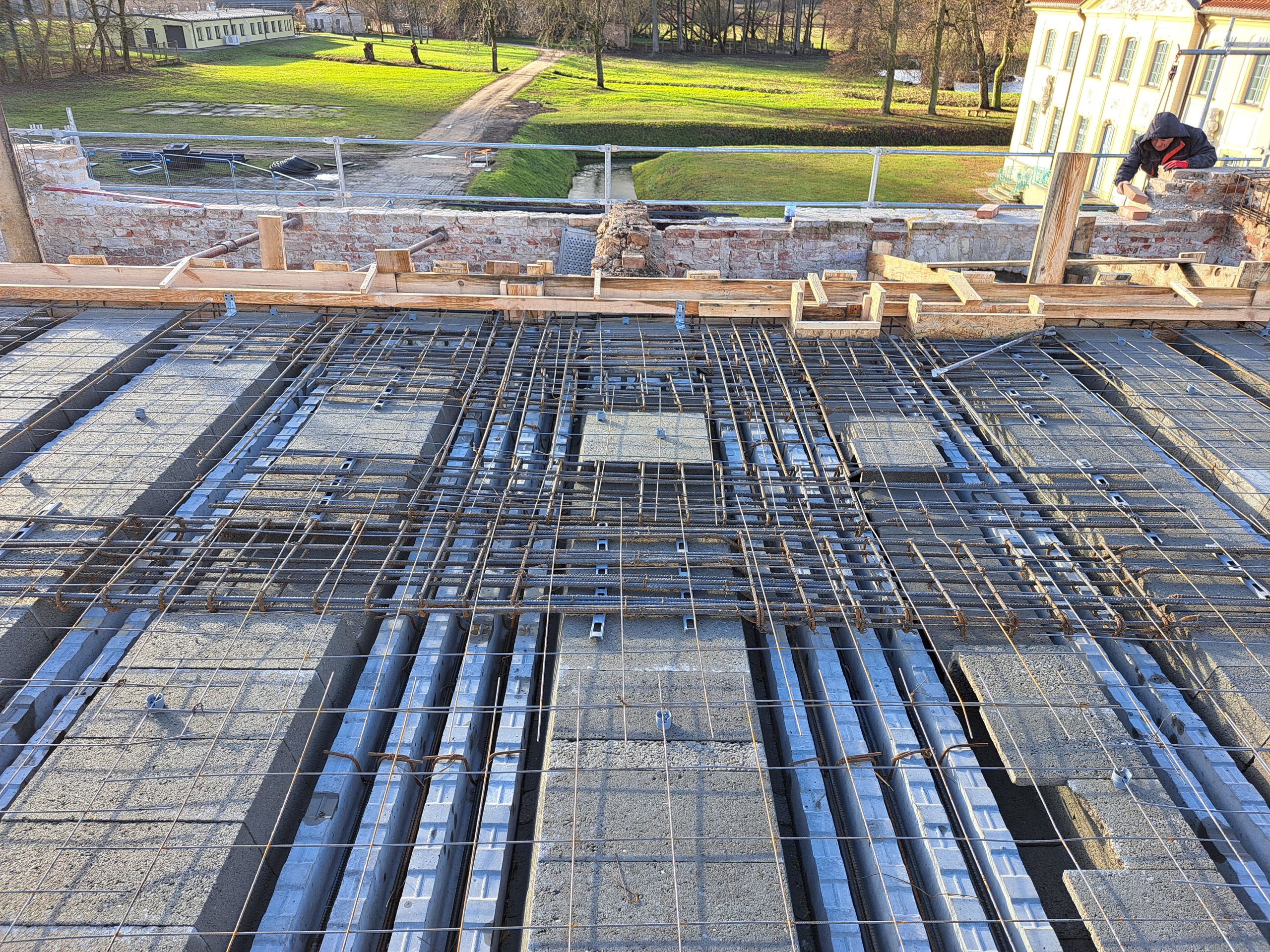

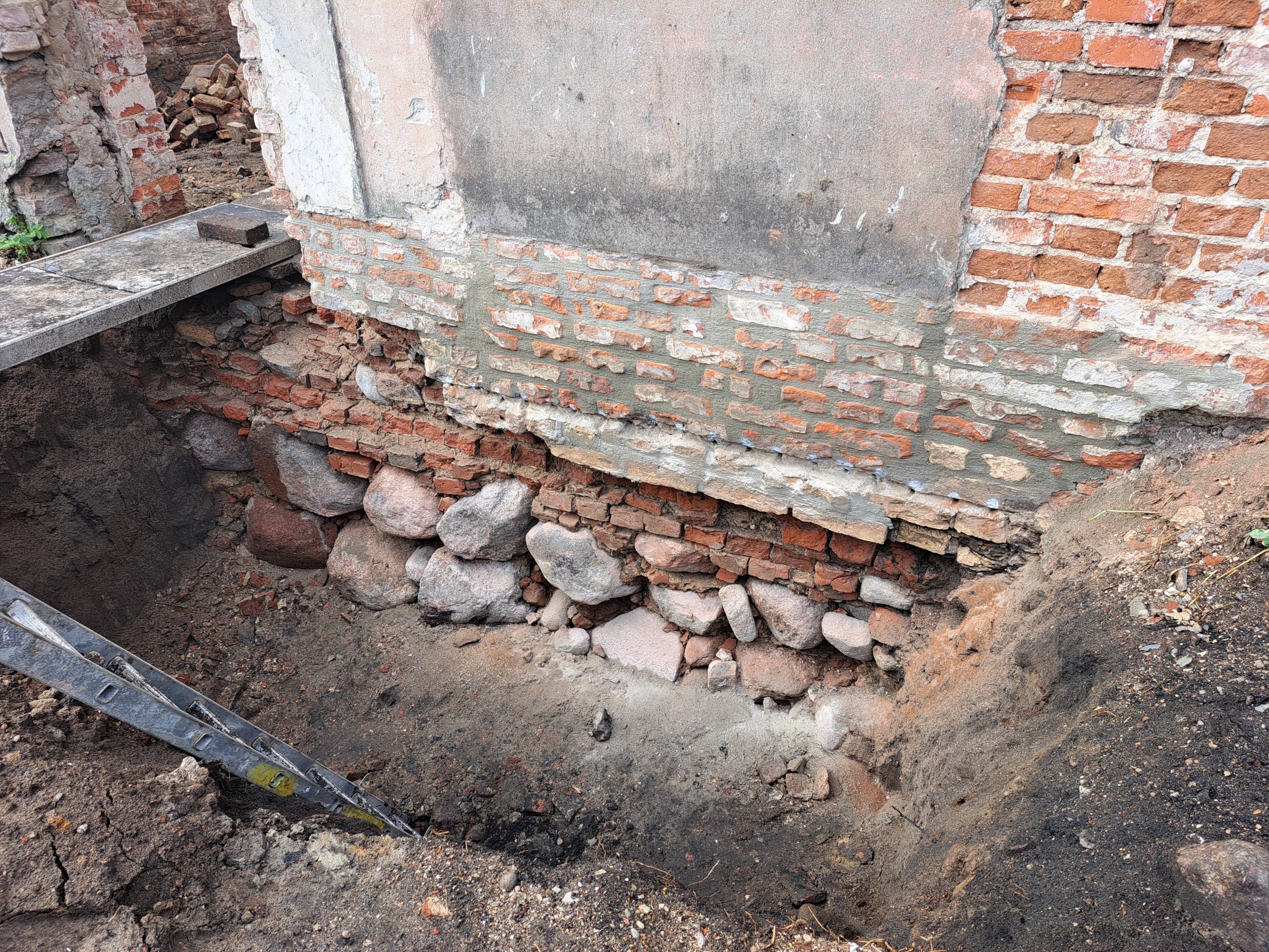

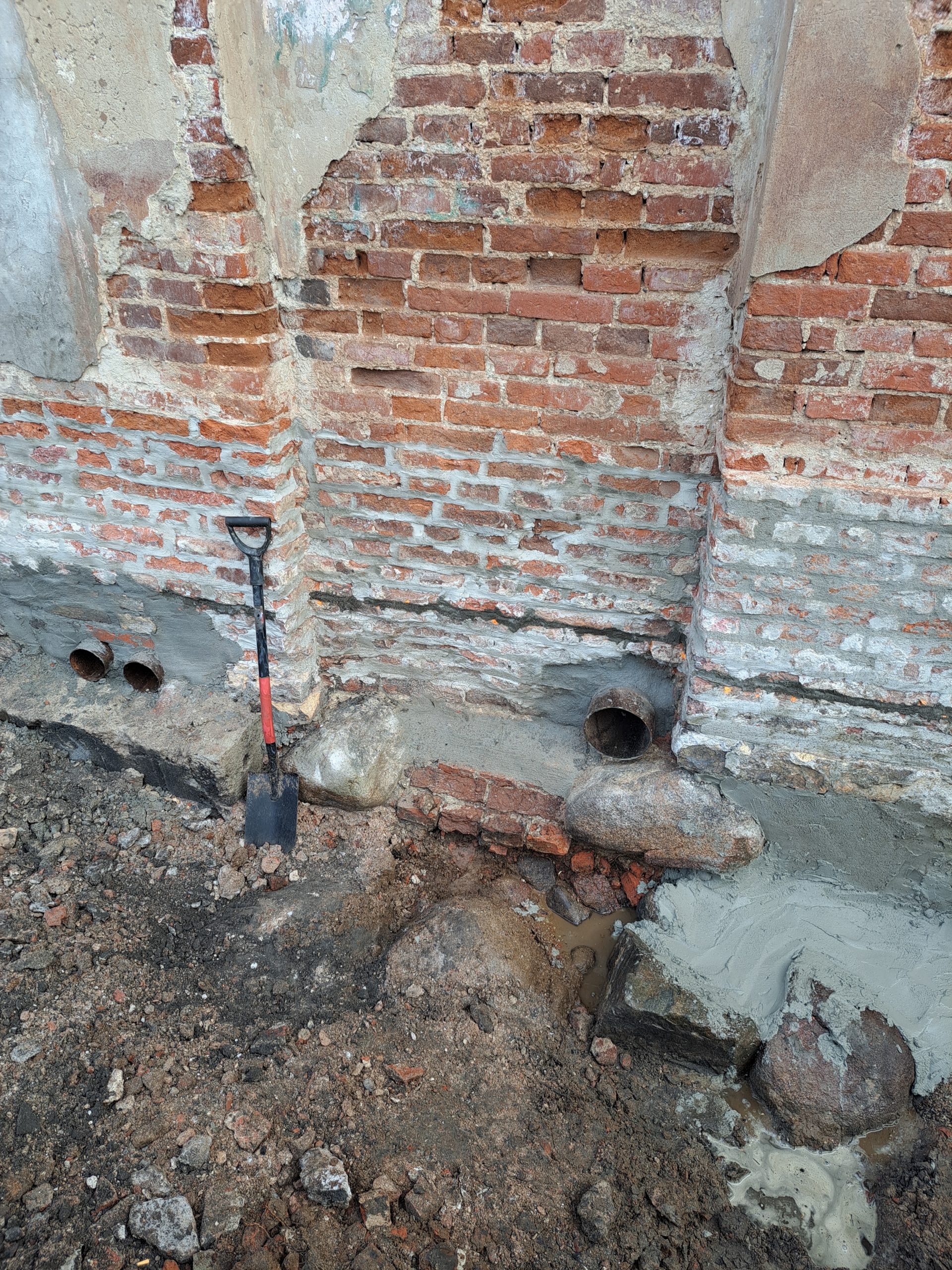

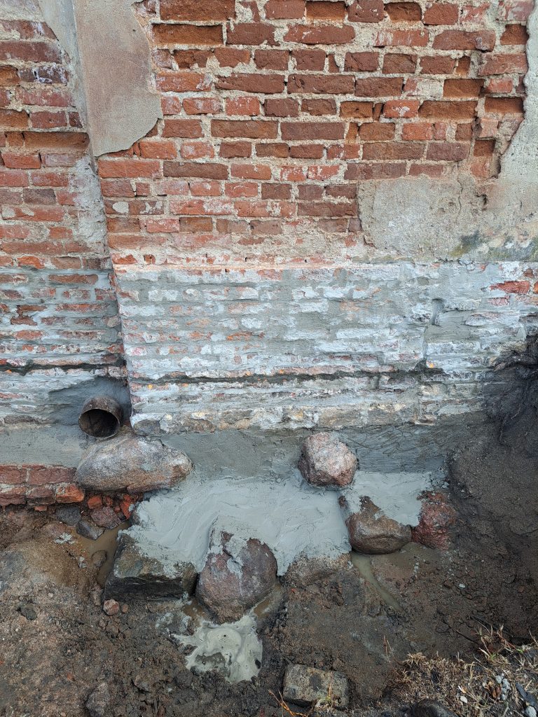

– Układ budynku, dzięki wewnętrznym ścianom nośnym, był na tyle stabilny, że nie wymagał dodatkowych elementów stabilizujących konstrukcję po demontażu stropów – wyjaśnia Piotr Kobryński, kierownik robót budowlanych. – Zamontowanie nowych stropów gęstożebrowych wiązało się z koniecznością wykonania bruzd i poduszek betonowych od środka budynku oraz wykonania wieńców spinających zewnętrzne ściany budynku, więc mieliśmy przy tym sporo pracy. Należało także wzmocnić fundamenty. Odkopywaliśmy je (dla bezpieczeństwa konstrukcji) odcinkowo uzupełniając ubytki w zaprawie. Pawilon miał pod ziemią również częściowo murowane ściany fundamentowe. Oczywiście nie były zaizolowane, więc zastosowane pierwotnie cegły w znacznym stopniu uległy zniszczeniu. W dużym zakresie wymienialiśmy i uzupełnialiśmy cegły, z użyciem specjalistycznej zaprawy renowacyjnej, a następnie zaizolowaliśmy całość fundamentów i ścian fundamentowych.

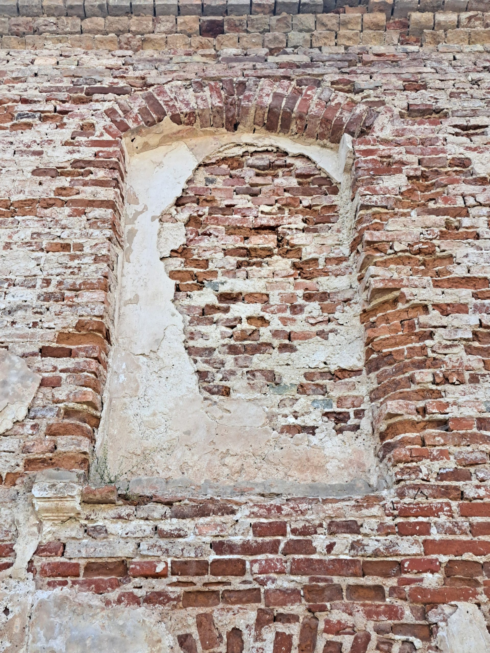

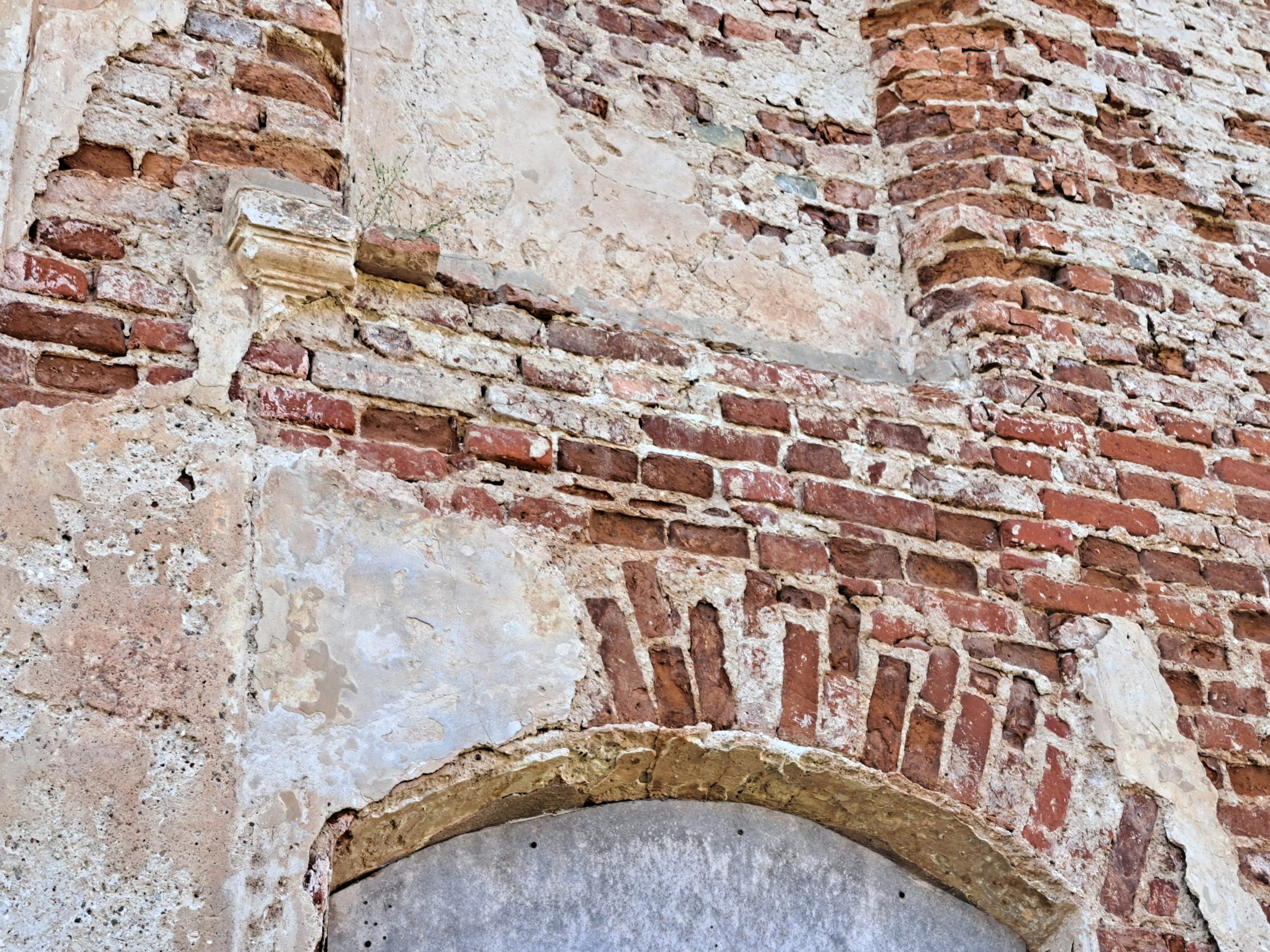

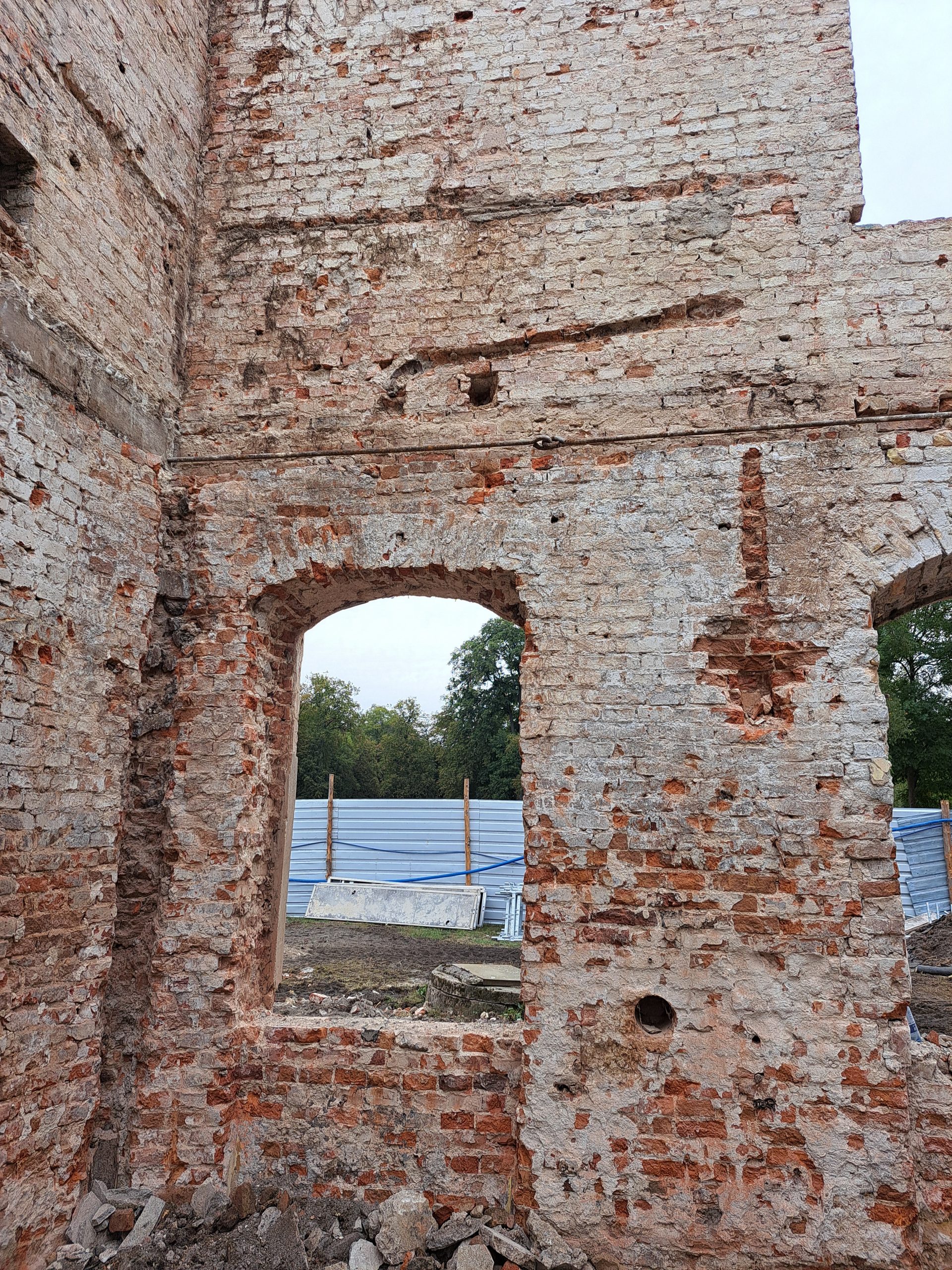

Podobne prace dotyczyły ścian nadziemnych. Budynek ma grube mury, ok. 60 cm. Większość przemurowań dotyczyła ścian zewnętrznych, elewacyjnych, wewnątrz ściany zachowały się w lepszym stanie.

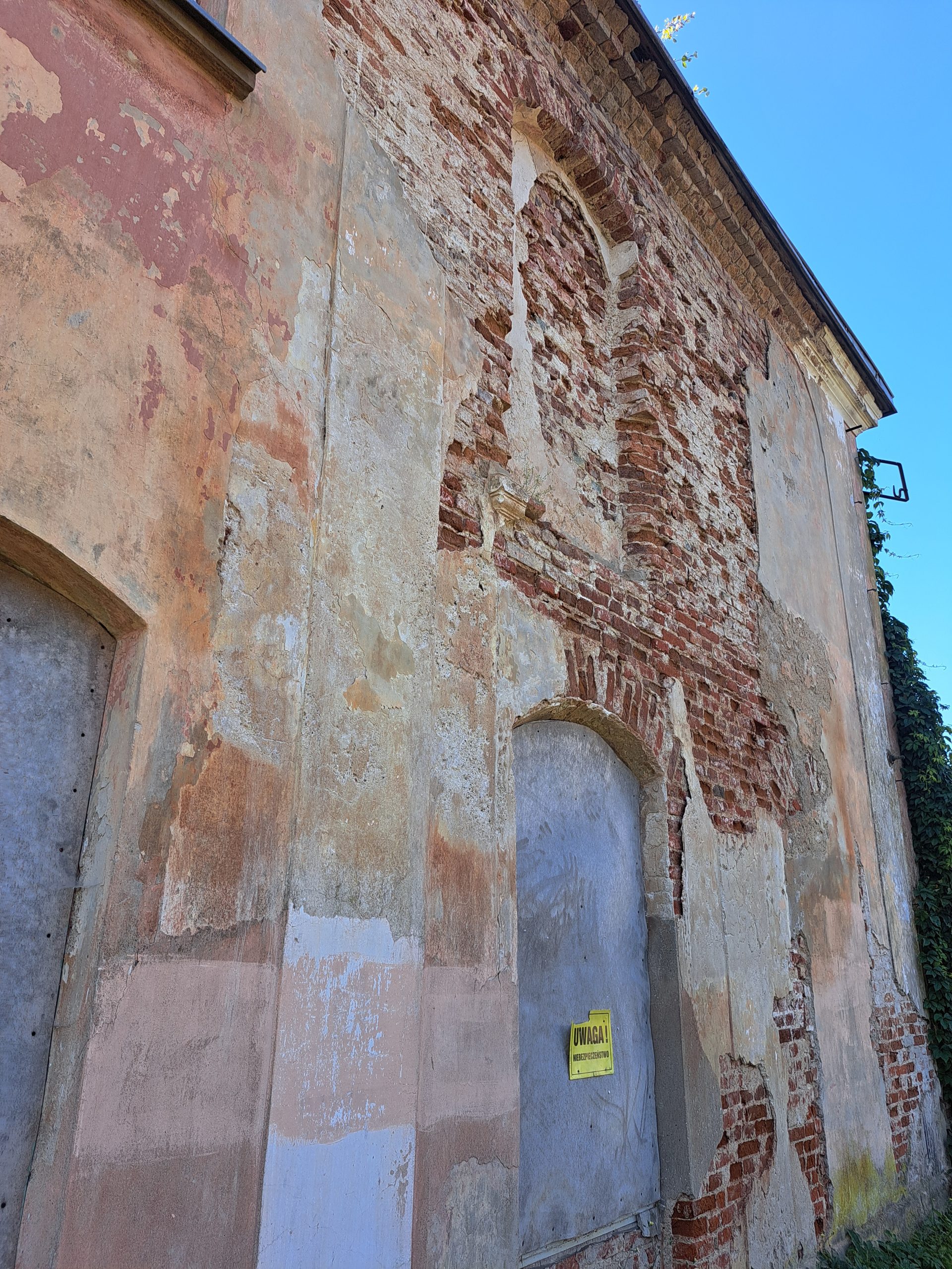

– Natomiast po skuciu tynków wewnętrznych odkryliśmy, spodziewaną (uśmiech), starą materię budynku, ale i nowe otwory – kontynuuje pan Tomasz. – Takie sytuacje komplikują nam mocno prace. Odkrywamy coś zaskakującego i „stop budowa”, pojawia się konserwator i konieczność podejmowania decyzji: czy zostawiać tak, jak było zaprojektowane przed dokonaniem rozbiórki, czy zachowujemy materię historyczną odkrytą po skuciu tynków? A na decyzje długo czekamy.
– Najbardziej pracochłonne były przemurowania – uzupełnia prosto z placu budowy kierownik. – Trzeba pojedynczo wyciągać cegły, oglądać i decydować, czy nadaje się do wykorzystania. Prace stają się jeszcze bardziej skomplikowane (pracochłonne) w przypadku gzymsów. I tak bardzo powoli do przodu. Są to prace, których nie da się przyśpieszyć, tak jak „gonią” koledzy w typowej deweloperce.

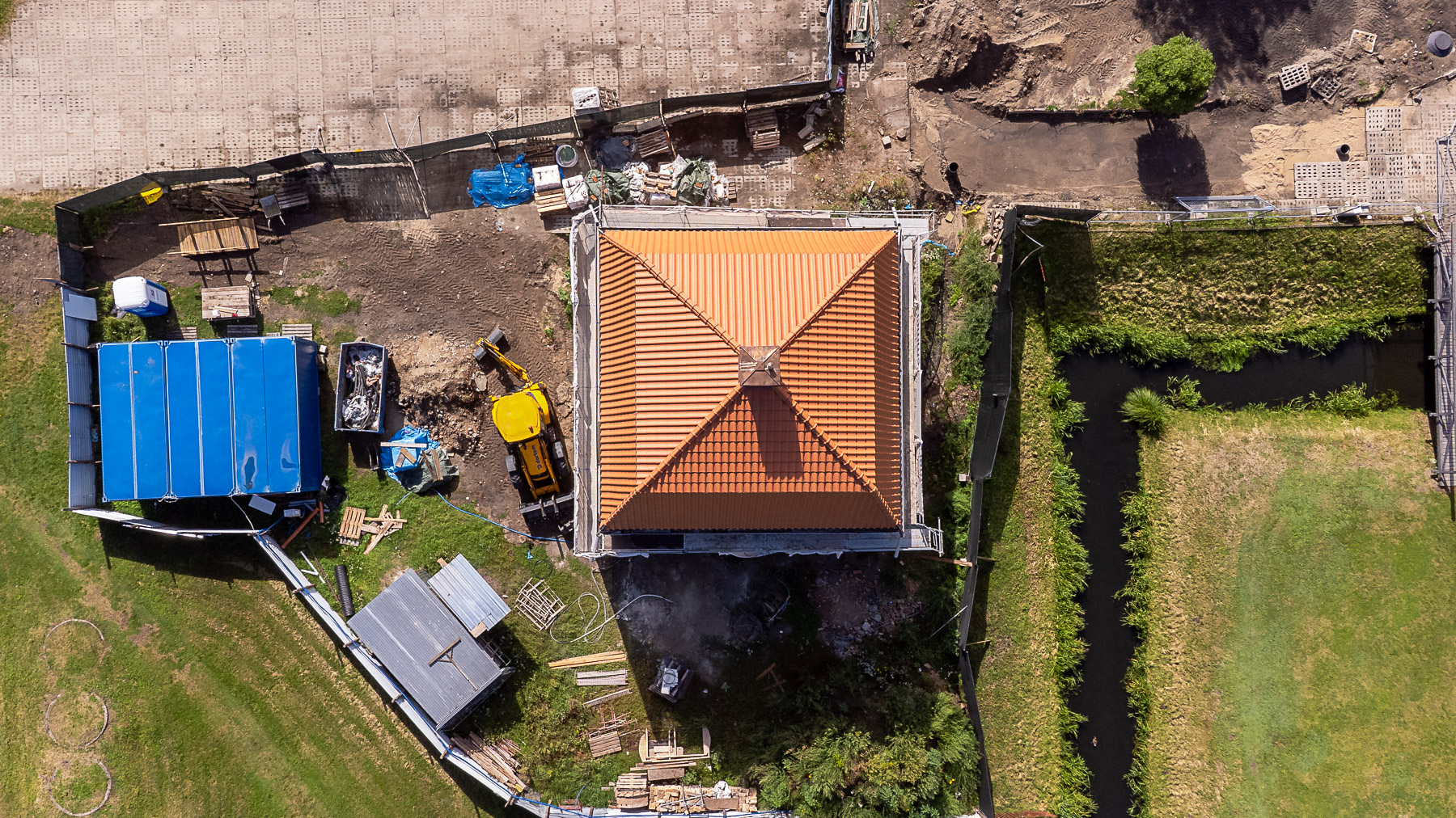

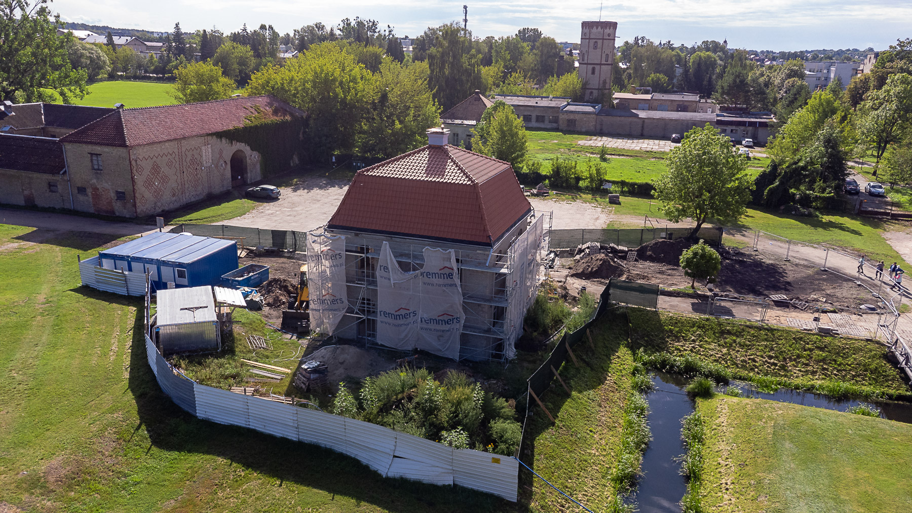

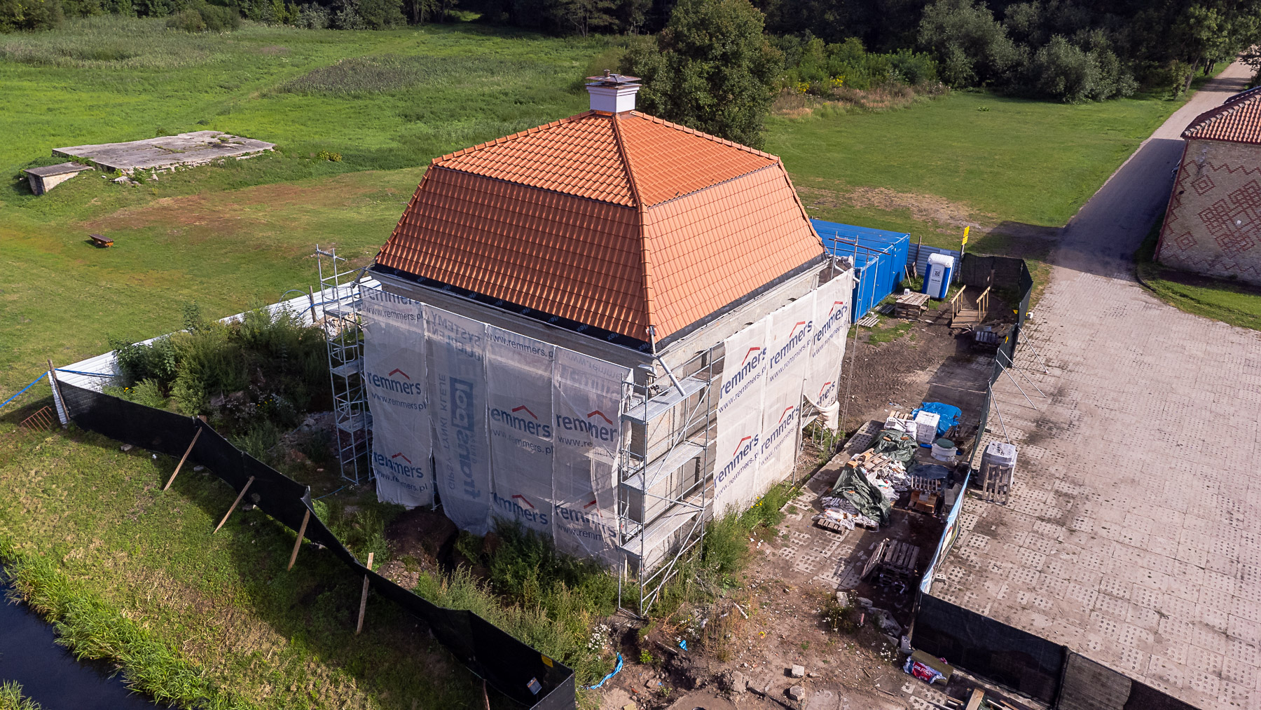

Budynek w trakcie prac remontowych

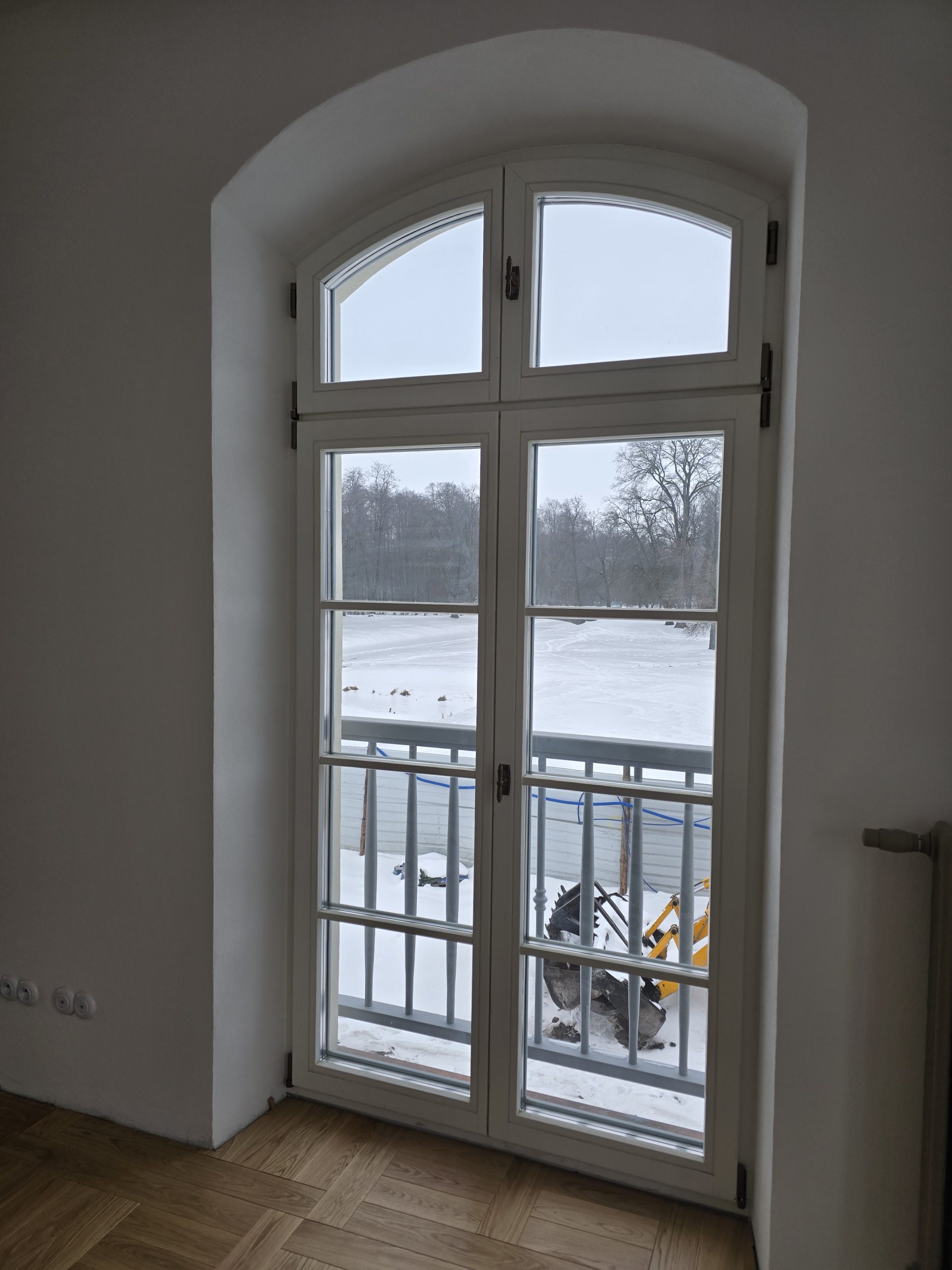

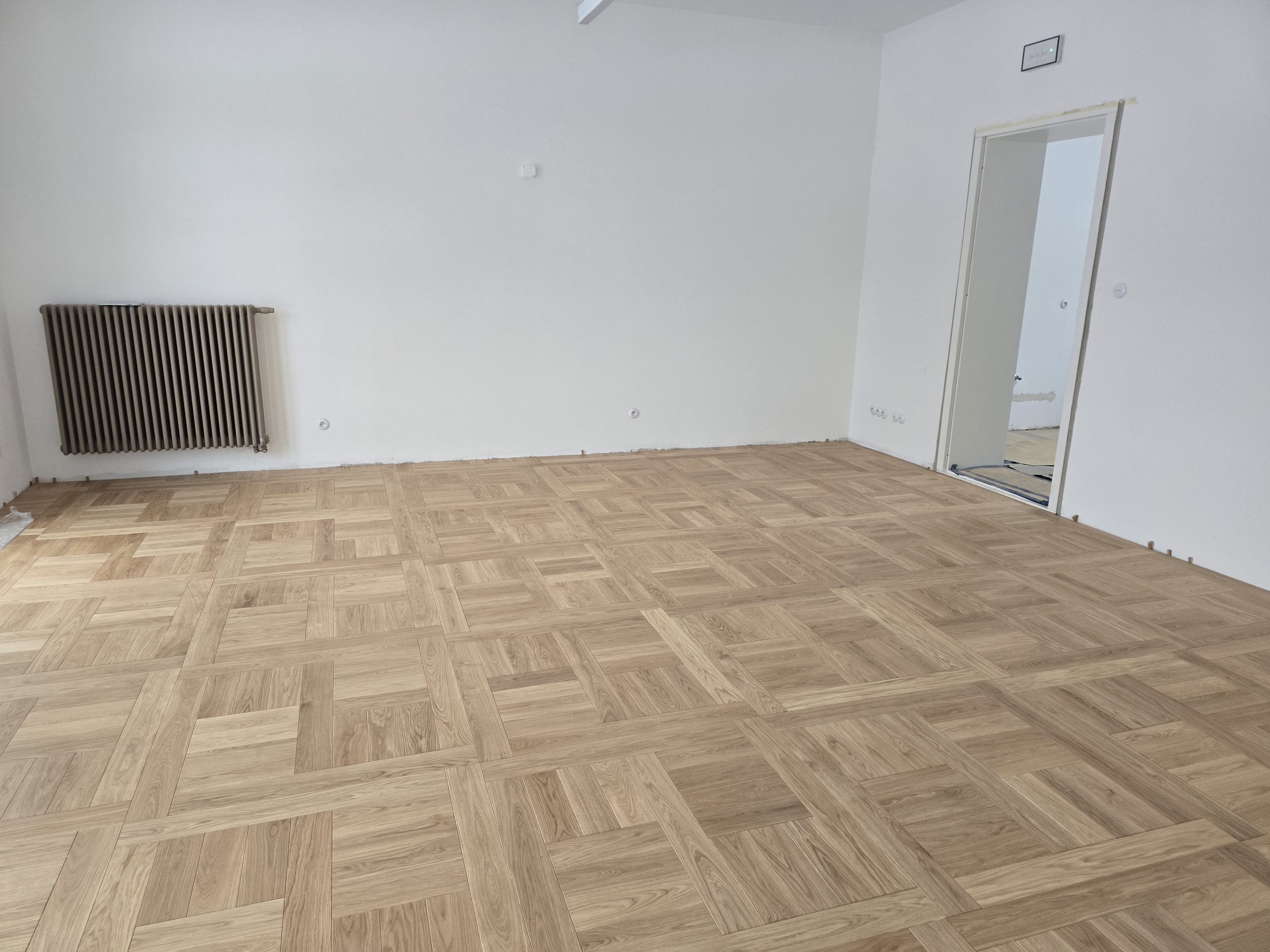

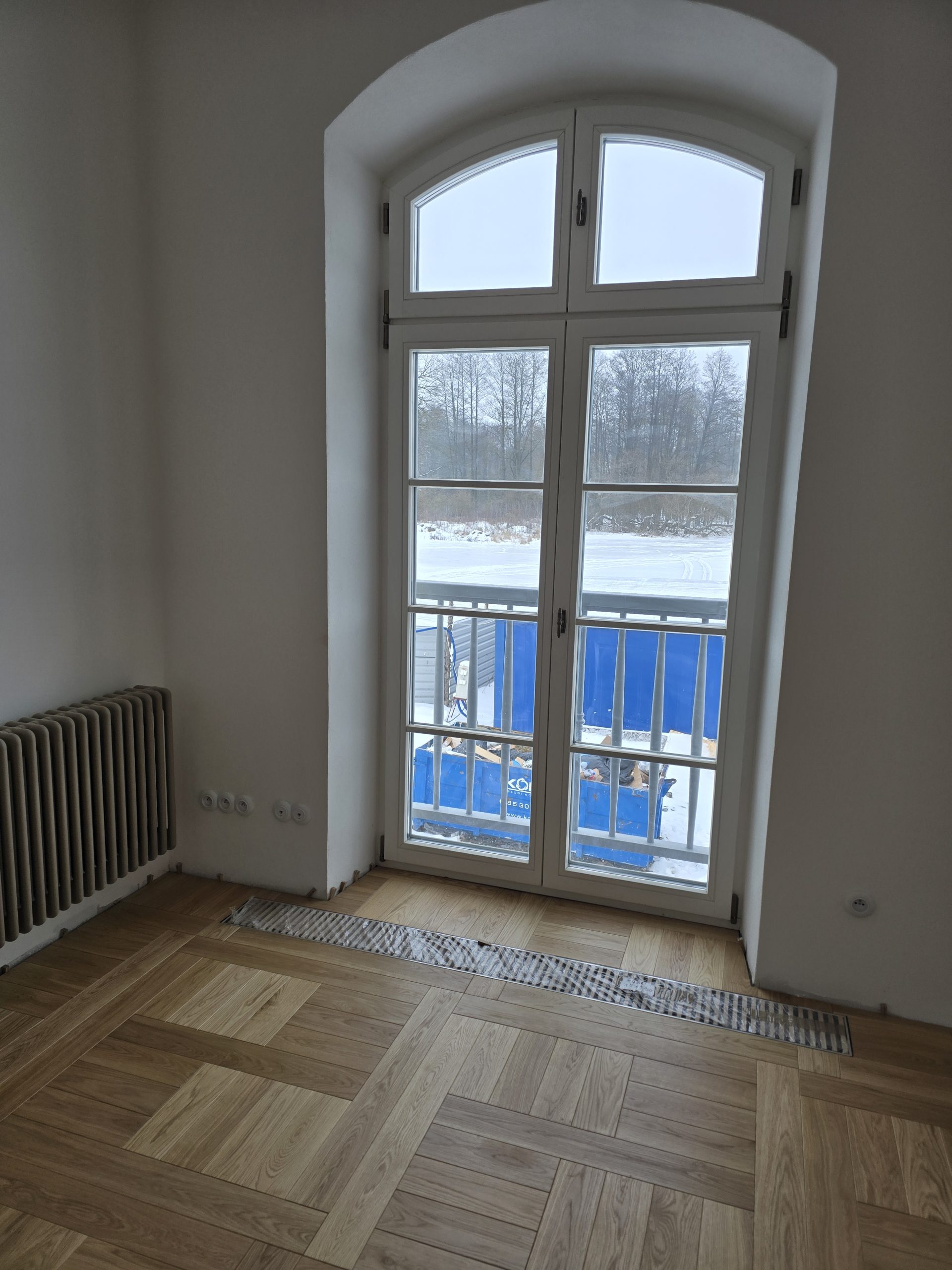

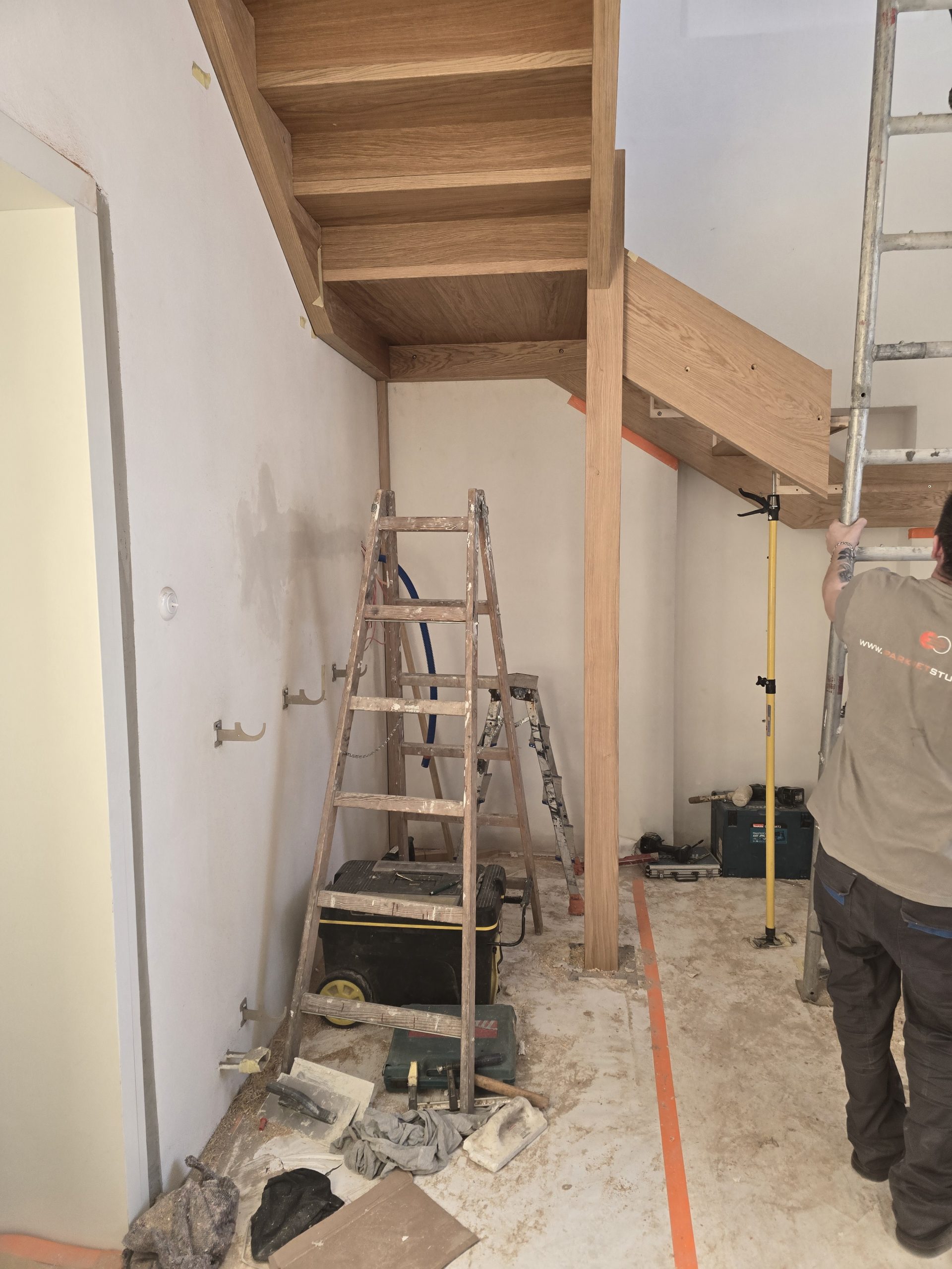

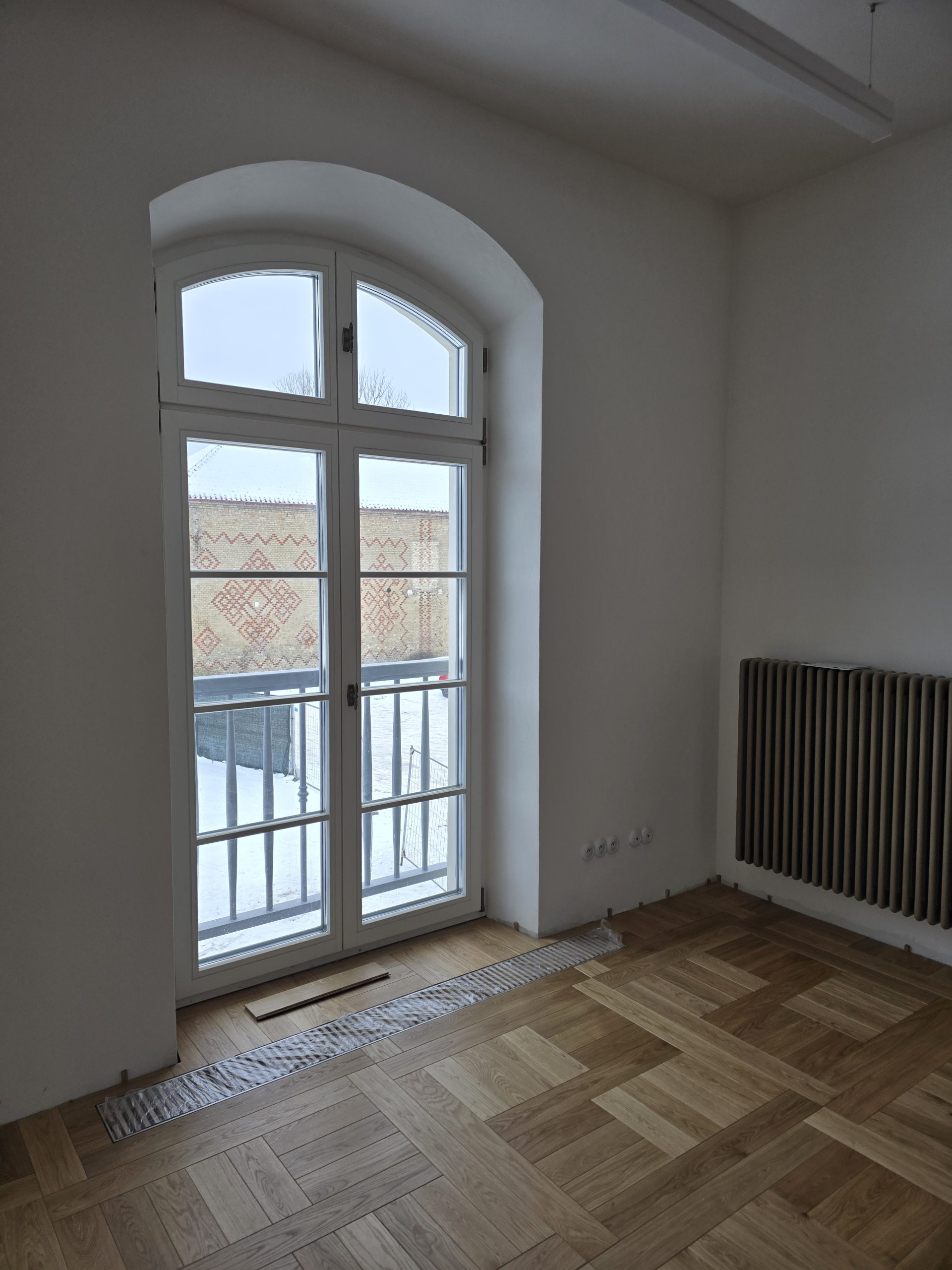

Wnętrza pawilonu po remoncie

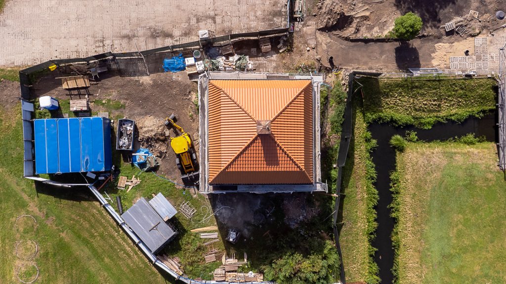

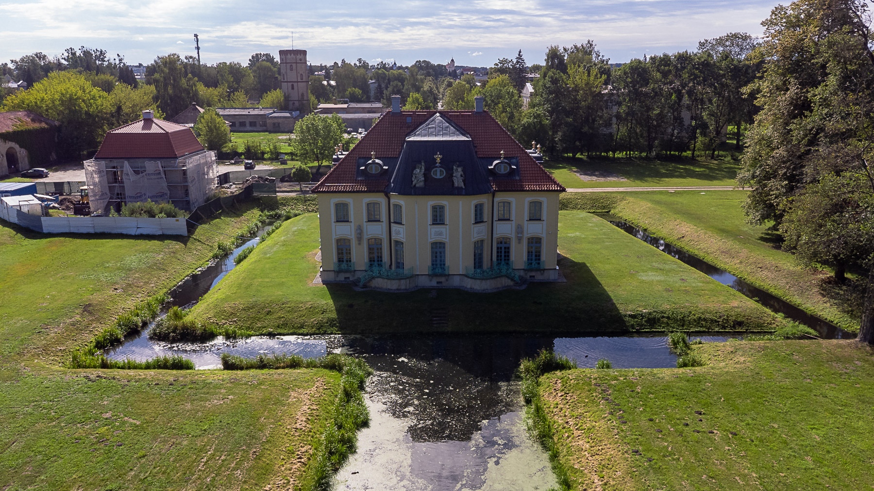

Widok z góry na choroskie założenie Branickich
