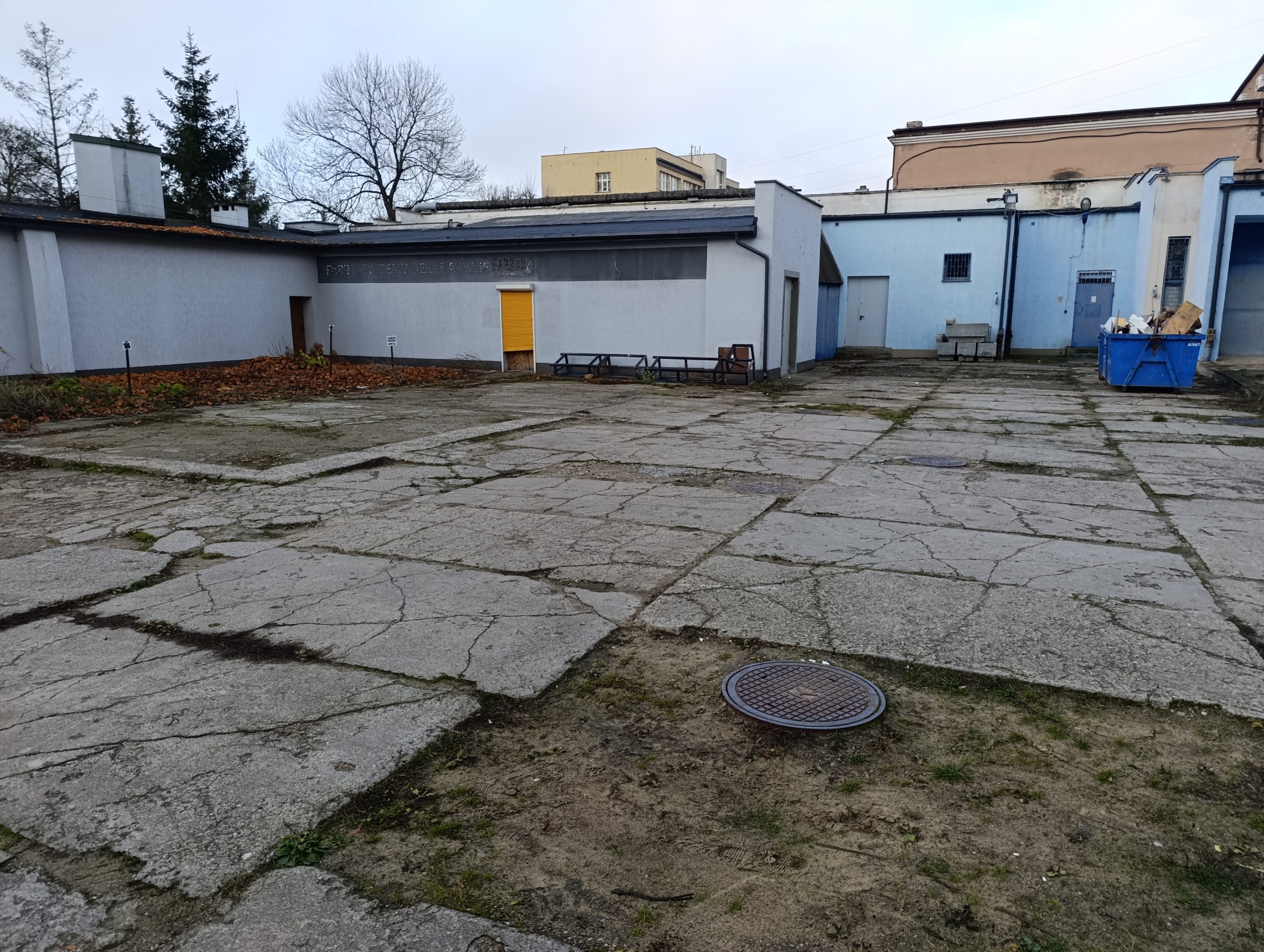

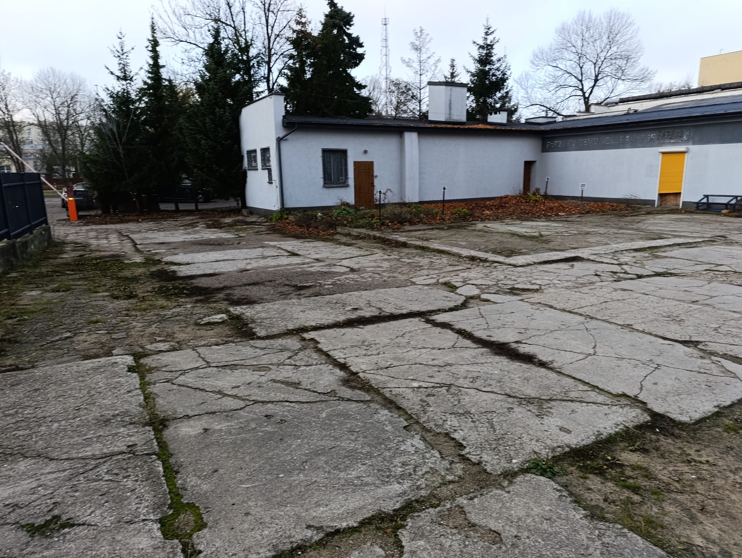

Prace na działce o powierzchni 2.161 m2, położonej niemal w centrum miasta, rozpoczęły się w listopadzie 2025 r. Znajdują się na niej dwa budynki połączone łącznikiem. Garaże i magazyny od strony zachodniej są nieregularną bryłą, a część administracyjno-socjalna, od strony ulicy, ma kształt litery L. Oba są parterowe, bez podpiwniczenia. Projekt obejmie kompleksową modernizację obu i zagospodarowanie terenu wokół. Jest jednak podzielony na dwa etapy. Pierwszy, realizowany obecnie, dotyczy tylko „elki”.
Budynek ma 530 m2 powierzchni użytkowej. Zostanie rozbudowany i nadbudowany w ten sposób, że powstanie z niego obiekt na planie prostokąta o wysokości trzech kondygnacji. Nad istniejącą bryłą będą dobudowane dwie kondygnacje, a część dopełniająca go do prostokąta będzie jednokondygnacyjną salą widowiskową. W ten sposób powierzchnia użytkowa całości zwiększy się do 1.244 m2.
– Ze starego budynku zostało już zdjęte poszycie dachu, wyburzyliśmy ścianki działowe i stropy kanałowe – wyjaśnia Daniel Zawadzki, kierownik kontraktu. – Zostały tylko murowane konstrukcje zewnętrzne. Na bazie tego powstanie nowy podział pomieszczeń.

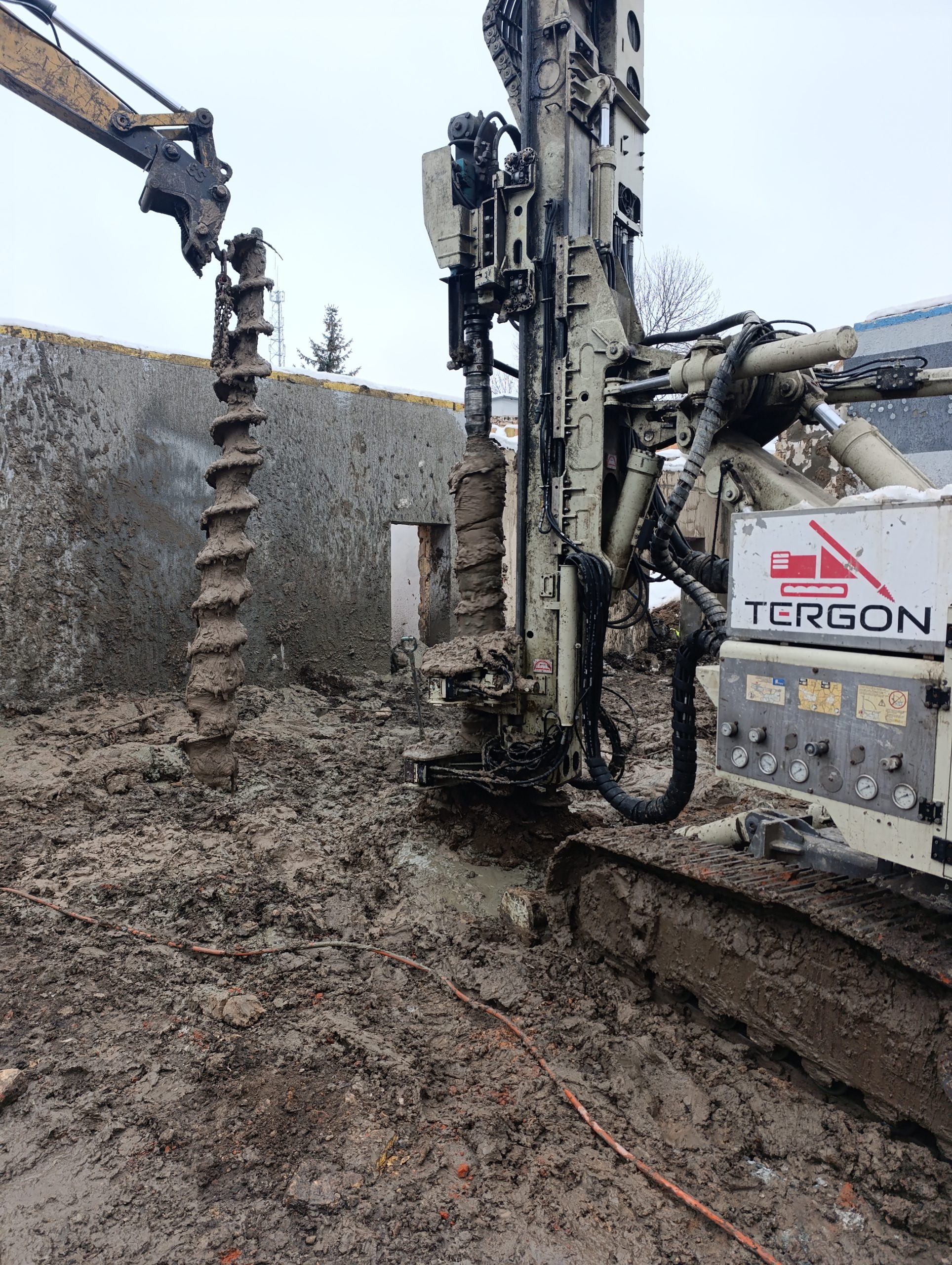

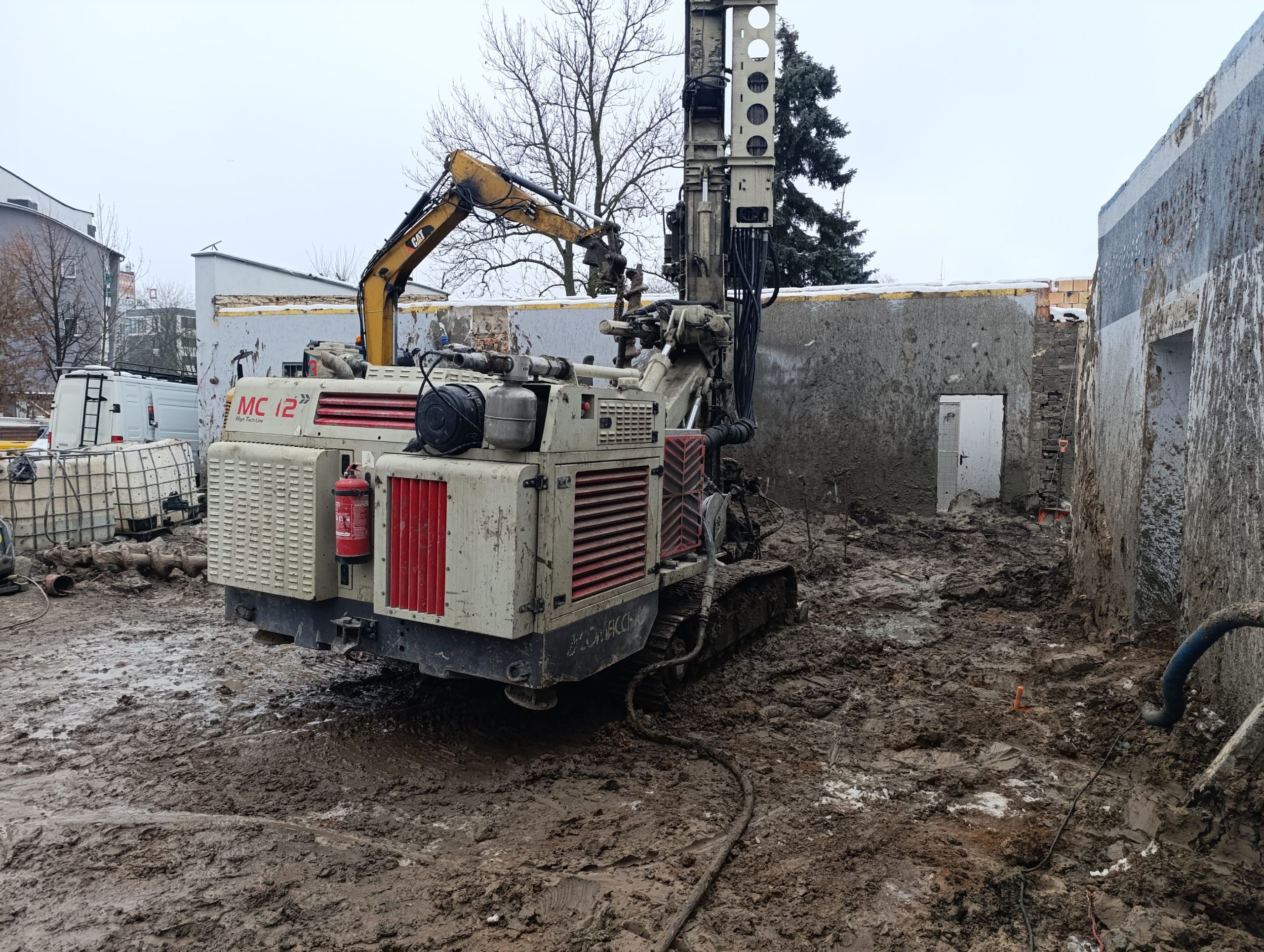

Natomiast najciekawszym inżyniersko tematem na budowie jest to, że nadbudowa będzie podtrzymywana przez mikropale – co było przewidziane na etapie projektu. Z uwagi na bardzo nienośne grunty w tym miejscu i, żeby nie obciążać murów istniejącego budynku, 117 mikropali zostało wbitych po obwodzie budynku. Grunt był zróżnicowany, więc mają one różną długość, od 5 do 10 m.
– Przed „fizycznym” rozpoczęciem prac, wykonaliśmy odwierty geotechniczne i dodatkowe opracowanie, aby poznać nośności gruntu – kontynuuje kierownik kontraktu. – Na podstawie tego zostały dobrane długości mikropali, średnica wszystkich jest taka sama – 30 cm. Stanowią one zewnętrzny fundament. Na nich spoczywają stopy i fundament. Nowe stropy będą się opierały na podciągach i słupach – obciążenia będą w ten sposób przeniesione na mikropale.
Cały proces wiercenia mikropala odbywa się w jednym etapie technologicznym przy użyciu standardowych urządzeń wiertniczych. Zbrojenie stanowi stalowa żerdź, a na jej górze tworzy się belkę oczepową, na której posadawia się stopę fundamentową. Część stóp jest posadowiona na trzech mikropalach, sporadycznie – na czterech. Ławy fundamentowe pod część widowiskową – na pojedynczych, rozmieszczonych równomiernie po obwodzie.
– Trudności inżynierskie? – zastanawia się kierownik. – Może stare fundamenty, które kiedyś – wiadomo – były budowane różnie, więc trafiają się jakieś pozostałości. W niektórych miejscach trzeba przygotowywać grunt pod wiercenie.
