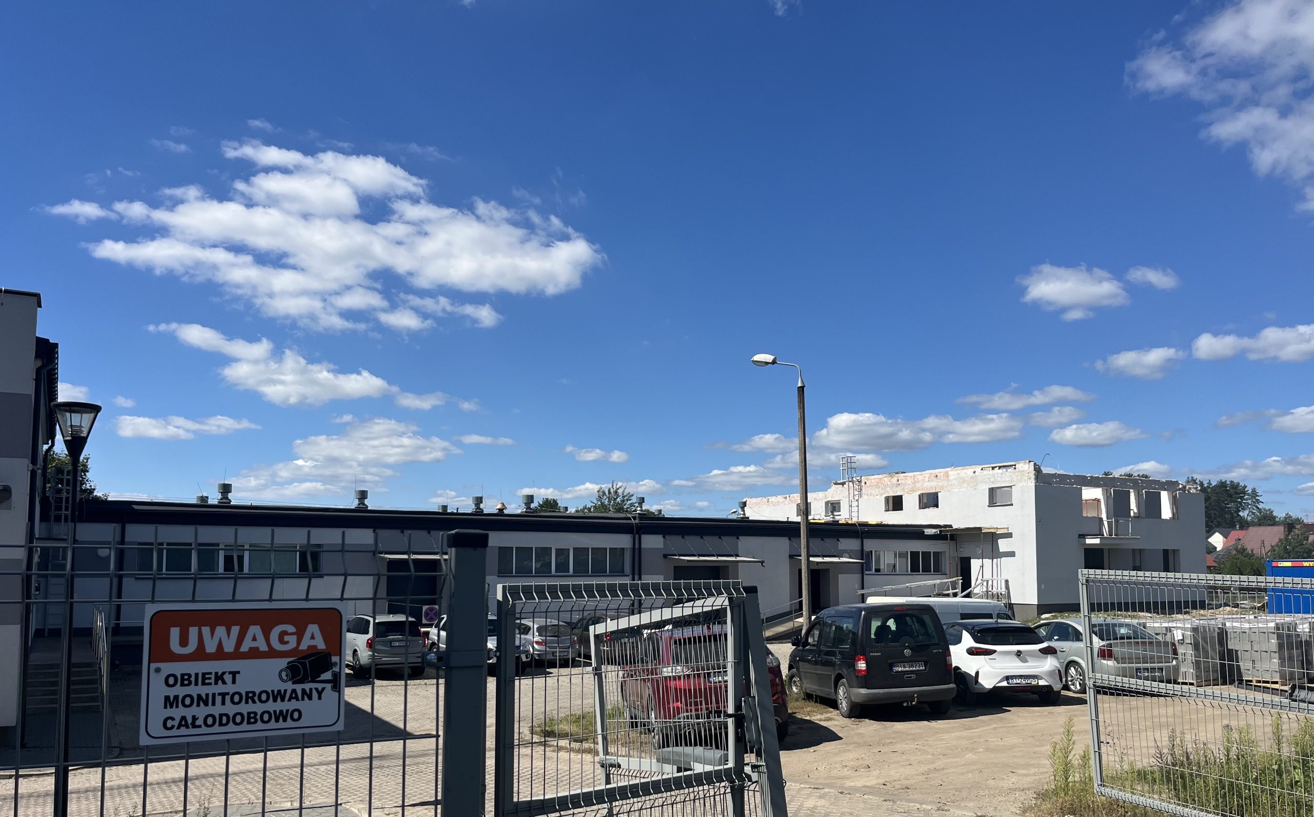

Nowa dyspozytornia medyczna powstaje w Zaściankach, przy Szosie Baranowickiej, w sąsiedztwie nowoczesnego budynku, w którym pracują operatorzy numeru alarmowego 112.

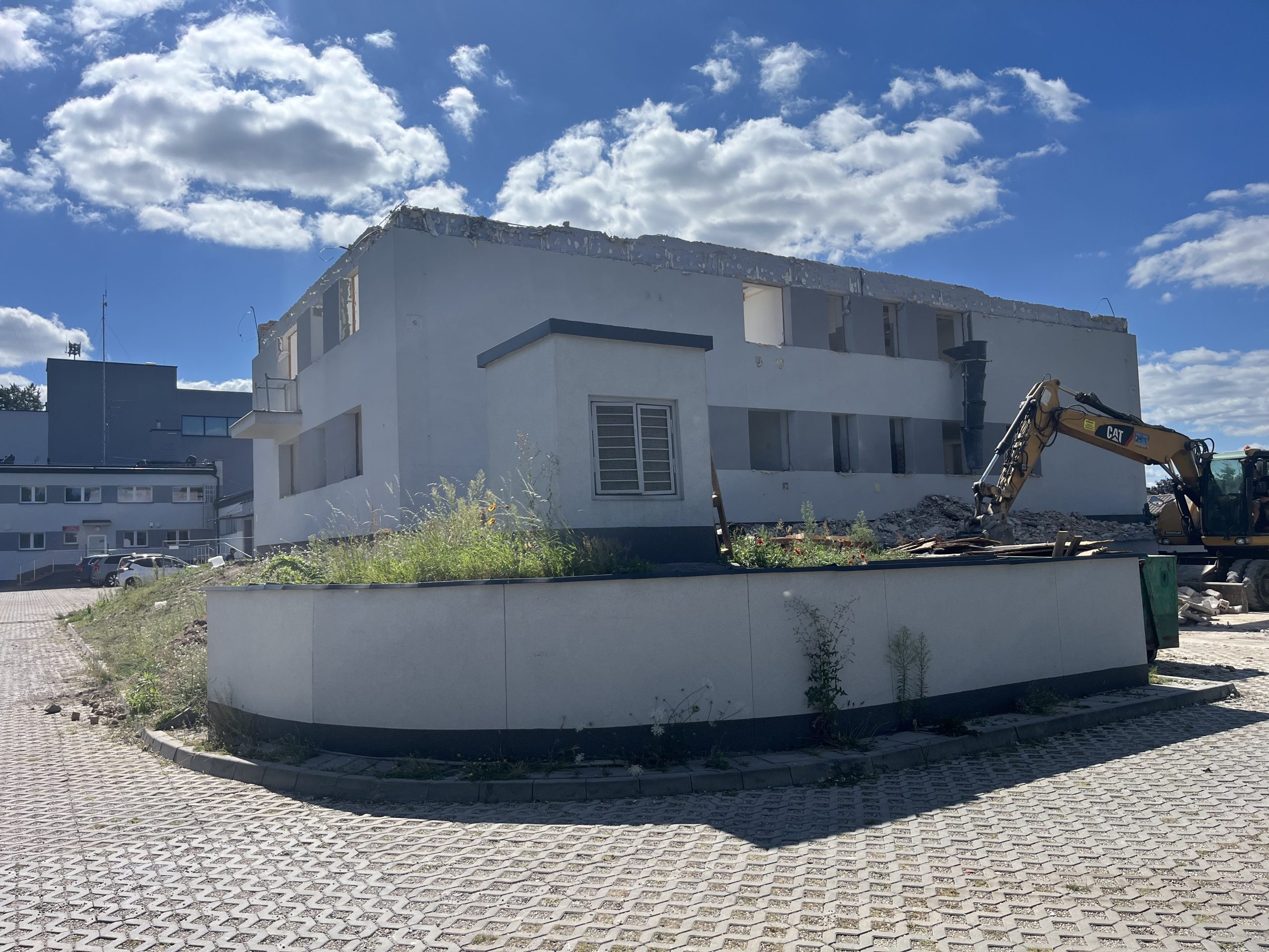

Dyspozytornia nie jest budowana od podstaw. Powstaje jako przebudowa budynku biurowo-magazynowego, należącego do Skarbu Państwa (tzw. trwały zarząd Podlaskiego Urzędu Wojewódzkiego) i wykorzystywanego dotąd przez Wydział Bezpieczeństwa i Zarządzania Kryzysowego PUW.
Jest to dwukondygnacyjny obiekt z piwnicą – schronem. W ramach prac, pierwsze piętro skrzydła biurowego będzie rozbudowane. Powstanie dodatkowa kondygnacja i winda. Oczywiście przebudowa obejmie wnętrze całego budynku, w którym zostanie zmieniony rozkład pomieszczeń, zaadaptowana część magazynowa na zaplecze techniczne i magazyn. Ponadto przewiduje się modernizację wszystkich instalacji, w tym m.in.: wodno-kanalizacyjnej, centralnego ogrzewania, a przede wszystkim elektrycznej i teletechnicznej.

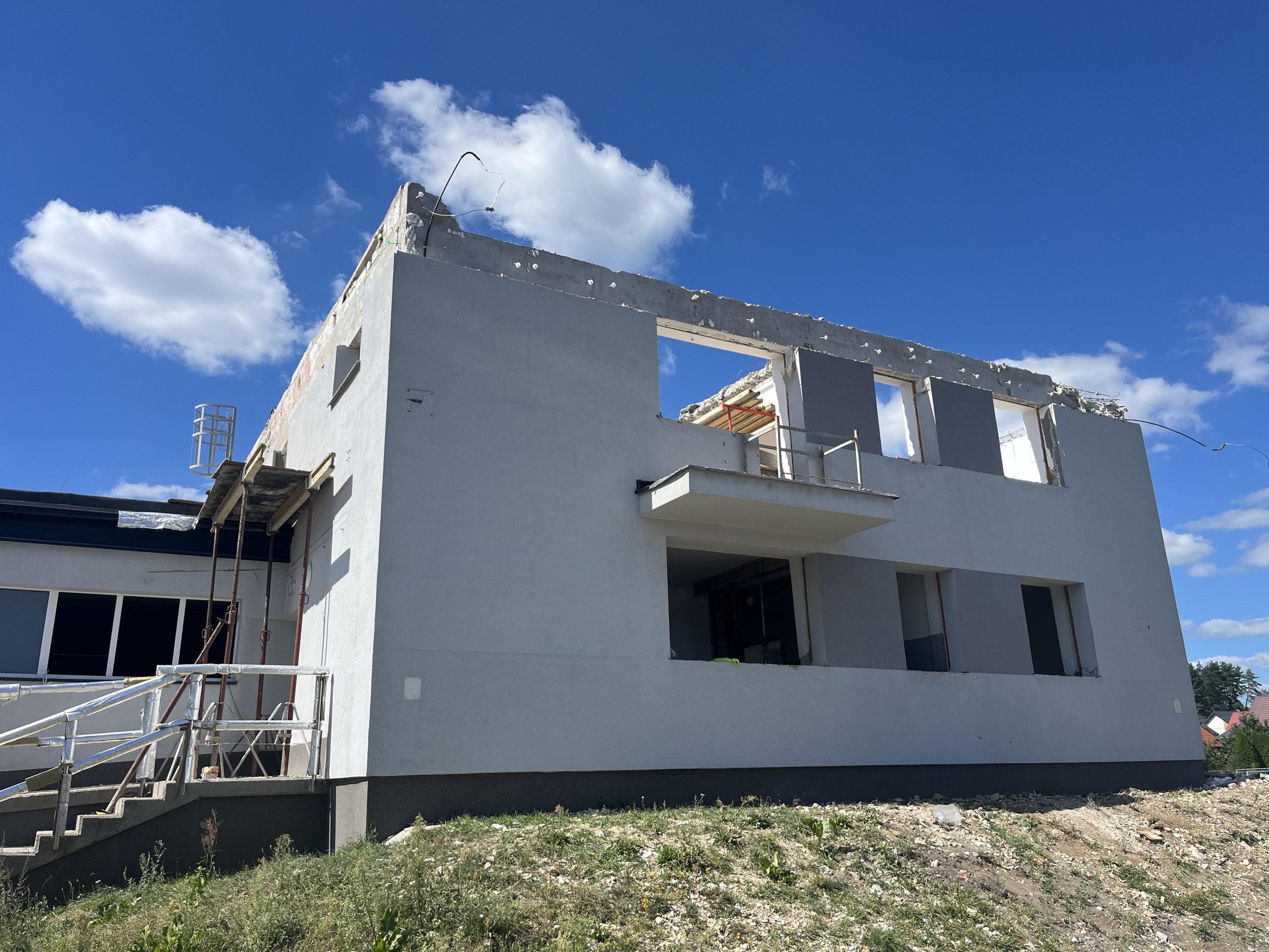

– Jest to bardzo standardowy obiekt – zaczynamy rozmowę. – Ciekawe jest to, że nadbudowujemy piętro, a nadbudowę posadawiamy na istniejącym schronie (uśmiech). Jest to, w pewnym sensie, ułatwienie, bo przez to, że mamy grube ściany schronu nie wymagają one dodatkowego wzmocnienia fundamentów. Budynek biurowy zostanie wyposażony w dźwig osobowy. W istniejącej parterowej części pomieszczeń magazynowych rozpoczynamy żelbetowy szyb windowy, który będzie na kolejnych dwóch kondygnacjach wznosił się ponad dachem. Budynek jest ciekawy pod kątem wyposażenia elektrycznego i teletechnicznego m.in. system sterowania BMS. Oprócz tego gruba izolacja z wełny mineralnej, która na wyższych kondygnacjach ma aż 35 cm, więc obiekt będzie wysoce energooszczędny. Ekonomiczny również pod względem oświetlenia i armatury sanitarnej z ograniczeniami zużycia wody.

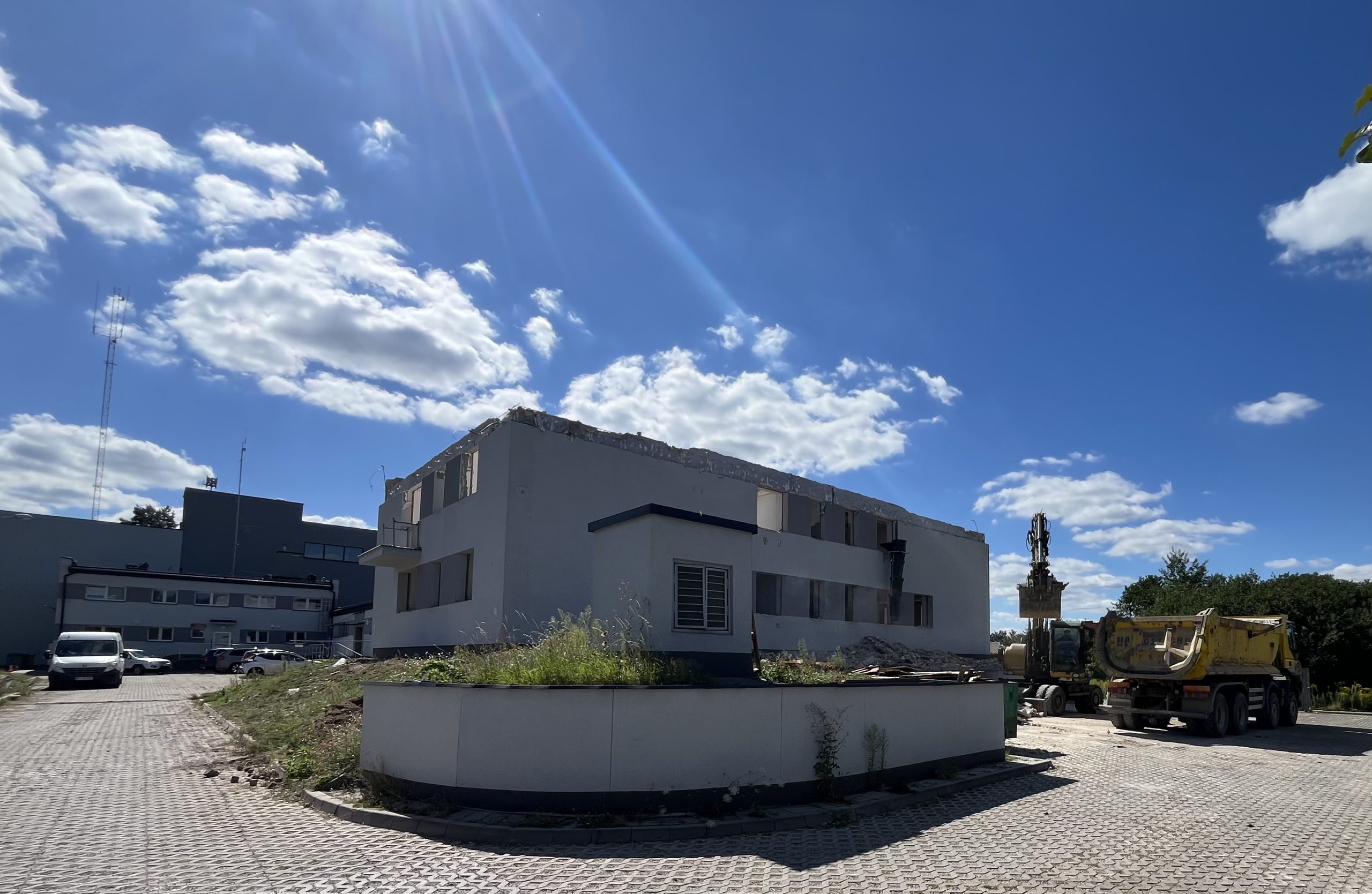

Inwestycja rozpoczęła się od prac rozbiórkowych.
– Planujemy zakończyć je do połowy września, oczywiście będą się one toczyć częściowo równolegle z pracami konstrukcyjnymi. W połowie września będzie już strop nad pierwszym piętrem i do końca miesiąca planujemy wymurować ściany konstrukcyjne na drugim piętrze. Do połowy października zamknąć drugi strop i w drugiej połowie zamontować stolarkę aluminiową i wykonać pokrycie dachowe, żeby budynek zamknąć przed zimą. Zimą wykonamy prace związane z okablowaniem, tynkami, instalacjami podtynkowymi, a następnie prace wykończeniowe. W ten sposób, chcemy zakończyć prace budowlane w czerwcu 2026 r. i do końca lipca uzyskać pozwolenie na użytkowanie i przekazać obiekt inwestorowi. Przypomnę, że inwestor dał nam czas do 6 listopada 2026 r.
